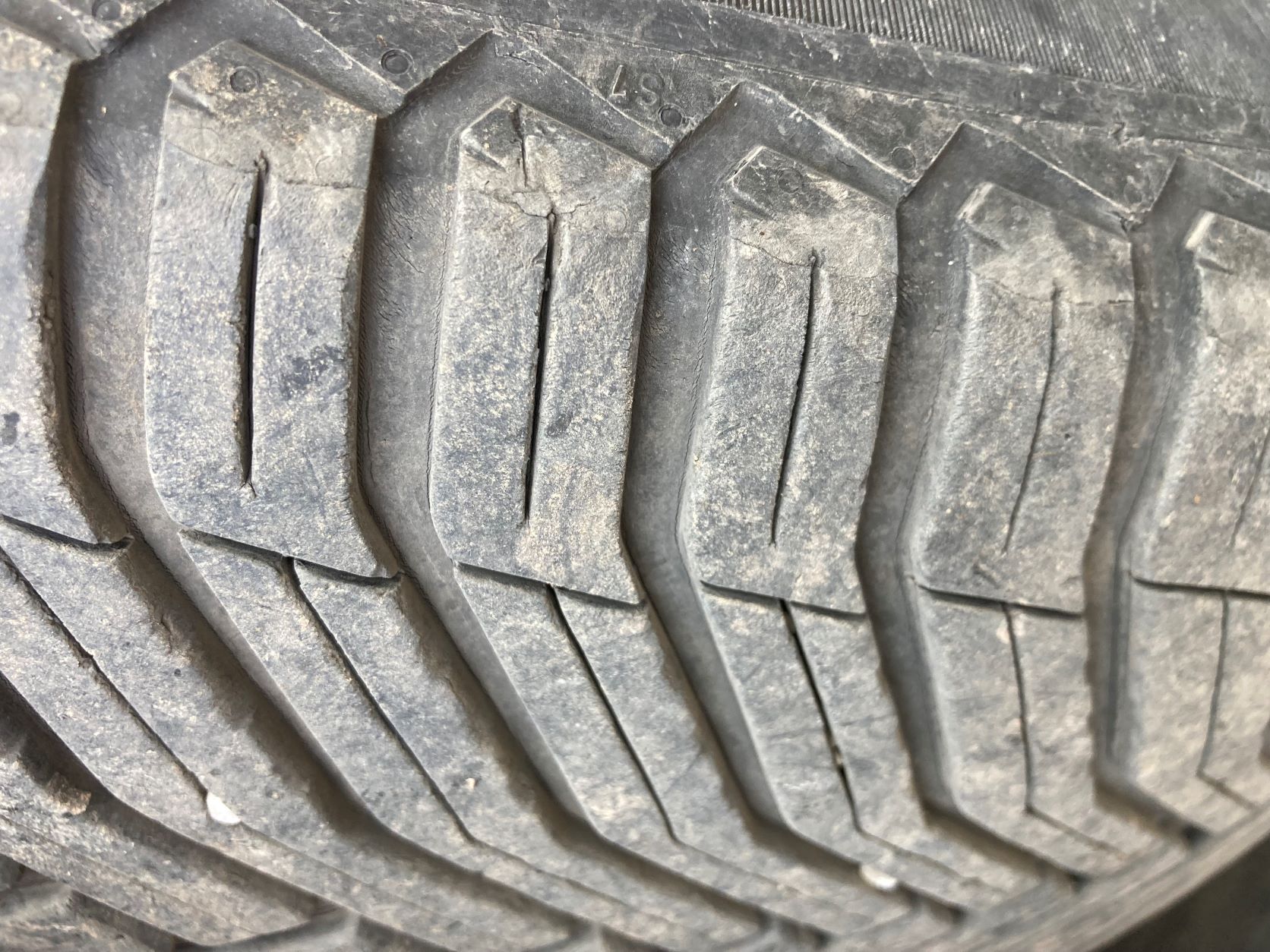

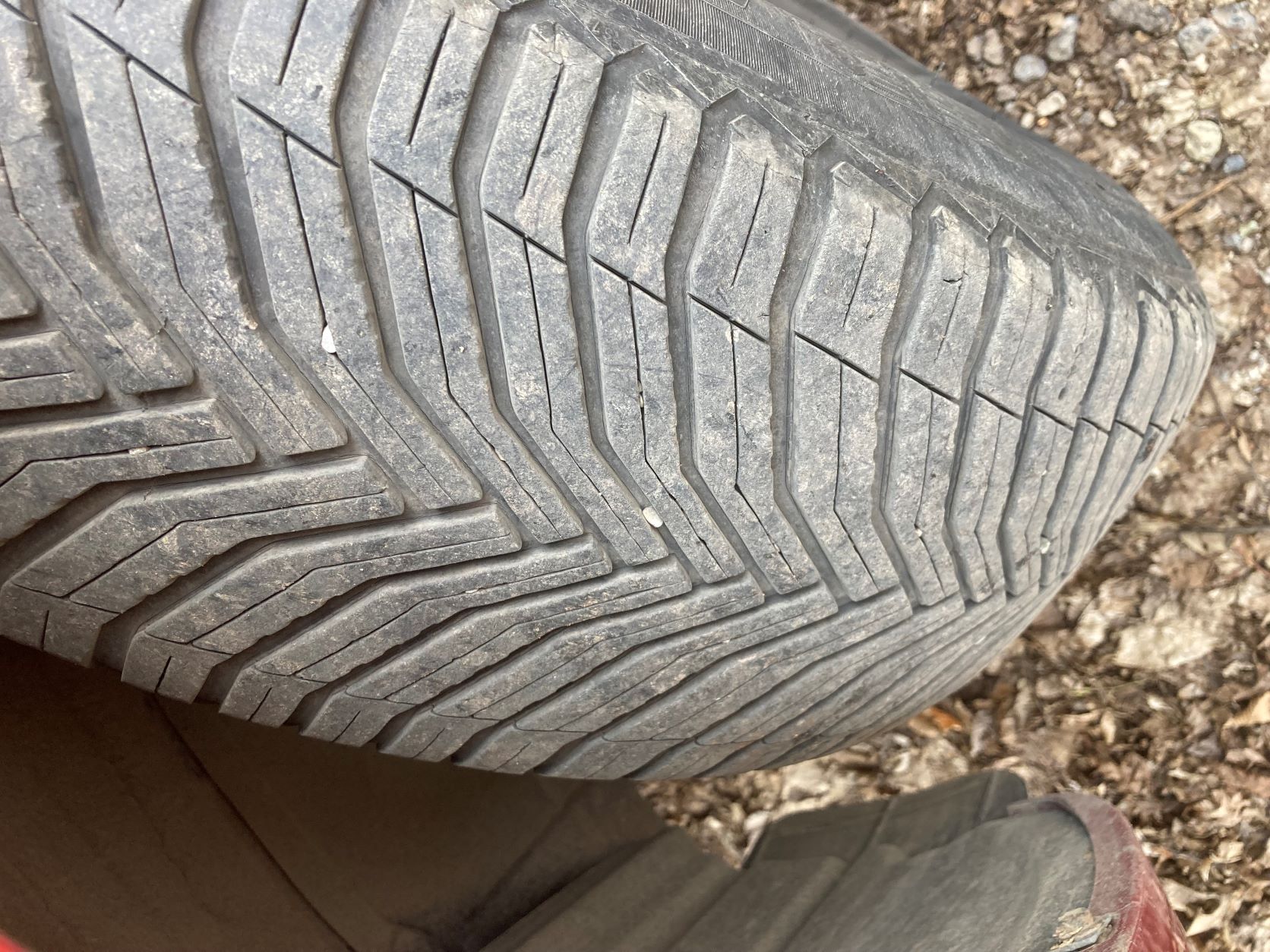

Да актуализирам.
Повтарям, но това е за да не се рови назад в темата, че е доста обемна вече. Michelin CrossClimate 2 SUV, 225/65/17, произведени в Сърбия. Дот 3922, монтирани на колата Юли 2023. Вече на почти 50000 км. С този темп на износване, живот и здраве, може би ще издържат още толкова. Но вече съм ги преквалифицирал като летни, тоест оттук насетне, няма да ги карам зимата, а само лятото (ако трябва да съм по-точен, обикновено това означава от Март-Април до Ноември).
Някой спомена по-назад за заявеното от Мишлен, че гумата има еднакво поведение от нова до 1.6 мм остатъчна дълбочина на грайфера. Вероятно има някакъв ситен шрифт към това, защото, поне аз не мога да го потвърдя по никакъв начин. Да, вероятно, ако навъртите едни 100000 км за 6 месеца, може би гумата би се държала аналогично на нова, изключая аквапланинга, защото там нещата са ясни. Но в моя случай, деградацията в качествата, която субективно усещам е налице. Отначало, брутално сцепления на сухо и мокро, няма присвирване. Първата зима – доста добре, много малка разлика в сравнение със зимна гума и тук не говоря за каране в града, а в планината. Примерно, който е от София- пътят към х.Боерица. Второто лято – всичко е ок, но вече се чува скърцане/присвирване при маневри. Втората зима (настоящата, по-точно вече току-що отминалата) - осезаемо по-зле в планински зимни условия (гумата към този момент е на 40000 км), а и в условията, които тарартор описа с неговата драма. Потеглянето -лесно (4х4), но завиване и спиране... Вече се затопли – определено свирят и скърцат осезаемо. Малко да загреят и започват да свирят. На мокро нямам забележки. Може би, при температури под 5 градуса усещам, че се пързалят по-лесно.
Поради финансови съображения ще си ги карам колкото лета издържат вбъдеще до маркер, стига да не се изкривят, което би ме накарало да ги изхвърля, но изхождайки от двупластовата им, за щастие страница, се надявам това да не се случи.
Иначе прилагам и снимка на моментното състояние на предните гуми. Този път износване не измерих, но по-натам ще дам и такава информация.
