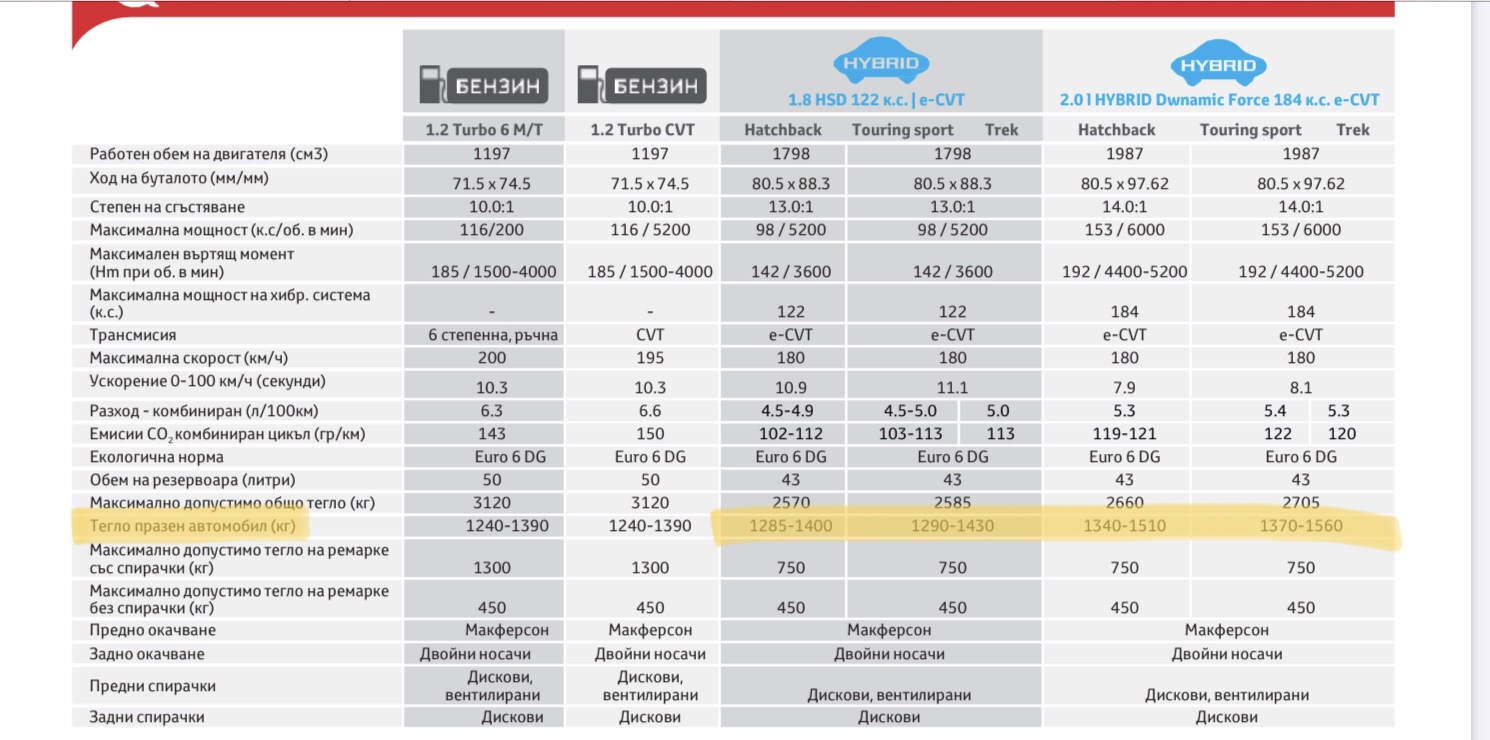

chukich
Мнения: 605
Мнение от chukich » 25 Апр 2020 17:34
2.0l модел е с 110-120кг по-тежък. От там идва главно разликата

Мнение от Hursa » 25 Апр 2020 17:38
chukich написа: 25 Апр 2020 17:34 2.0l модел е с 110-120кг по-тежък.
При еднакво ниво на оборудване?

Мнение от chukich » 25 Апр 2020 17:49
Hursa написа: 25 Апр 2020 17:38
Мнения: 6404
Местоположение: Козлодуй
Благодарил/а: 60 пъти
Мнение от Hursa » 25 Апр 2020 17:51
Да, но вижте максималните нива оборудване при двата двигателя.

Мнение от van » 25 Апр 2020 18:20
Ако предположим че достъпния капацитет от батериите е еднакъв, то по-голямoто тегло както и по-високата мощност и съответно консумация на ел. двигателя при 2.0 HSD, то е нормално да измине по-малко км на ток. Освен това колежката мисля каза, че при теста с 1.8 е имало по-интензивен трафик и предполагам това е повлияло на времето в ел режим както и на средната скорост.
