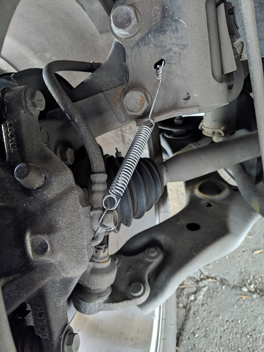

Отдавна не съм писал. Наскоро един колега, който следи форума, но не пише ми се обади и ми предложи решение на тропането на апаратите. Вчера минах през тях да видя как е реализирано и ми се стори достатъчно неинвазивно, за да го пробвам и при мен. В крайна сметка на снимката може да видите първи тестов вариант на решението. Смятам да приготвя малко по-здрави пружини с подходящи краища така, че да не се налага употребата на тел. Тези пружини струват по 1.50 лв всяка.
В резултат на тази манипулация просто не мога да си позная автомобила - пълна тишина на паваж и само на по-здрави неравности/дупки се чува съвсем леко. Т.е. ако се закачи по-здрава пружина и това няма да се чува. Също така по никакъв начин не задържат въртенето на диска, т.е. няма загряване на спирачките и повишено износване на феродо.
Ще ви държа в течение какво съм измислил.

Това съм го "патентовал" още преди 2 години :) , но пружината съм я закачил на опората на амортисьорната пружина. :thumbsup:

nikdel написа: ↑04 Мар 2019 08:30 Това съм го "патентовал" още преди 2 години :) , но пружината съм я закачил на опората на амортисьорната пружина. :thumbsup:
Пусни една снимка да видим. Може да е по-удачно, а и да ти видя пружините.

Чак сега видях. Сори![img]

nikdel написа: ↑19 Мар 2019 16:47 Чак сега видях. Сори![img]
Здравей, колега,
Може ли размери на пружините?
Само отпред ли слагаш?
Благодаря предварително.

Пружините са от окачването на казана на пералня. Трябва да са малко напрегнати, за да оберат тежеста на апарата. Само отпред ми е проблема. Отзад съм на барабанни.

Отзад не тропат.
