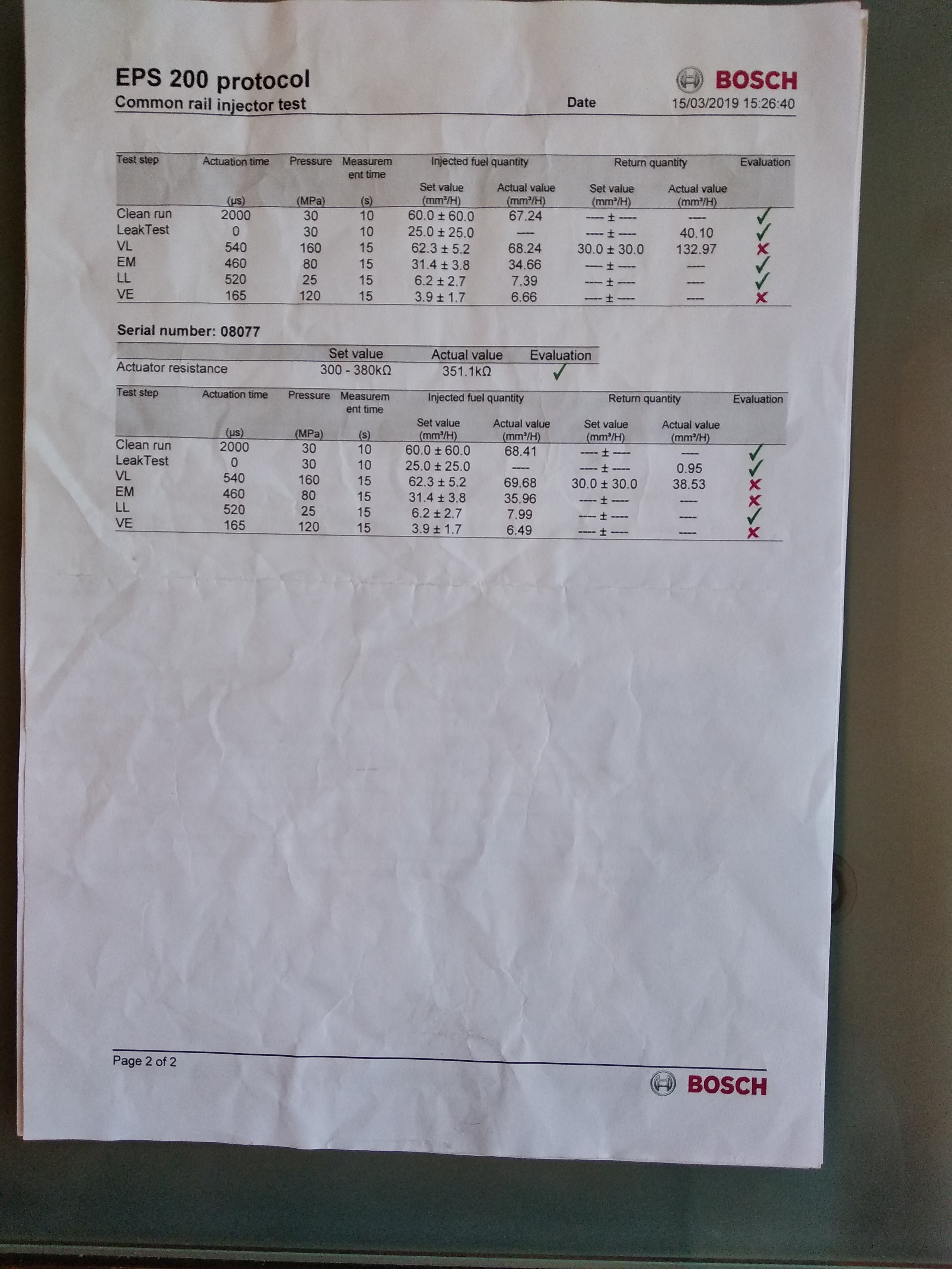

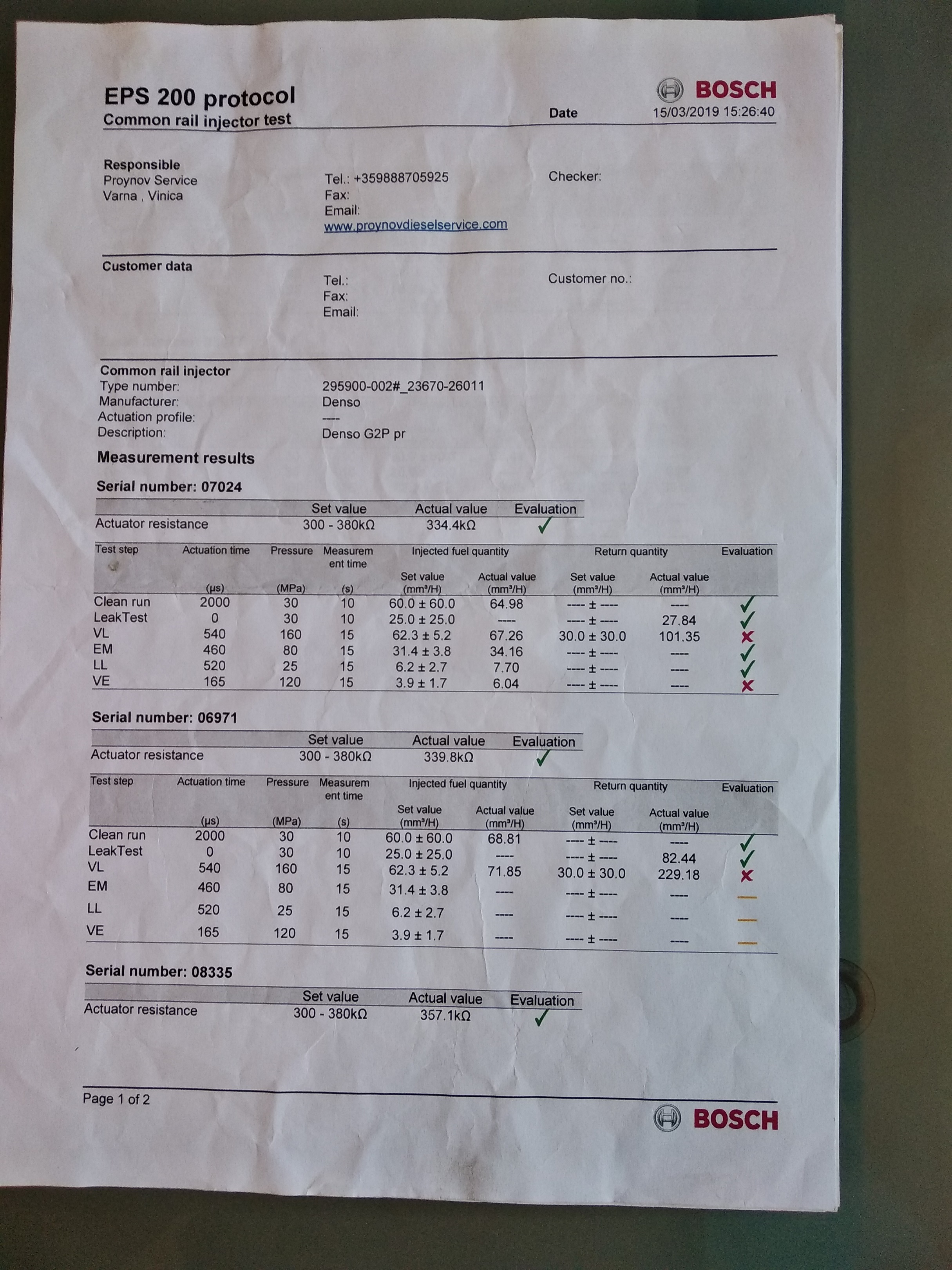

След закупуване се оказа че има и проблем с дюзите, не всички работят както трябва /прикачам файл, интересно ми е вашето мнение за стонойстите им/. Смених ги и 4-те /да по 1к всяка
/ + пълно обслужване масла/филтри, EGR беше ок. Надявах се след смяна на дюзите и сервизиране да спре пушенето, не спря. Лятото понамаля, но пак го имаше и на дълъг път пак, извън града не е толкова неудобно. Колата почти не се кара в града.
