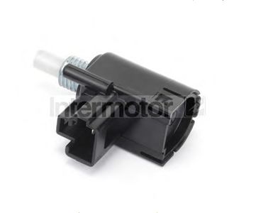

Прочетох цялата тема, карам Корола 2004 2.0Д4Д 116кс 1CD-FTV. По изписаното до тук разбирам, че за моя двигател би трябвало да става, макар че не срещнах корола с този двигател, а само авенсис, на волана имам едноредова синя букса и има само управление за радиото и едно свободно краче но няма кабел до това краче. Имам датчик на спирачката с 4 извода от които 2 отиват на друг датчик на съединителя. От всичко това изхождам, че ще трябва да пусна кабел от ECU-то според схемите във форума от 24-краче, тук идва мистерията къде е това краче.., нямат нито номерация нито намирам някаква схема в интернет.

Мога да извадя още от Ниссанските пинове за байпас на съединителя, докато си монтираш машинката.
Ако ти трябва, пиши едно ЛС.
Поздрави![/quote]
Благодаря за предложението като стигна до там ще се възползвам от предложението.
