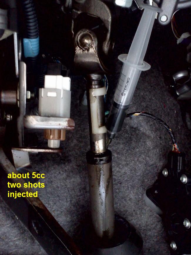

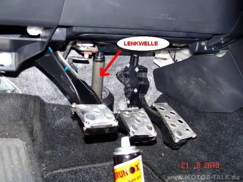

'So wird`s gemacht:
- Die Lenkwelle hat in der Mitte eine Dichtung aus Gummi,
- die Einwegspritze wird mit ca. 5ml Brunox gefüllt,
- durch die Nadel wird nach und nach etwas Brunox unter die Gummilippe in der Mitte der Lenkwelle eingespritzt, dabei Lenkradverstellung lösen und bewegen...'
превод:
'така се прави:
-оста на волана има в средата едно гумено уплътнение
-неколкократно се впръсква под гуменото уплътнение масло в средата на оста на волана,при това се освобождава заключването на волана и се движи нагоре-надолу...'
BRUNOX® Turbo-Spray® е смазката,би трябвало да я има в баумакса или в подобни магазини.нормално се използвало за смазване на веригата при мотори и велосипеди(професионално).в краен случай го имало в ebay по 7€ за спрей.
видях че снимките са изтрити от сървъра и им писах да ги качат отново.всъщност не е нищо кой знае колко сложно.навеждаш се долу под волана и виждаш оста,която отива надолу.там където е карето има отгоре едно гумено уплътнение.точно там под него се набива спринцовката и се впръсква маслото.след това се прави малко слалом,за да се разнесе хубаво навсякъде и ако трябва се впръсква неколкократно.
много е важно да се сложи точно тази смазка,това е специално масло,което прониква до всяко едно място.

ps:
http://img148.imageshack.us/i/wzkfdsvzq46u.jpg/
http://img853.imageshack.us/i/69g7zw6auwtm.jpg/
http://img88.imageshack.us/i/jmzmdyojsl8j.jpg/
