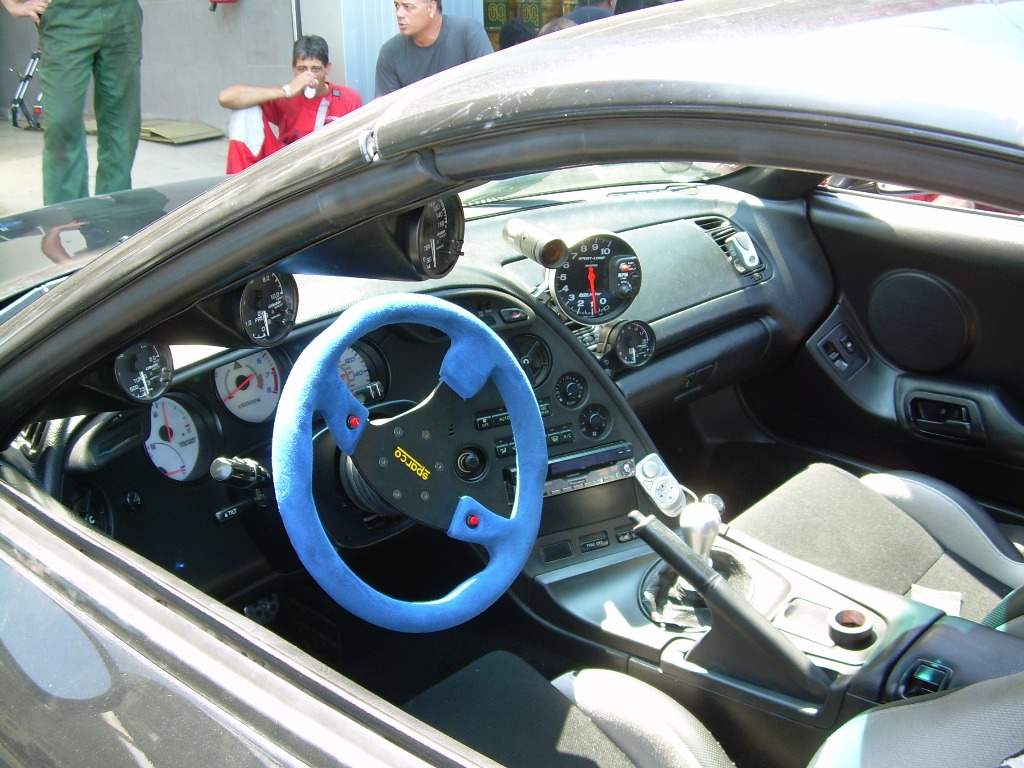

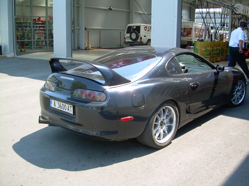

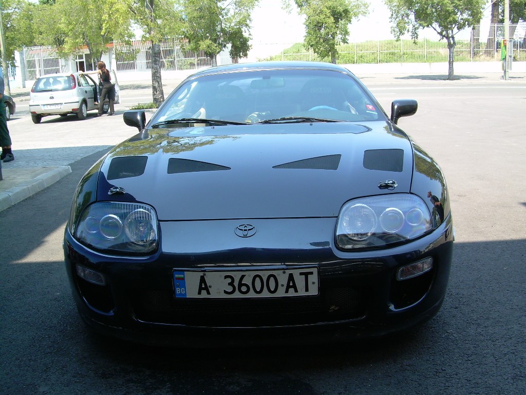

Мнение от agyulev » 08 Окт 2006 18:02
още 3 снимки
