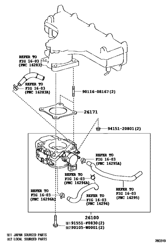

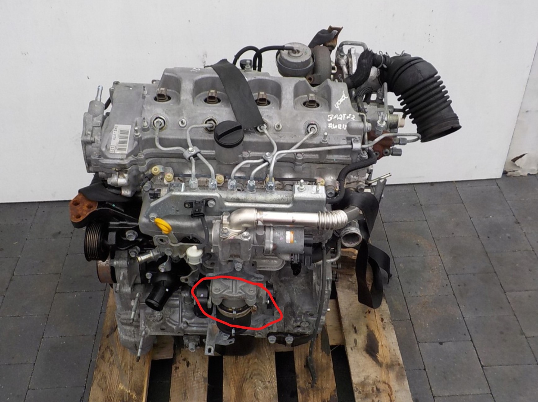

Авенсис T25 1AD-FTV: Ускорение на тласъци между 1800-2200 оборота?
Опред зад вентилаторите за охлаждане на двигателя, под колектора с ЕГР-а мисля да беше. По спомен от моя с моргата - излиза заедно с колектора и след това вече може да го отделиш.
Приблизително тук:
