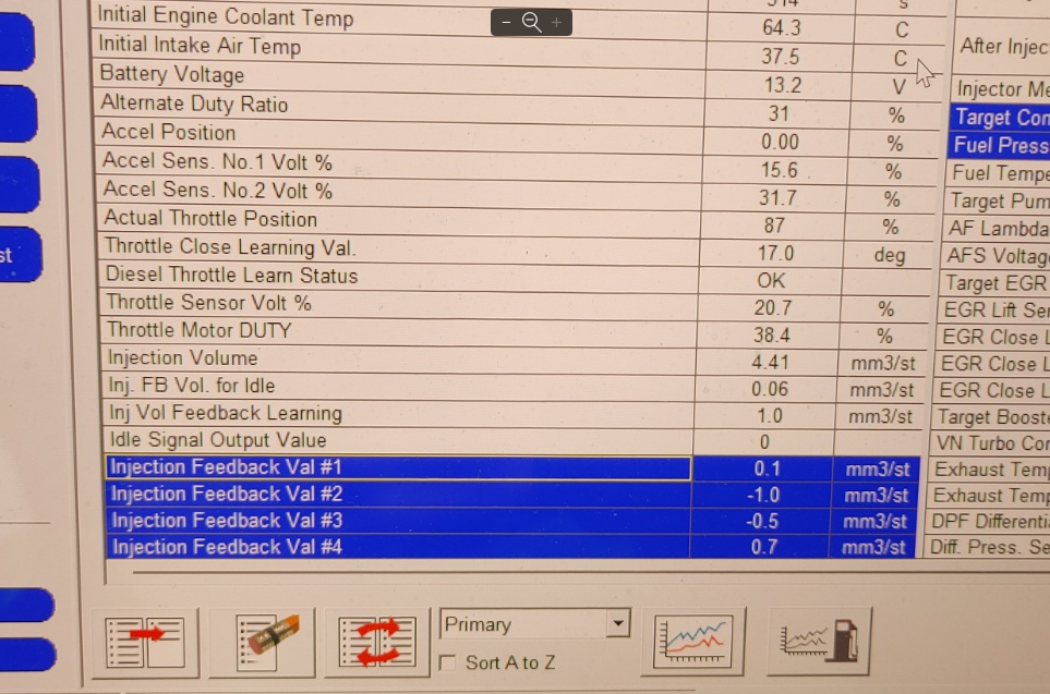

Днес бях на диагностика при нашия човек от форума както ме посаветвахте и положението не е розаво.
Каза че трябва да се направи чистене на егр мап и маф и дросел, и втора дюза е с голямо отклонение.

Дали е втора само господ знае,дали е голямо отклонението пак само той знае.
Иначе има стенд и той може да знае. :thumbsup:

Имаш ли съответните стойности на Target common rail pressure и common rail pressure?
И при какви условия са взети?
Защо я набедихте тая дюза? Не е съвсем като нова но стойността на корекцията не е висока, че да спешаваш нещата за утре.
За другите неща, когато и да ги изчистиш няма да стане по-зле, освен ако не строшиш нещо

Нищо и няма на 2-а дюза.А другите неща, както е писал mapamop, когато и да ги почистиш няма да сгрешиш.

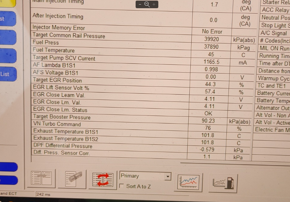

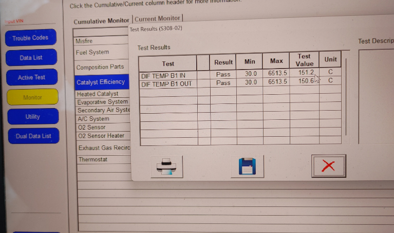

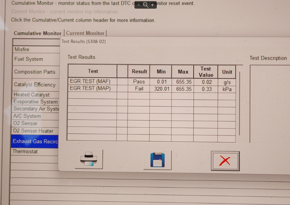

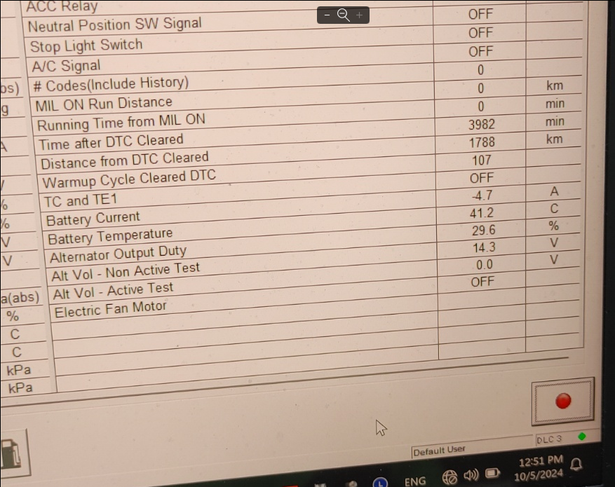

Данните ге взе колегата при работеш мотор на място а за дюзата каза че може да изкара и три години и два месеца не може да каже.
Ето ги и другите данни.
Screen Shot 2024-10-05 at 18.26.58.png (555.76 KiB) Преглеждано 3338 пъти
Screen Shot 2024-10-05 at 18.27.31.png (837.13 KiB) Преглеждано 3338 пъти
Screen Shot 2024-10-05 at 18.27.57.png (844.4 KiB) Преглеждано 3338 пъти
Screen Shot 2024-10-05 at 18.28.11.png (934.41 KiB) Преглеждано 3338 пъти
Мнения: 5967
RAV4 черен пушек, какво ще каже?
Мнение от mapamop » 05 Окт 2024 19:39
gelevision написа: ↑05 Окт 2024 18:33 Ето ги и другите данни.
Не виждам стойностите за налягането в рейла. Колегата да се научи да ги печата тия неща чрез PDF printer, че това наснимано така си е чиста свинщина и гавра с пациента.
Казах ти да си изчистиш EGR и колектора му....
