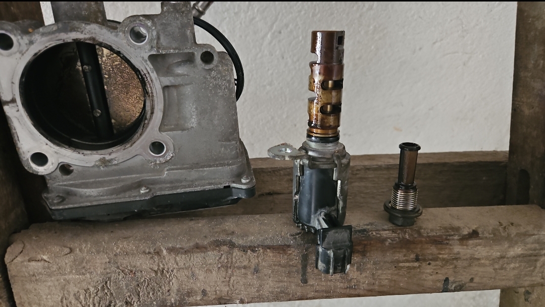

Нямах предвид да сверявам цени. В гаража си имам едно кашонче, което си чака реда и в него има около 1000 лева по спомен - верига, обтегач, водачи на веригата, дефазатор, зъбни колела, маслена помпа - цялата карантия около веригата. Та и при Тойота не е евтино, макар евентуално да умират на много по-дълъг пробег. Но това с по-дългия пробег е донякъде относително. При газ евентуално ще има още цифромания по линия на клапани, които при мен не са мръднали на практика.
Все още си мисля че проблема на всяка една Тойота от моргата е че е Тойота - тя е много здрава и не се чупи. И респективно - масло чат-пат, бензин и душманско каране.
Питах словенеца, като вземах ръждавелката от него, "Това масло що е на 14000 километра, и стикерите от смените са на по 15000 и нагоре?". Познай какъв беше отговора - "Наливам качествени масла и на етикетите пише 15000 до 30000 пробег. Смяната на маслото излиза около 200-250 евро и не е изгодно да сменям както искаш на 8000-10000".
Нали се сещаш че вътре в мотора всичко беше асфалтово черно и масления клапан на дефазатора отиде в кофата, че му беше заминала пружината. На снимката е избърсан, с парцал.

nov написа: ↑09 Дек 2024 07:54 на тия няколко отвора има много финни цетки (предполагам си ги махнал)
Няма. Клапана не съм го пипал - нямам политика да кирилизирам нищо по колата, или ако кирилизам е обратимо и максимално неинвазивно. Цедката е отделна, стои под клапана на маслената магистрала, и на този мотор е отделяема и обслужваема. На следващото поколение трябва да извадиш главата по спомен за да я почистиш (ако може изобщо).
ОЕМ клапана като пари да беше от сорта на 80-90 лева, има и китайски ERA за около 40 по спомен.
nov написа: ↑09 Дек 2024 07:54 Тотално невярно............, здрава спрямо останалите марки на пазара-да, но е капризен автомобил на тема сервизно обслужване
Това го знаем от горчив опит аз и ти. Голямата маса от собствениците живеят със славата на марката от 80-те и 90-те години на марката - Тойотата не се чупи. Но фактите са вече други - за всяко извращение със моторизацията тя си отмъщава със зверски удар по джоба.
Всичкото по-горе което го виждаш на снимката е плод на неглижирания клапан за картерната вентилация. "Невидимият резултат", който го няма на снимката е че бяха изгърмели гарнитурата на капака на клапаните, гарнитурата на входящия колектор и О-пръстена на тръбата на щеката в края който влиза в блока. Пръстена не очаквах да е изгърмял, но си беше доволно импрегниран мотора срещу ръжда около нея. Сменени са вече, като гарнитурите ги поръчах още като я платих, грубо седмица преди да замина за Словения да я прибирам.
