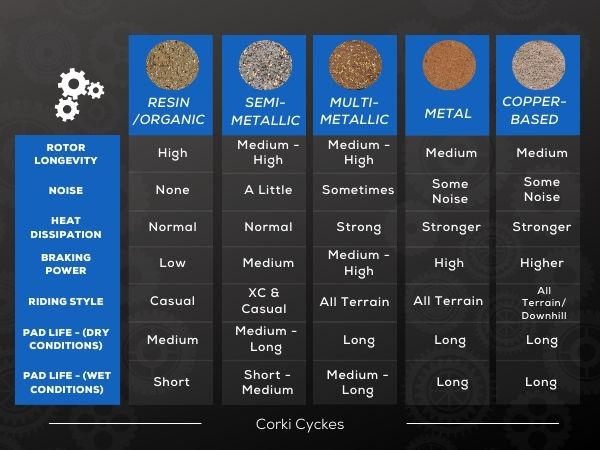

Личното ми мнение е ,че "проблема" е поправим .Въпроса който остава е /не само при Тойота/ , защо е допуснато това да се случва при нови автомобили без вторична намеса?
Иначе като факт /дали късмет или не/ не съм имал свирещи спирачки досега.Купувам от " меките " дето цапат джантите .Даже си купих черни джанти.
