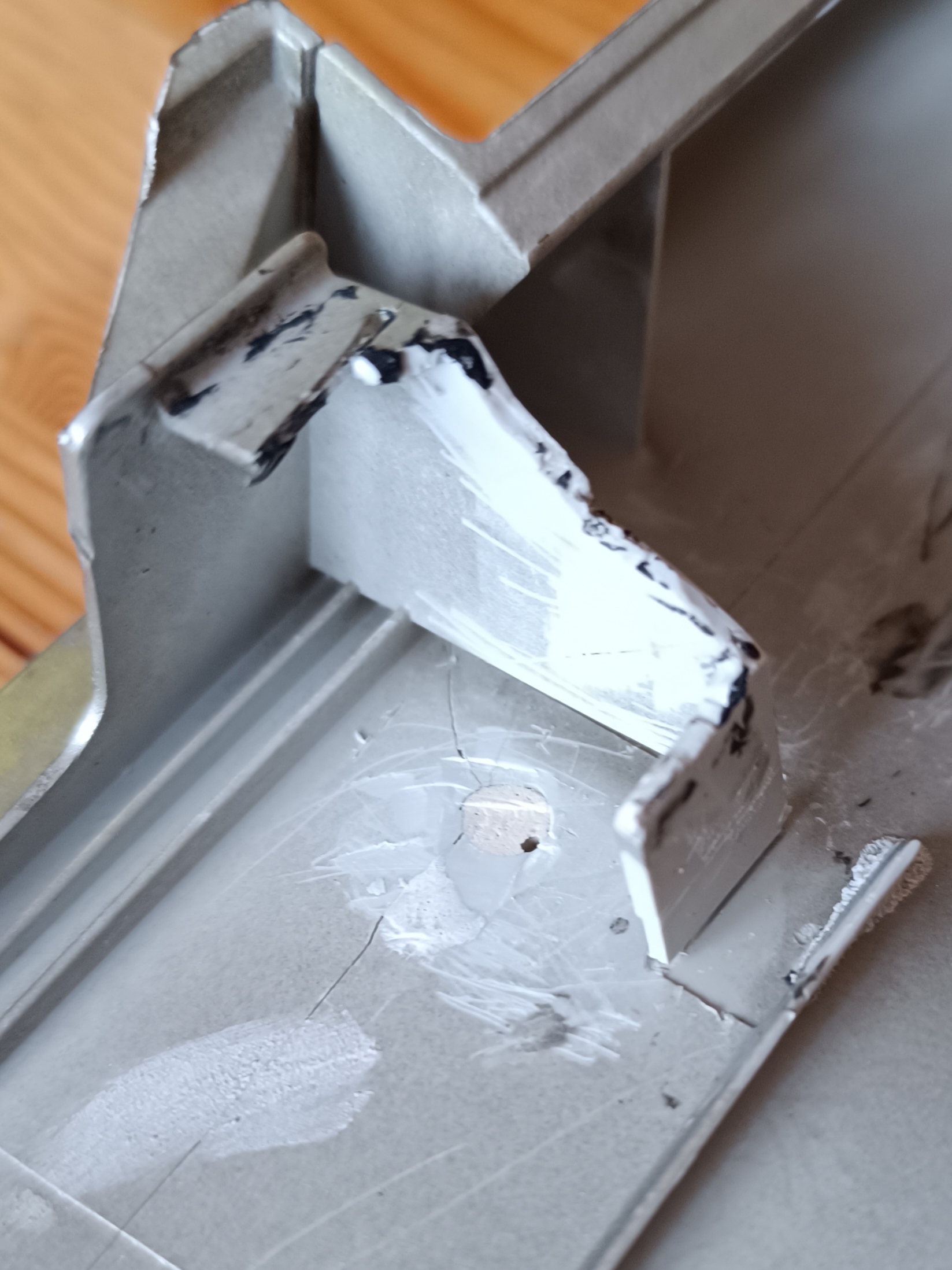

WoLF, какво се чупи на дръжката-лайсна?
Крепежите към капака или самият ѝ корпус?
gordini, хвърли една снимка че твоята е все още строшена, и непипана?

Дръжката е свалих и след като я почистя от няколко вида лепила и силикони ще се
опитам да произведа копие на това което видях в нета и проблема ще се реши трайно,
убеден съм, все пак ще е метална дръжка а не тази ефирна пласмасова конструкция.
Поздрави

Какво да кажа, пластмасова и хваната перпендикулярно за корпуса, а като отваряш я напъваш по ъгъл... Пластмасовите държачи на шпилките се чупят в основата си
Отказал съм се да я правя, докато е още здрава външно
Не ти трябва да си генни, че да видиш как това нещо няма как да изтрае, да не говорим, че силата не е разпределена наравно по всичките...

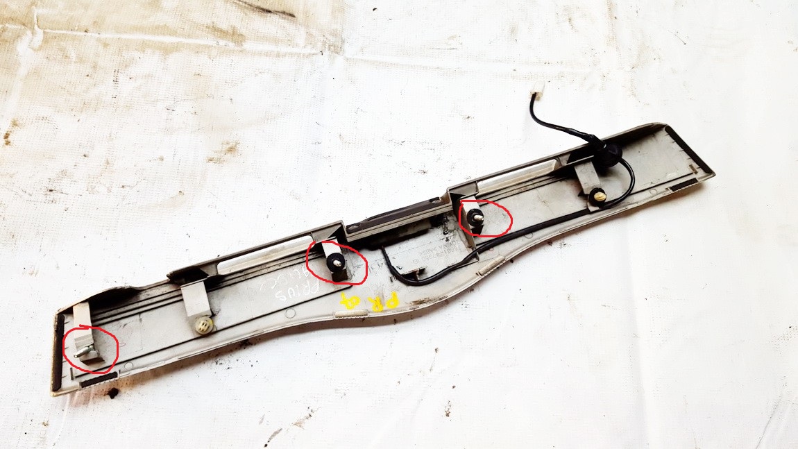

Гениално измислено от Койота. Трошливо и на безумна цена. Същото като на Авенсиса.
Между другото втората ми лайсна, понеже първата се нацепи след каноколита, е жива трета година след дволно количество епоксидна смола.
Нарязах пак "каруцарски болтове" да влезнат в каналите. Кухините под винтовете ги надрах с дремела и телената му четка, да се хване епоксидната смола в драскотините. После самите кухини ги облепих със хартиено тиксо, и излях в тях от двойните спринцовки със епоксидната смола колкото може да се събере и запълни.
В началото от далеч подгрях със пистолета за горещия въздух да стегне донякъде смолата, и 24 часа по-късно монтирах. Още не се е строшила. Метода е почти подобен на оня от темата дето бях писал преди.
На приятел тая лайсна я правих по същата причина и по същия начин на Форд Фикус. Там е още по-просташко изпълнение и държи още.
Уловката с епоксидната смола е да не е лепено преди нея с каноколит - смолата се пресича, пуши и мирише остро. И нищо не става след каноколита.

Проблема е, че ми липсват парчета точно в средата и без мостра не знам каква е формата на липсващата част.
Без нея не мога да е облека в метал. Ако не открия мостра ще моделирам с пластелин за да докарам
подходяща форма, ъгъл и размер на липсващото и по него ще правя метала. За някой може и да излишна работа,
но не и за мен, обичам бъзикливи работи и разпускам с тях.
- 111.jpg (784.19 KiB) Преглеждано 10207 пъти

Wolf, ти е качил снимка по-горе. След толкова вандалска проява по тая лайсна бих се насочил към моргите, и моргаджийския екземпляр вече да го санираш, шпакловаш или както го наречеш. Около 50 лева върви по моргите лайсната на Авенсиса. Търсиш си примерно на Хенкел бързо съхнещата смола. За 5 минути по спомен, спира да тече, хваща с максимална твърдост за 24 часа. На 40 градуса навън ми е стягала, докато я забъркам - дамския сешоар е опция за ускоряване на смолата.

Също така за такъв тип "изграждане" препоръчвам да се използва и епоксиден пластилин. Може да си го оформиш както искаш и няма недостатъка на течното лепило.

За съжаление по снимки не мога сваля размерите. За Приус искат 100лв. и после боя
което води до още 20лв. Оставям настрана, че също е стара и вероятно чупена и лепена.
Ще си възстановя тази. Искам да избегна боядисването. Мога да купя нова за 80лв,
но ще дойде след 3 седмици. До тогава тази ще е готова.
Идеята за епокси пластелин е добра, но аз ще ползвам обикновен за да мога да го формовам
без опасност да стегне и когато докарам формата ще направя замери за металната дръжка.
После махам пластелина и става само метала и цялото усилие при отваряне се предава на
капака посредством металните крачета на дръжката.

Ако ще ползваш пластината от Амазон, и тя ще поема усилието на дърпане на вратата - направо лепкай ламаринката за лайнсата и ламарината за вратата. Съмнява ме някой железар да не може да ти я направи тая ламарина, за фракция от цената от 78$ че и доставка отгоре.
