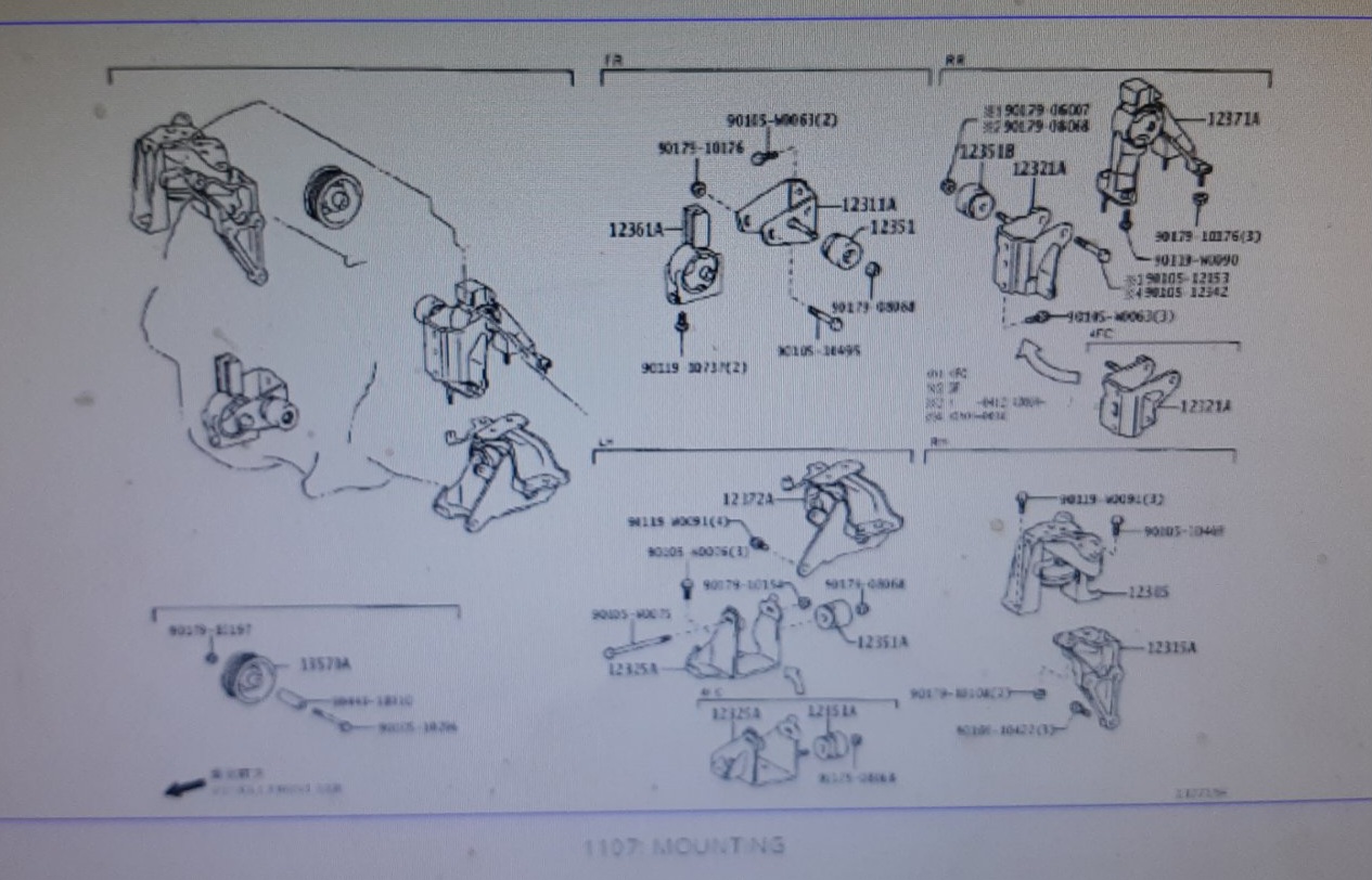

Здравейте, някой пробвал ли е да смени всички тампони на двигателя и да види дали се е оправило бученето при 3000об? При мен предния беше скъсан, смених го и диапазона на вибрации се намали малко. Другите 3 тампона не са скъсани, но ако са смачкани, пак няма да държат двигателя в правилната позиция.
- mapamop
- Мнения: 5969
- Благодарил/а: 196 пъти
Авенсис Т25 бензин - бучене при 3000 оборота.
Предния и задния (почти 200 лева по спомен) са сменеи при мен. Ако искаш пробвай с другите 2 и докладвай - хидравличния на десния калник е някъде към 800 лева....

При мен няма хидравличен 1.8 бензин 2003г комби
- При мен няма хидравличен 1.8 бензин 2003 комби
- 20230521_223738.jpg (245.81 KiB) Преглеждано 11775 пъти
- mapamop
- Мнения: 5969
Опипай го отдолу и ще усетиш торбичката с маслото, което се плиска вътре.
