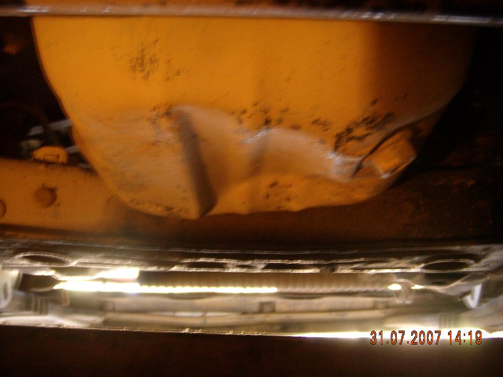

А на празен ход колко ти държи ???
Това 10W60 не беше ли едно специално за БМВ М серията ???
Защото ако е това не съм много сигурен дали ще е хубаво за турбо кола .
БМВ-тата за , които е мислено са атмосферни и високо оборотни . А нашия случай е съвсем друг. Но пък е с хубав вискозитет .
Мене на празен ход като е загряла ми държи малко над 1 бар . А като е студена на празен ход малко над 2 бара . Нещо не ми харесва ситуацията явно маслото е много калпаво . А най-готиното е , че не го знам даже и какво е . 100% твоето е по-хубаво .
А това за подбития картер ме съмнява да ти оказва влияние .

Иначе в Аутодата дават при 3000 оборота между 2,5 и 5 бара , че е нормално . При мене докато е студена колата е добре но после не ми харесва . Мисля , че са сложили доста рядко масло .
Синтетично не бих сложила на стар мотор ,особено ако гумичките му са се бъгясали може много бързо да изпапа много масло. При тея коли със тва ниско заводско налягане НИвОТО НА МАСЛОТО Е МЕГА КРИТИчНО и това е една от основните причини за разтропани лагери... не си правете експерименти ,Гуру-тата препоръчват категорично 20w50 за стар мотор и 10w40 след Rebuild.
А иначе по-ниското налягане вероятно се дължи на прецакана помпа ,виждала съм и много снимки от почти запушени цедки на PickUp и какви ли не други екстри нормални за 20 годишен ветеран от войните на 3 литровите турбо шестаци!
