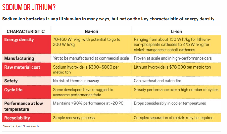

dimkaraganchev написа: ↑30 Ное 2023 23:04 По-скоро, когато спрат да се палят.
Ето как би могло - Натрий вместо Литий:
Na vs Li.PNG (552.83 KiB) Преглеждано 22910 пъти
WoLF
Мнения: 4017
Автомобил: Приус '07
Благодарил/а: 1066 пъти
Батерии
Мнение от WoLF » 04 Дек 2023 19:12
Дефакто не върши работа за автомобили... Искат сериозна защита от атмосферните условия и не стават за продължителна употреба ermm.gif Знаят се тези батерии, но трудно ги пласират като продукт учените unsure.gif

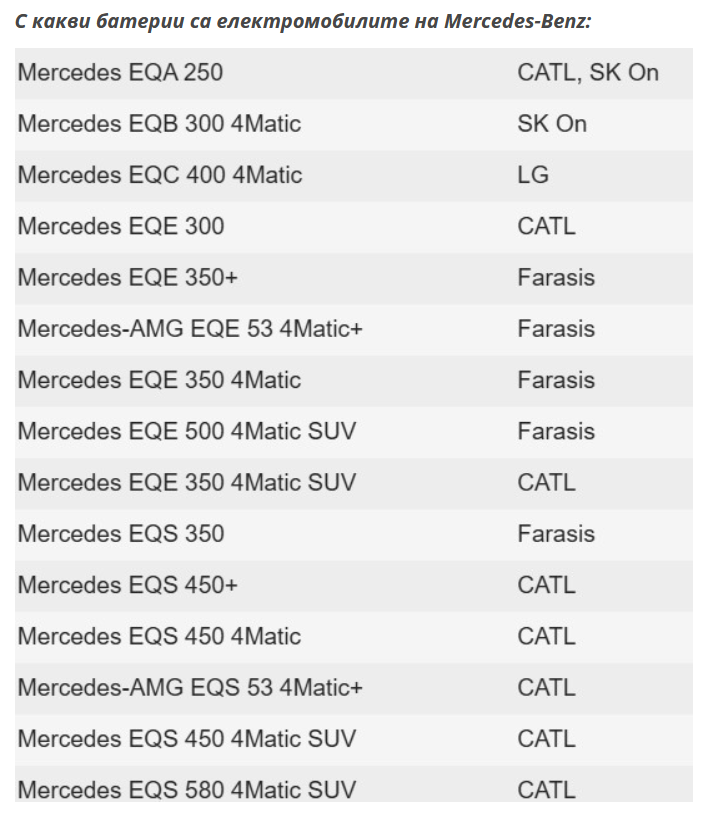

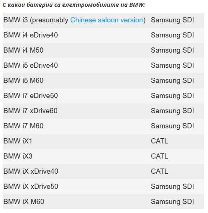

Мнение от Filbor » 18 Авг 2024 13:34
_____
Батерии Мерцедес.PNG (191.35 KiB) Преглеждано 15290 пъти
Батерии БМВ.PNG (168.46 KiB) Преглеждано 15290 пъти
