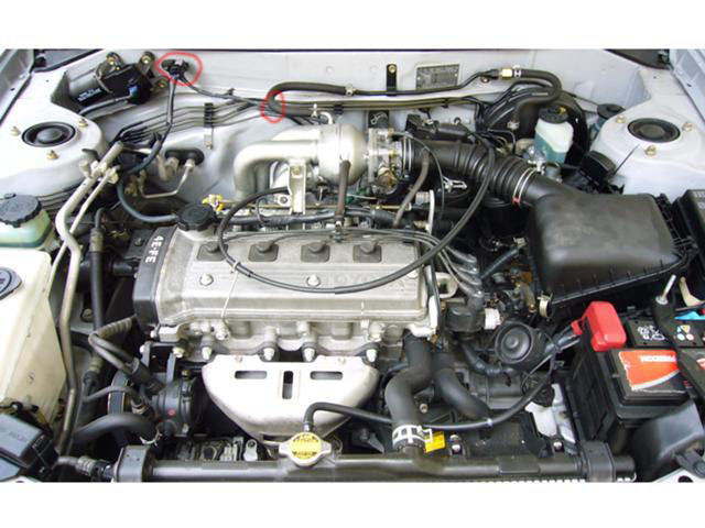

Клапана си го има,намира се на вакуума който отива към МАП датчика.
Но газаджийте се бяха закачили след него за да вземат вакуум за редуктора и МАП датчика на ГИ.Преместих клапанчето след техните съединения да остане свързан само към бензиновия датчик.Колкото до Advance Timing Processor не виждам смисъл,колата няма съществена разлика спрямо динамика газ/бензин,а пък нали бензиновия комп си работи и си следи квот си му требва.Това е и една от причините да се жертва по скъпата инвестиция ГИ.
