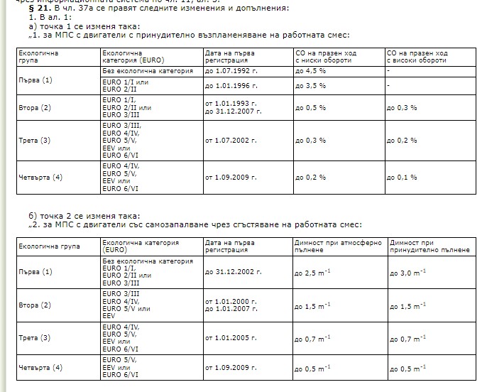

Само ще спекулирам, но за да ти издадат ЕКО-2 група, то най-вероятно колата е отчела межу 0.3% и 0.5% ЦО на празен ход, или до 0.3% на високи обороти. За да попадне в 3-та група, то цифрите трябва да са до 0.3% и 0.2% съответно. Една от причините е примерно колата да е била студена и катализатора да не е бил в пълен работен режим.

Аудито е докарано от САЩ преди две лета в идеално състояние ,без удари и технически проблеми с два налични катализатора .Проблема е че нормата за изгорели газове при евро 6 е 0,2....извращението е ,че колкото по нова ти е колата толкова шанса да не покрие нормата си от завода е по-голям.Имам приятел с БМВ Е 36 1992 за тях нормата е 4,5 ,а той дава 0,7 и винаги ще му дават 1-ва еко категория щото покрива изискванията .Може да си кара колата и още 20 години хипотетично ,а онзи с новата е бил на косъм да го върнат от преглед ,общо взето кретенизъм е тая цялата свинщина дето я измислиха

Последната променена таблица за категориите, нямам идея как е било преди промяната:
