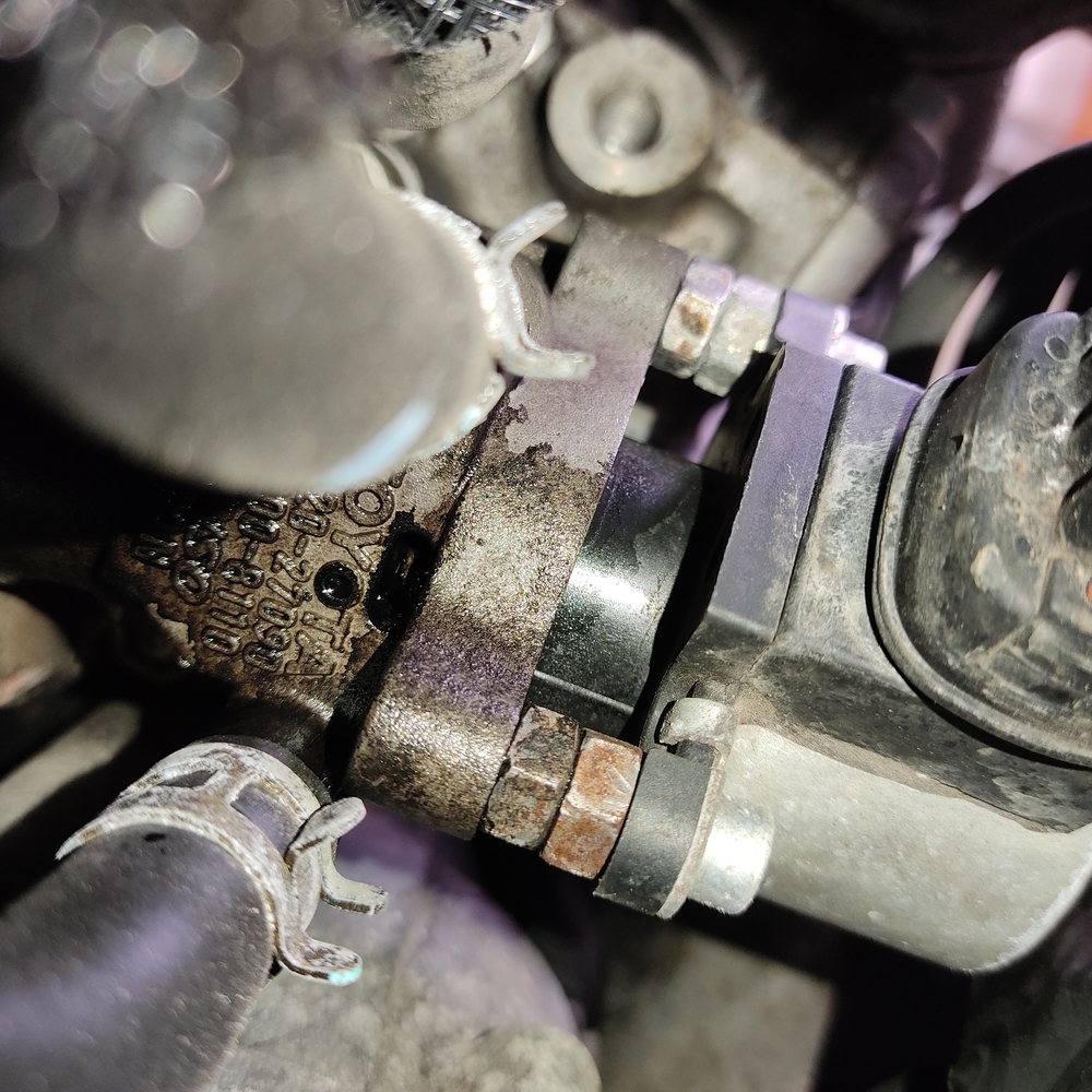

Днес локализирах ЕГР-а и се натъкнах на това: Има мазньоч стичащ се от клапана. Някакъв тунинг или? Не знам дали е опит да се байпасне или нещо са натъкмявали с подръчни средства.

Относно ЕГР ясно се вижда, че някой яко е творил по него. С тези гайки предполагам са опитвали да го изолират, но ми се струва, че няма нищо общо. Моя съвет е да ги махнеш и да огледаш и добре да почистиш около и след него- смукателните колектори. Имам предположения, че така дори не може да уплътни и връща я изгорели газове, я губи налягане от турбината. Това омасляване говори по- скоро за второто, което е и логичното обяснение, когато мотора е под товар при ускорение, а от там и светналите лампи. Байпасната връзка м/у смукателните и изпускателните колектори така е постоянно отворена, освен ако не са натъпкали нещо вътре.

Малко развитие по темата. Колата е обслужена: ролки, ремъци, водна помпа, термостат, масло 5W30 Тoyota, антифириз Ravenol OTC C12+. Оказа се, че маркуча между въздушния филтър и турбото е спукан и омаслен около цепката. Омасляването идва от маркуча за картерната вентилация. Оста на турбото има минимален радиален луфт (норма 0.16мм) и недоловим аксиален (норма 0.09мм). Свалих кулера и на дъното му имаше малко количество масло. ЕГР-а беше изолиран в затворено състояние, като горната камера беше пълна с масло, избило чак горе откъм пружината на клапана (видно от снимката в предния пост). ЕРГ-а е възстановен. Маркуча също. След промените има по-отчетлива миризма на неизгоряла нафта и бяло-сив дим. Заподозрени са изтървали дихтунги на дюзите (във връзка с наличието на масло на входа на турбото) + пикаещата първа дюза (пушилката и влошеното палене). Стария антифриз беше чист и в номинално количество, което не дава индикации за пробита гарнитура и горене на антифриз (поне на първо четене).
