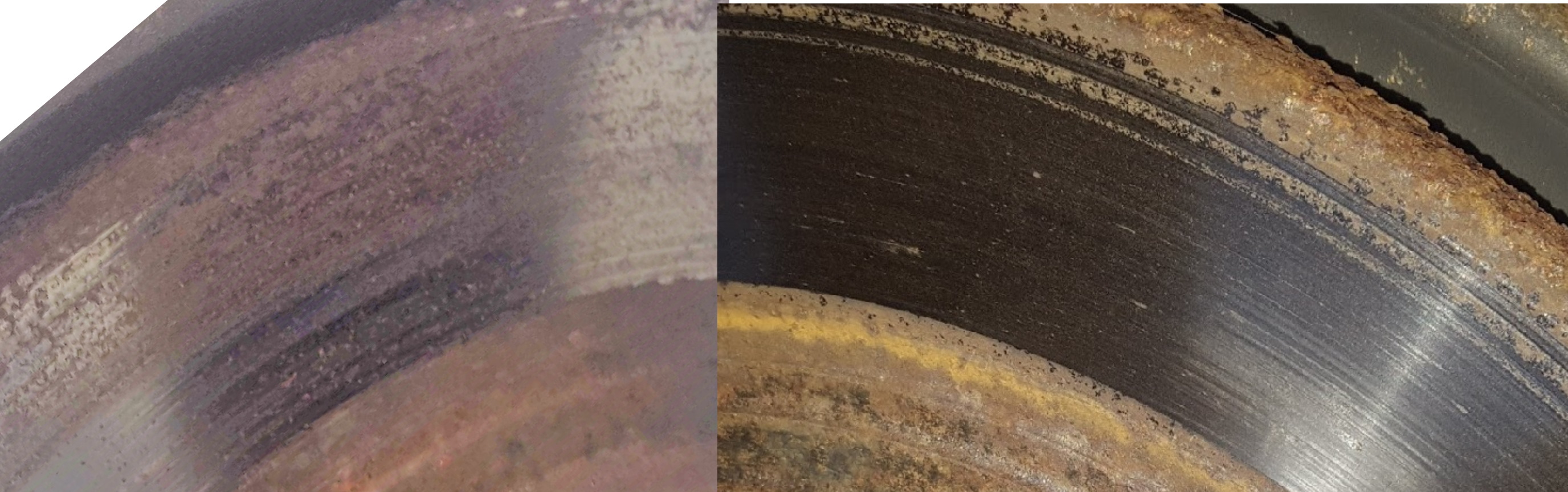

Между другото днес напръсках с brake cleaner и след шофирането като че ли има подобрение. Ще направя още някоя снимка за сравнение да си кажете мнението - има ли ефект ?

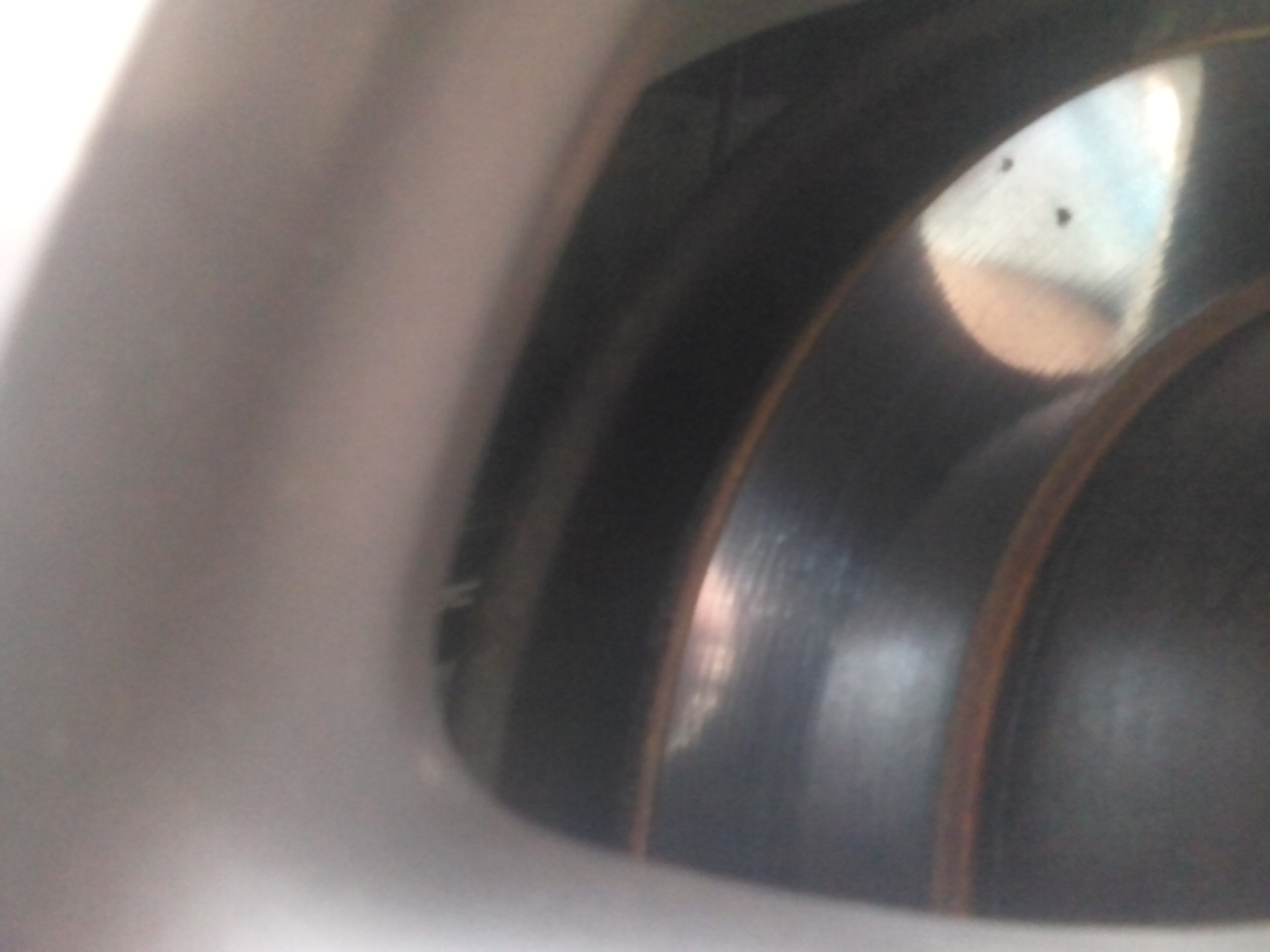

Така - отчетът продължава...
Напръсках с Brake cleaner (мота ми се вкъщи един голям флакон), и карах около 5км градско с макс 40км/ч, но пробвах достатъчно интензивни спирания...
Ще видим дали последващата експлоатация дали ще ги изчисти напълно, но според мен резултатът е оптимистичен

Не бих казал... Тази корозия навярно е дълбока не повече от 0.05мм.. И ефектът навярно повече е визуален, отколкото реален..

Не ми се вярва да е само 5 стотни от мм. А защо толкова тесен участък се е изчистил?
Явно накладките много бързо се профилират по диска.
Сега средната част, която се е изчистила ще износва по-бавно накладките и ще спира дълго време само на нея и ще се разширява по-бавно контакта на накладките с диска.

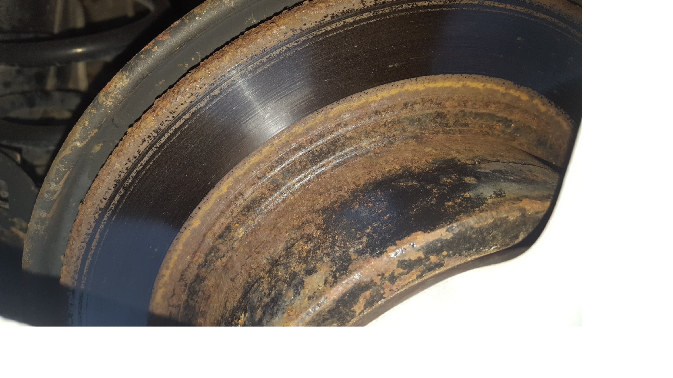

Здравейте колеги!
Като сме почнали да споделяме мнение за дискове нека да кажа и за моя опит с ръждата. Спирачната повърхност на задните ми дискове на Авенсис Версо с годините започна да намалява(лъскавото петно се стесняваше). През това време (ок.6 години) съм сменил спирачната течност 2 пъти с машина в Тойота с ДОТ 5.1 + нова смазка и оригинални гумички на водачите. Петното продължаваше да намалява(стигна около 50% от диска) до миналата година когато реших да почистя дисковете на струг(дебелината остана в рамките на допуска) и да сменя накладките. Старите накладки ТРВ се оказаха разслоени и отлепени в краищата(но имаха още дебелина, все пак са задни), новите - ОЕМ Мейд ин Франс. При смяната реших да спестя пари от Тойота и с ръчна вакум помпа от Китай си смених и течността(Брембо ДОТ 5.1).
Резултата: П.С. Нарочно направих снимката така, че да можете да видите язвите от ръждата в дълбочина
Не знам дали от смяната на течността, или от смяната на накладките, но педала стана по-твърд, спирачките по-ефективни.
Вярвам, че проблема е бил от корозията на феродото на старите накладки(феродото съдържа метални частици)

Процеса, който показвате се получава и от некоректна работа на единия или и двата водача на спирачния апарат. Ако свалите външната накладка, при това изчистване на ръждата на диска /отвътре навън по периферията/, то би следвало да имате накриво износване на феродото на накладката.

mgdesign, да, теоретично е така, но в случая продълавам да мисля, че причината е обикновена корозия без проблем със спирачните апарати...
Скоро ще пробвам едно ходене до Бургас с пълен автомобил, и умишлено ще ползвам повече спирачки - предполагам ще успея да ги 'изпиля'...
