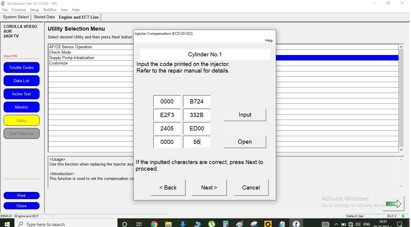

Здравейте, днес опитах да вкарам компенсационни кодове на Корола Версо 2007 с мотор 2ADFTV (VIN: NMTEB16R80R078887), но без успех. Дюзите са рециклирани в София, 3 от тях имат нови разпръсквачи, а 4-тата е с нов клапан. При опит да вкарам новите кодове с Techstream версия 16.010.016 изскача съобщение "Injector compensation has failed".

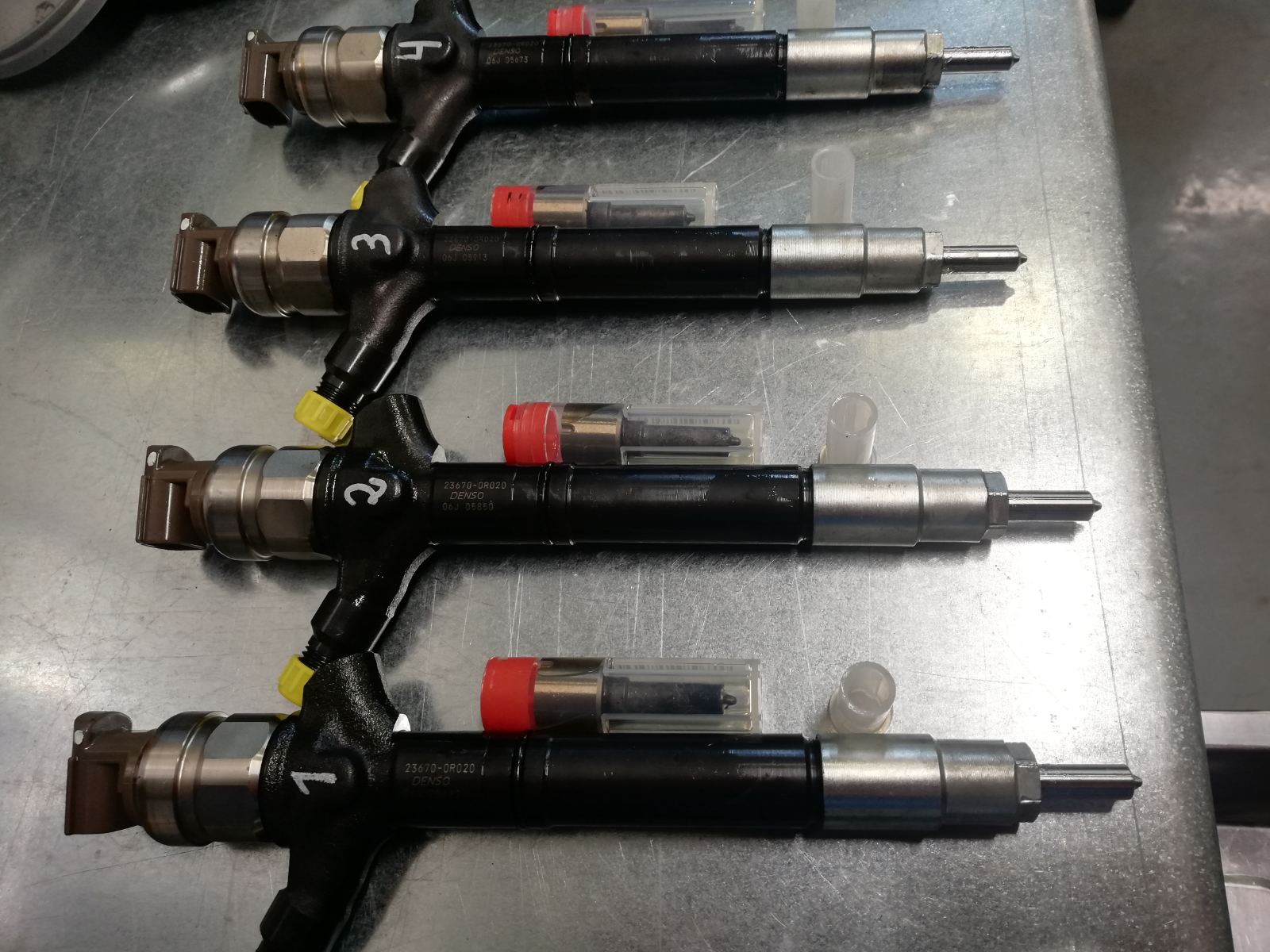

Благодаря за изчерпателния отговор! Пратиха ми снимка на дюзите след стенда:
На снимките се вижда, че дюзите са 23670-0R020 и съответно за тях за пуснали новите кодове. Странно.

Рециклиране на дюзи?
