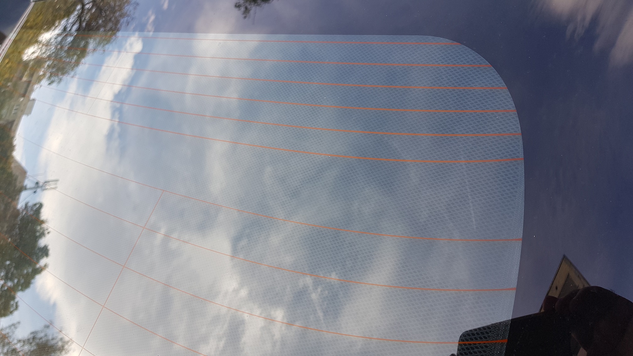

Поредния въпрос-при запотено задно стъкло и включване на бутона за размразяване горните 6 черти не размразяват.
Като гледам са някакси отделни и несвързани с долните.
В упътването няма информация.
Да напомня-Corola sedan 2019г.

Това ти е антената на радиото
Е няма как да се размрази през антената

Абе колега,антената за радиото е на покрива.
Мислиш ли,че ще прекарат проводниците през стъклото?!

Не проводниците към антената, а самата антена
На доста от автомобилите съм я имал точно такава антена на същото място (на някои от автомобилите - освен това, и на стъклата след задните врати - хората се чудеха 'що имало подгрев и там'
П.С. Това не означава, че и на тавана не може да имаш антена (и при мен на единият автомобил имаше точно такава 'акулска опашка' освен електродите по стъклата)

По въпроса със задния прозорец - и аз мисля, че това е антена за радиото. Външната антена на тавана е възможно да е за GPS и/или радио. Задното стъкло вероятно е еднакво за всички модифицкации Корола, без оглед, има ли навигация или не.
Моя опит с въпроси в официалните дилъри е плачевен. Нищо полезно не ми казват, ама то търговци и примечици - как да отговарят на специфични технически въпроси

Няма лошо да пита колегата - в интерес на истината на първият автомобил с такава антена и аз се бях зачудил защо формата на тези 'отопляващи ленти' е по-странна - там имаше и междинни свръзки между 'редовете' (обратното на това, което се вижда на снимката на колегата ) явно за да стане по-правилен дипол

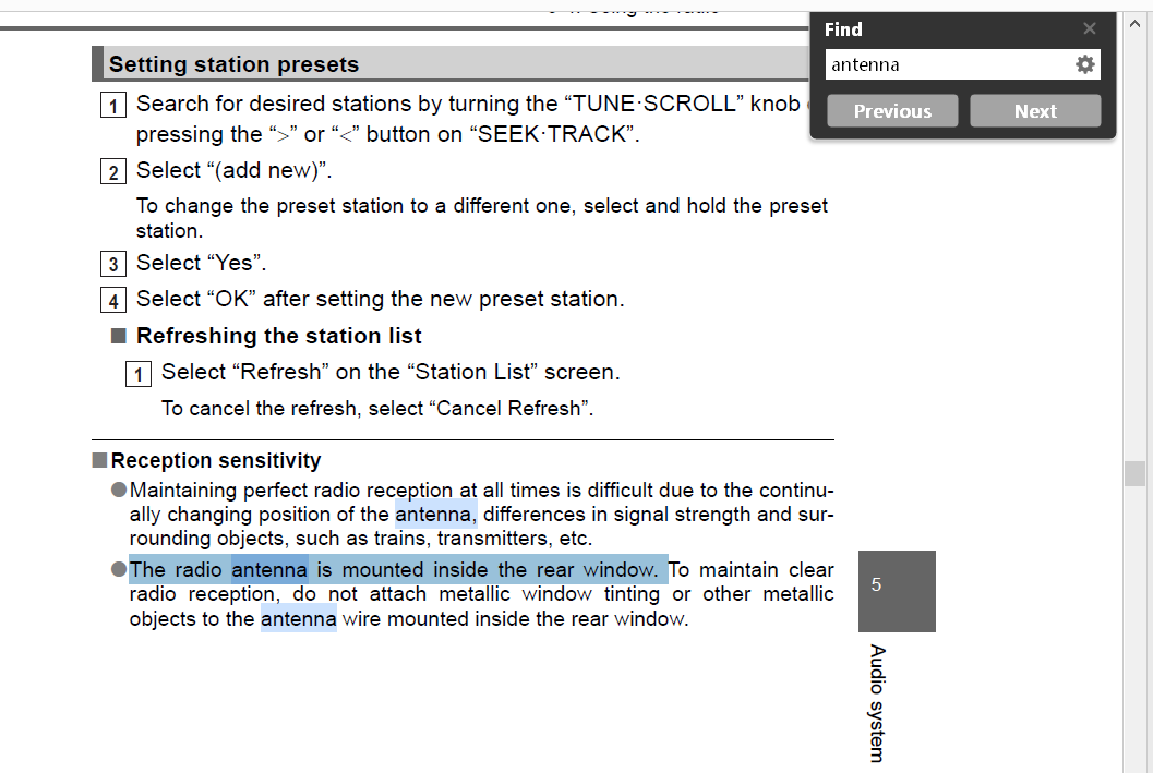

Добре де, дори и да е така, не разбирам какъв е проблема да си прочетете книжката???
Свалих ръководството, Ctrl+F - отваря се едно прозорче, там написах ANTENNA и о чудо, на третия клик се появи това:
Ами като ви е досадно да четете, какво са ви виновни от сервиза, и аз да съм, няма да отговарям на въпроси, на които има отговори в ръководството!

Как да е - въпросът е решен (въпреки недоверието на колегата )
Възможно е и в нашенския превод (книгата, която е получил колегата) да има разлики де...

slowtraveler написа: ↑03 Ное 2019 23:00 Възможно е и в нашенския превод (книгата, която е получил колегата) да има разлики де...
