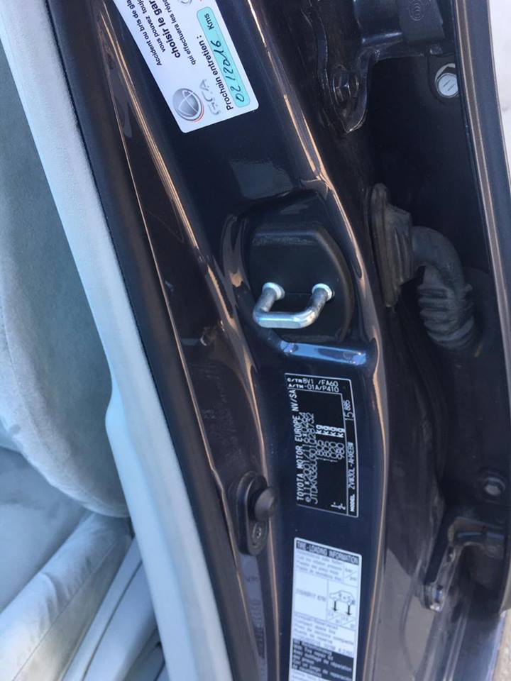

Банда, да докладвам за:
https://www.mobile.bg/pcgi/mobile.cgi?a ... ink=9v7i3n
Това, което не ми хареса: в крайна сметка, макар на живо да ми бе сравнително трудно , заради сянка/слънце, разлика между задна лява и предна лява врата има. М/у предна броня и капак също има.
Това, което ми хареса: колата отвън изглежда много добре, няма ръжди, запазена боя/лак, детайлите, които смятам, че са правени/пребоядисвани са добре направени по мое мнение, въпреки трудно доловимата разлика в цвета. Запазени джанти, оригинални стъкла, прозорци, фарове, стопове, салон много запазен. Повозих се в колата , вози стегнато, с изключение на леко потропване от биалетка или нещо дребно отпред. Ще съм много благодарен на човек, който може да съдейства с проверка на VIN: JTDKN36U301028732
Предварително благодаря!
Поздрави!
Поздрави!

Прати номера представителство на тойота, горе долу в същия ден ще ти вънат отговор.

Хаха, това да са ти губенията! Ще се опитам в понеделник, но нещо греда уцелвам с ТМ Ауто София - едно запитване по мейл - никакъв отговор. Днес по телефона, пак не успях са се свържа :(
