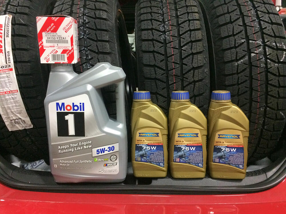

Айде поръчах вчера 3 бутилки ($16 едната) от Амазон с безплатна доставка и сагата да свръшва!
