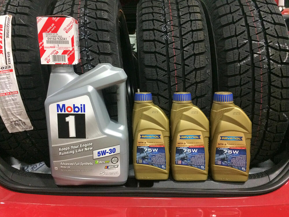

Старото куче Slow, пак излезе прав!
И на двете пише, че покриват спецификациите на Тойота, но на Равенол-а е обозначен и тойотския парт номер - 08885-81001. Amsoil доказаха, че пишат по етикетите си неща, които не са тествани и удобрени от съответния производител. Може би никога не бих ползвал вече тяхно масло, независимо моторно или трансмисионно! Прехвалена компания с адски скъпи продукти и ососбено цена на доставката, ако пазаруваш от сайта им. Резултатът е едно $60 за 3л масло хвърлени на боклука.
Трансмисията отново работи, както преди, дори когато колата е студена.

Важното е да е решен въпроса и да си караш безпроблемно машинката... Гумите са супер (не знам дали няма да са малко шумни за лек автомобил)
