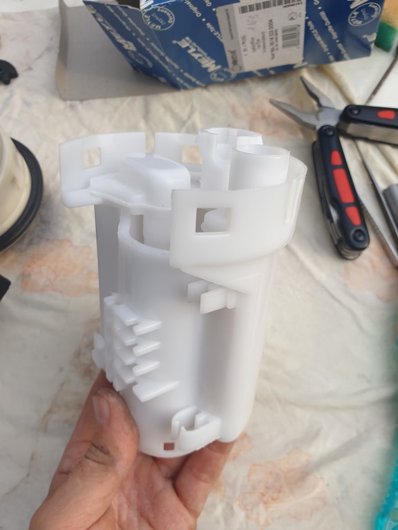

- Взех си нов бензинов филтър, който се води long life, но не е вечен.

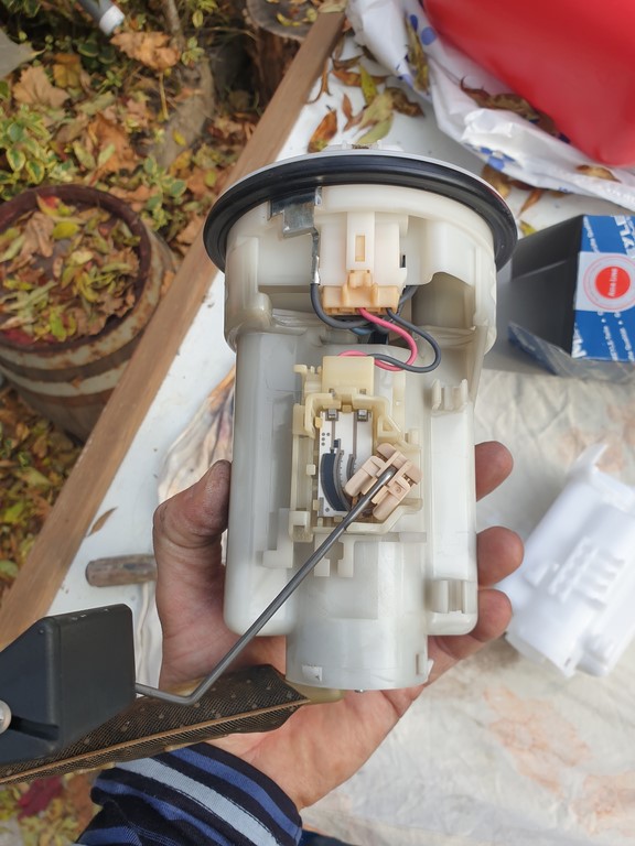

- разглобих седалките, тапицерията и го извадих от резервоара.

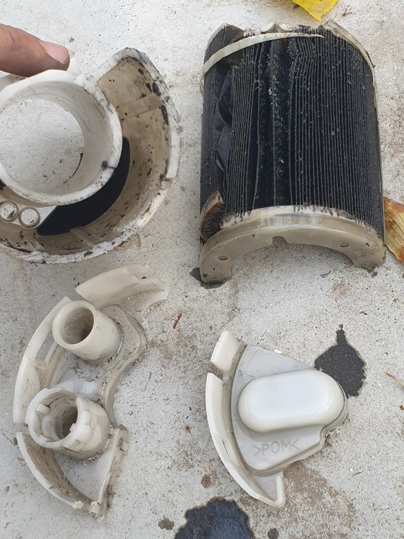

- на дъното на резервоара имаше всичко, стружки, пясък, кал...качественото българско гориво :)
- Когато го разглобих от него потече нещо с консистенцията на изгоряло масло и на свят същото.
- след което отново свалих и сам почистих инжекторите.
Ето и малко снимки …
Дано да съм бил полезен.
Това е новият филтър

Това е старият
20211105_153002 (Copy).jpg (126.54 KiB) Преглеждано 5668 пъти
Това е старият разглобен, черното на дъното е бензина
20211105_160551 (Copy).jpg (176.97 KiB) Преглеждано 5668 пъти

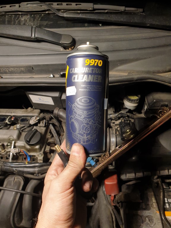

С това почистих инжекторите
20211105_183349 (Copy).jpg (132.31 KiB) Преглеждано 5668 пъти
От вентил на гума, 1 скоба, залепих сламката за капачката с пистолет за топена на лепило на пръчки от ЛИДЛ за 20лв.
Така си направих стенд, с инпрозирана букса монтирана на инжекторите ги почистих.
