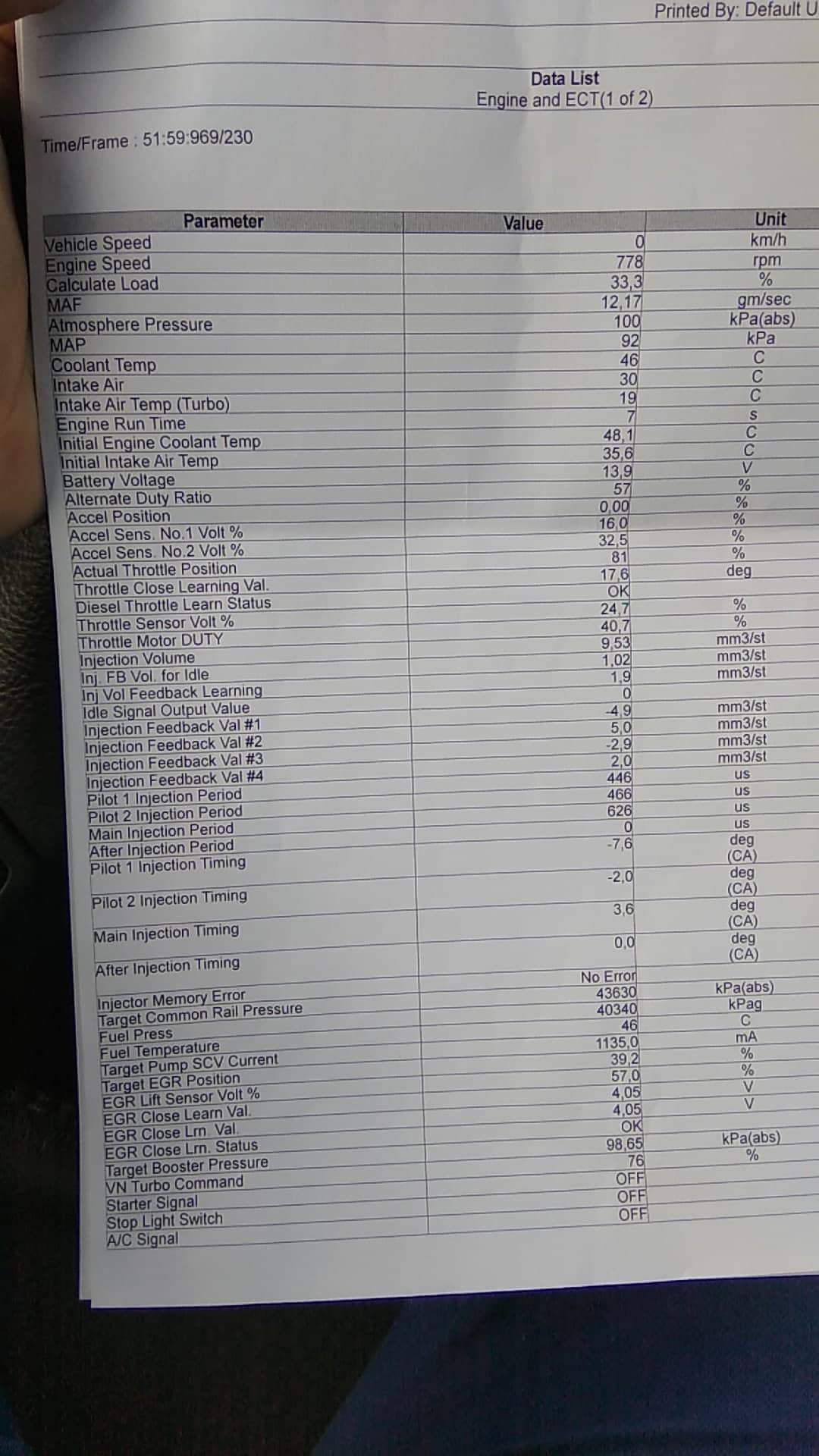

Проблем с палене
Заключение
- Заключение
- IMG_20190313_224710.jpg (226.78 KiB) Преглеждано 5449 пъти

5.0 на дюза е много зле. Да не е откачена буксата?
Според тия данни всички дюзи са за смяна или ремонт.
