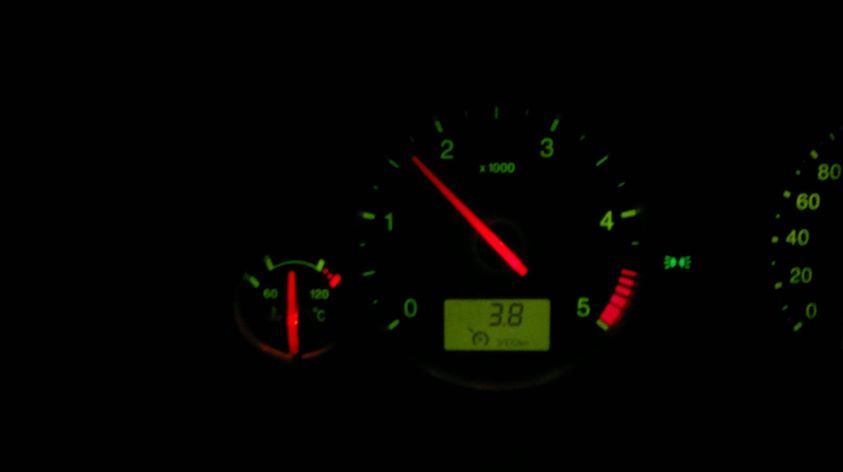

Боз, ето една снимка от преди 5-6 години на същото 2.2 TDCi след ъпгрейд на интеркулер, турбина, генерация, кн филтър, мапване и към 70кс над заводското. Не можах да намеря снимка от онова пътуване, тук е малко по-висок разходът. Да, колите от автоморги (опа, автокъщи) лекичко пропушват и трудно го постигат това.
Дали се разбира - на темпомат и с 1600 об, което трябва да е около 110 ако помня правилно. Това е среден разход, моментен не показваше.

Pyrhel написа: Боз, ето една снимка от преди 5-6 години на същото 2.2 TDCi след ъпгрейд на интеркулер, турбина, генерация, кн филтър, мапване и към 70кс над заводското
Няма смисъл от словоизлияния. Снимки не са никакъв фактор. Особено като са пипали софтуера и са вдигнали коефициента на запълване в таблиците. Тогава тия разход по борда стават извънземни и хората се радват.
Отделно и единични измервания са тотално грешна преценка. Карай по един маршрут, зареди 3-4-5 резервоара в двете посоки и пак сподели. Всичко друго минава към.... да не споменавам натам. :thumbsup:
