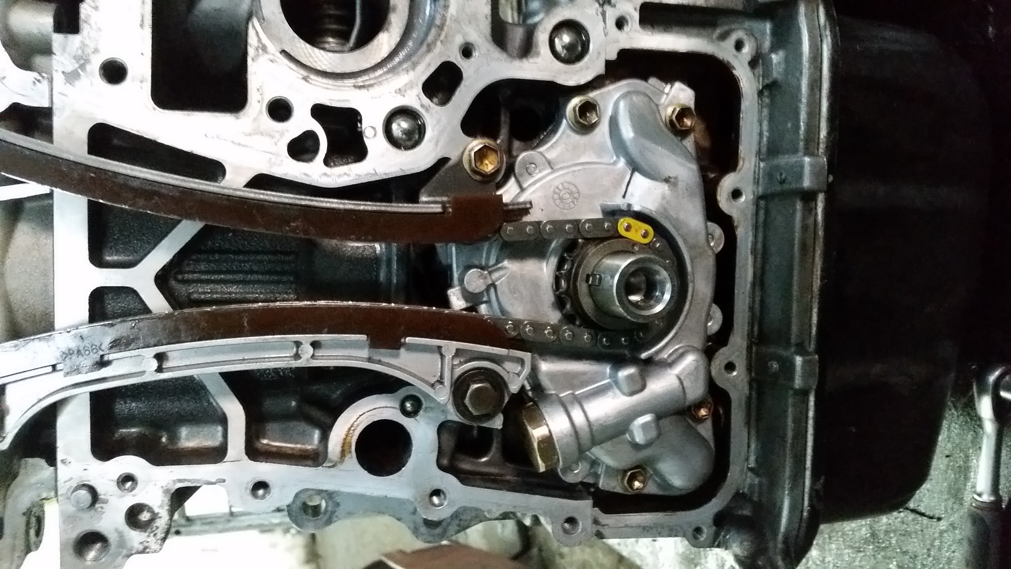

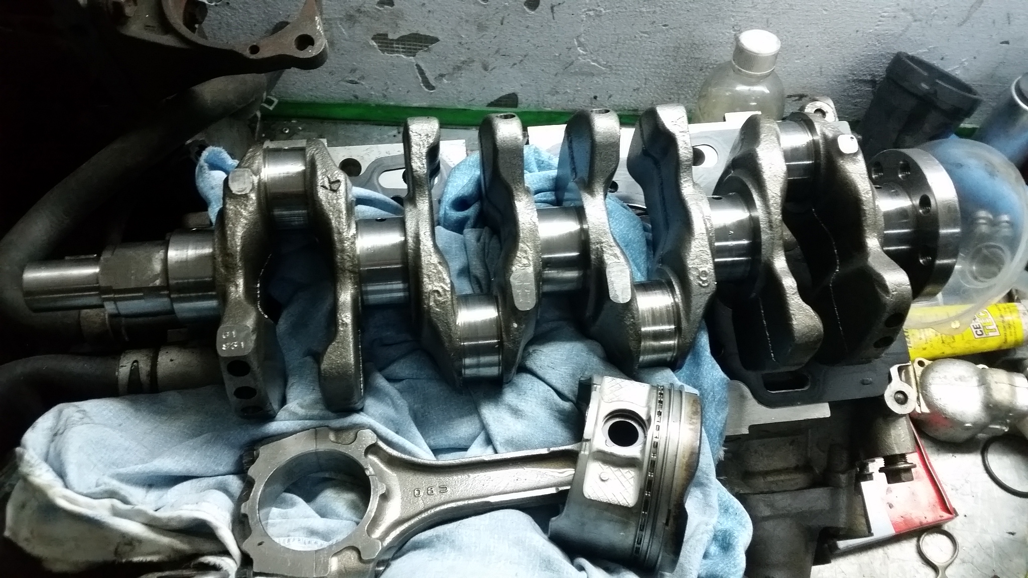

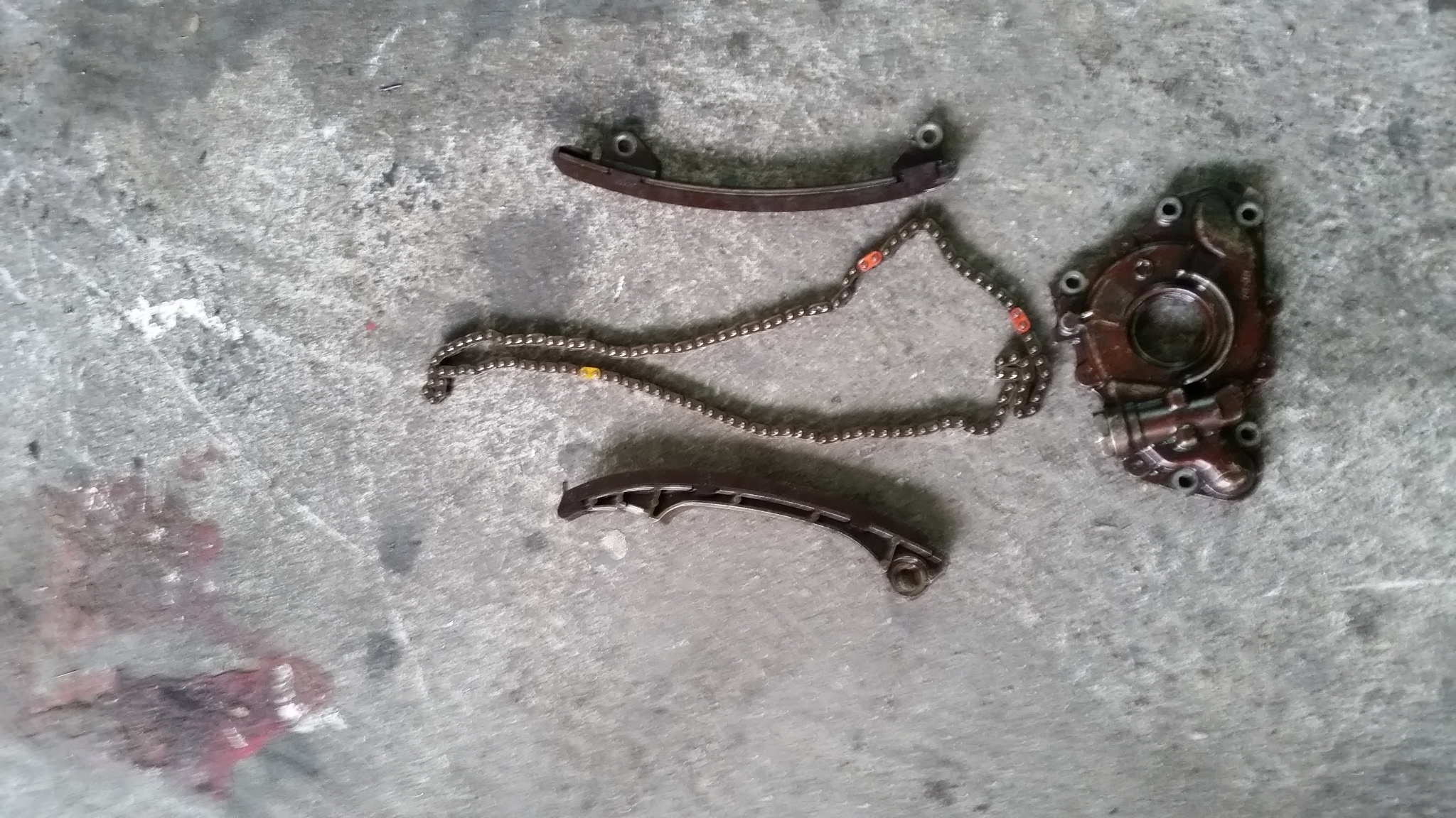

- Ето ги и новите части

Разработван ли е двигателя на място с проверка на температурите? Защото ако на 20км от ремонт си я напъвал до 4000об/мин, и 3х.об/мин на 6-та, това е доста сериозно натоварване (и аз съм ги правил тези глупости на времето
Просто си научих урока овреме - 100км след основен ремонт бях напънал по подобен начин една стара кола, и за мой късмет имаше надолнище, на което изключих от скорост, и колата изгасна - просто двигателя е бил пред затягане...
Включих на скорост и с 'моторна спирачка' успях да го охладя достатъчно за да си работи нормално... Следващите 1000км карах достатъчно внимателно за да не позволя подобен ефект...
Ако майстора е бил достатъчно кадърен, би трябвало да провери маслените канали (след шлайфа - и каналите в коляновия вал), пръскалки, налягания, температури и т.н.
И ако е направил това - няма откъде да се получи маслен глад (въпреки, че навярно е имал такъв)...

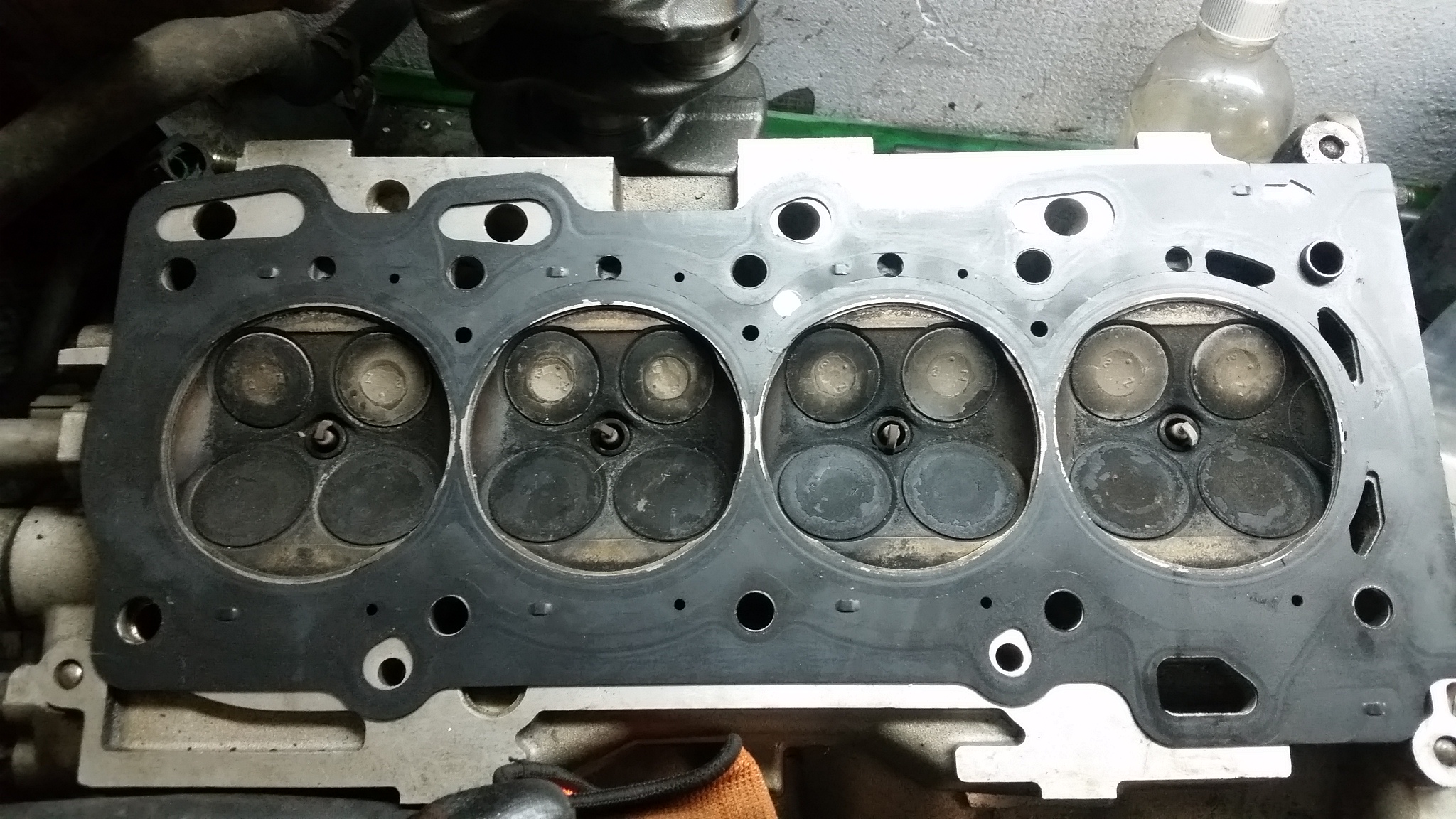

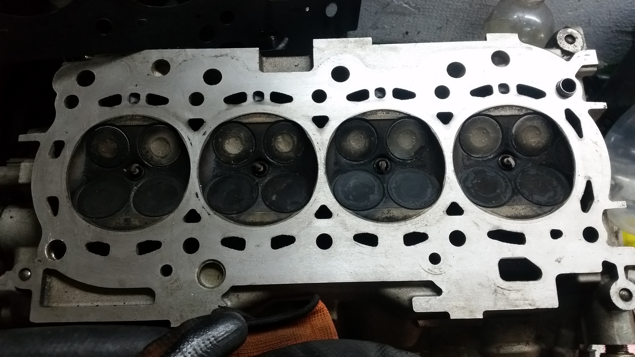

Само предположение - запушени маслени канали за оттичане между главата и блока заради неоригинална или калпава гарнитура?
Celica T23 VVTL-i "изклопал вал"
Ето я и гарнитурата всички дупкш са така
- 1482492727220-1640710974.jpg (936.34 KiB) Преглеждано 3565 пъти
- 1482492746374-193872298.jpg (808.92 KiB) Преглеждано 3565 пъти

Скот май ще излезе прав
Май има доста дупки запушени от гарнитурата (и водни такива - може да са затегнали бутала)...

Не знам - виждам, че гарнитурата на снимката твърдо не е подходяща ако сте я сложили така... Което отново ме навежда на мисълта за майсторлъка
А дали има друг проблем - вече трябва да се рови надълбоко... Може да е причината, посочена и от Макс (преди няколко мнения съм писал за измерване на наляганията, ама май това не е правено)...
