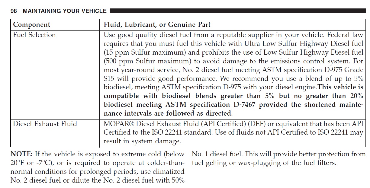

Мнение от slowtraveler » 21 Сеп 2016 00:47
Хм...
Ето какво пише в книжката на моя дизел... Бензин не се споменава:
