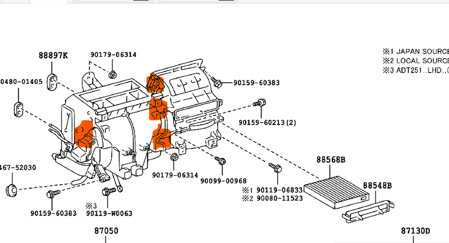

Привет. Къде се намира това "централно моторче", което настройва топло/студено и как се сваля..? Кода на грешката е 41: AC/heater air mix flap motor

Всичките моторчета на клапите на парното/климатика са в оранжево на картинката. AIR MIX-овете са двете оранжеви петна в долната част на картинката. Те са и единствените, които се свалят лесно. За другите 2 се сваля вентилатора.
Виж какво съм писал преди време 1-2 страници по-напред.

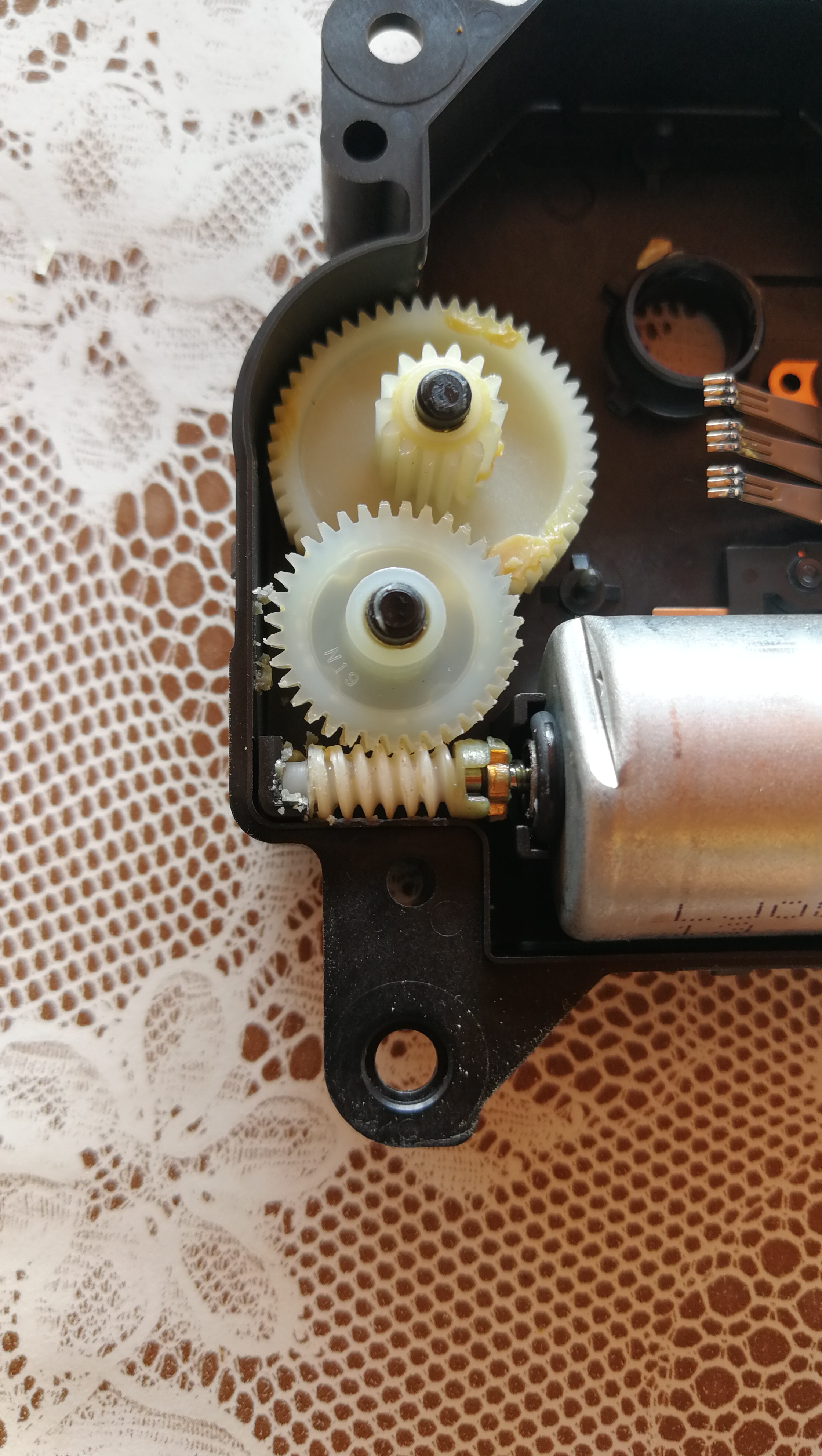

Благодаря колега. Моето тракане не беше откъм жабката, та залягах под педалите да свалям това откъм шофьора. Ето го и проблемчето на снимката
. Лепнах една пластмасова изрезка 1-2мм на корпуса така, че да подпира червяка да не се разхожда и го сглобих. Колкото изкара

PlamenLukanov написа: 18 Авг 2021 17:55 червяка
червяк може да си извадиш от всяко от трите моторчета (мисля), което намериш на сносни пари. Еднакви са по спомен. Подмени ли старата грес преди да затвориш?
Отвори и другото му "братче" - няма да е по-добре. При мен дясното се "разпя" миналата година по това време, лявото му дойде "гласа" май месец тая година ... Лявото се сваля по-гадно по мое мнение, че не мога да си вкарам и двете ръце в кухината.

digitalpr написа: 08 Авг 2022 11:57 сега нещо яко тряка и зад волана. Като зъбно колело което приплъзва по червяк
Лявото моторче на клапата. Излезнал е червяка. Другото което може да ромоли е мотора на усилвателя на волана, но той трябва да спре по презумпция ако не пипаш волана. И излиза червена лапма на таблото ако не работи.
За тези откъм краката няма да се наложи да сваляш табло. За средната и горната вдясно се хвърля на земята вентилатора на парното - за него дали ще се гърчиш отдолу или ще свалиш горната част на таблото - ти си реши. От текущия опит открих че горната част на таблото се сваля и слага лесно и като че ли е по-лесно да го няма. Има 2 видии под километража, 2 видии под страничните духалки, маха се централната конзола с дисплея (2 видии), изважда се километража, развива се един крепежен болт на десния еърбег към рамата на таблото и излиза цялата горна част. Не съм разкопчавал десния еърбег - само мръднах таблото на седалките, за да ровя за кабелите на климатика.
Като цяло ако ще свалиш само двете моторчета долу вляво и вдясно - няма смисъл да хвърляш таблото навън. Оправи първо тях и после ако не изчезне тракането си мисли за другите.
digitalpr
Мнения: 437
Регистриран на: 21 Юни 2010 10:08
Странно тракане под таблото - Avensis T25 2.0 D4D
Мнение от digitalpr » 08 Авг 2022 12:34
От картинката, която си постнал по-горе:
Тракане като на зъбно колело зад волана - Това е от най-лявото оранжево петно, така ли?
Румолене се чува от най-лява и най-дясна клапа - за това трябва да сваля нявото петно и в средата най-горното петно, правилно ли разбирам?
Тоест вентиралатора трябва да падне при всички положения май.
Avensis II 2005 1.8VVT-i SOL
Мнения: 5730
Благодарил/а: 183 пъти
Получена  благодарност: 748 пъти
Мнение от mapamop » 08 Авг 2022 13:04
digitalpr написа: 08 Авг 2022 12:34 умолене се чува от най-лява и най-дясна клапа - за това трябва да сваля нявото петно и в средата най-горното петно, правилно ли разбирам?
Двете най-долни оранжеви петна на схемата.
digitalpr написа: 08 Авг 2022 12:34 Тоест вентиралатора трябва да падне при всички положения май.
Не. Свалят се без вентилатора и таблото. За горните 2 петна вдясно на схемата се сваля вентилатора (и/или таблото евентуално).

Големи благодарности на mapamop за отделеното време! Оправих тракането зад волана.
Свалих моторчето което се намира над педала за газта - 2 винта за кората, 2 винта за моторчето. Буксата ми отне повече време от самия мотор, трудно я извадих защото няма достъп за двете ми ръце.
Ето видео нагледно какъв е проблема - челото на червяка се е износило и той се движи по оста на моторчето. Стига до гранично положение в което излиза от ключа на моторчето и започва да трака докато не се върне обратно.
Залепих тънка пластмаса на корпуса срещу червяка, за да няма къде да мърда.
Сега не трака, ще видим до кога :)

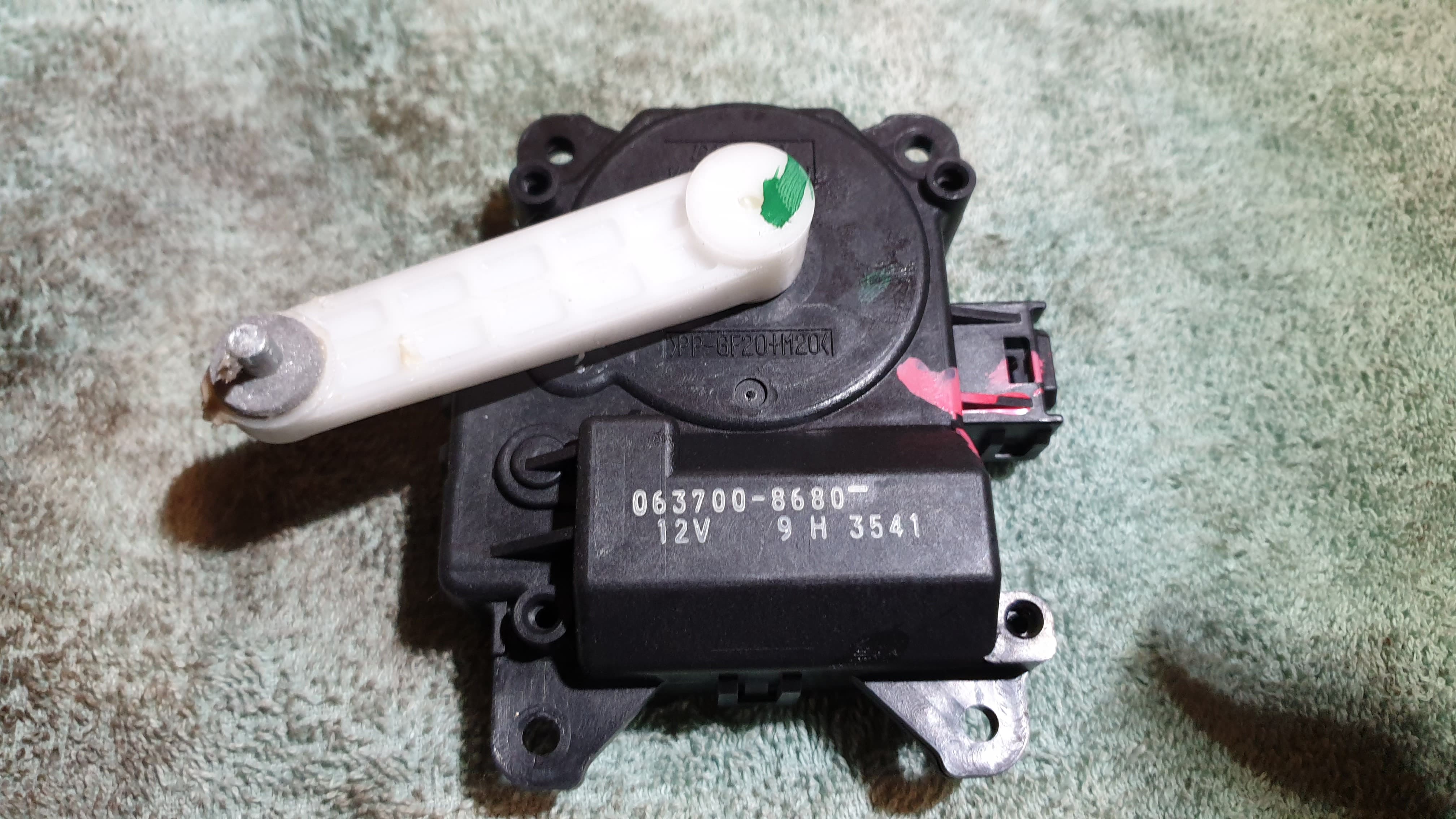

digitalpr здравейте. Записахте ли поне номера на моторчето, кой модел е ? Примерно, номера на това в жабката, за микс топло /студено е :063700-8680 -9Н 3541.... blush.gif boxed.gif
