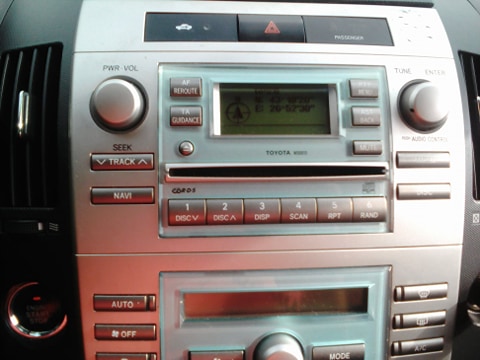

Моля за помощ как да си изключа навигацията.От бутон нави я пуснах но от кои бутон се спира.Не си виждам радиото.

Не сте уточнили модела на навигацията, или поне модел автомобила /година и т.н... Направили сте нечетлива снимка, и как очаквате да Ви се помогне ? ohmy.gif

Модел Корола версо 2004-2009 116кс Д4Д 2,0 . Не знам на кола втора ръка да върви с инструкция. Направил съм си труда с търсачката, но нищо не излиза. Чичо гугъл също не знае. Снимката си е много четлива явно на теб диоптера ти е сменен, и доколкото знам затова са форумите хората да си помагат а не да се фулят.

Какво е това 'фулене' не знам. А някои хора в ината си твърдо не искат да предоставят достатъчна информация, като че ли другите са им длъжни да гадаят 'какво е искал да каже авторът'.. Колега, диоптър нямам и никога не съм имал, а с размазана некадърно направена снимка (с отблясъци и размазан фокус особено в дясната страна) смалена до 40кБ, щом успееш да познаеш какво пише на десните бутони - браво...
Явно не можеш да ползваш търсачката, а уж не се изисква голяма интелигентност за това (то и за ползване на радио нещата стоят пак така, ама нейсе - на всичките ми автомобили досега превключването е било с натискане на бутоните NAV/FM-AM/CD/USB и т.н. - би могъл просто да изредиш МНОГОТО десеттина бутона)...

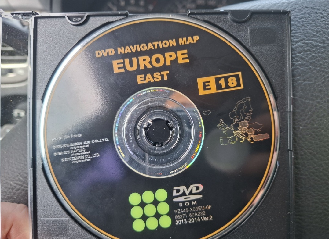

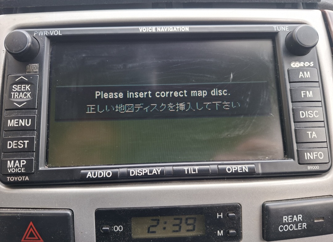

Колата ми е Авенсис Версо 2004 с оригиналната навигация B9000, последно време не зареждаше изобщо карти. След разкачване на акумулатора обаче, спря да работи и музиката и камерата за задно виждане.
Има ли някой, който да продава такъв оригинален диск, като на снимката или подобен, да го пробвам, за да разбера дали проблема е в моя диск или в навигацията и да го купя? Моят е Е18 за източна Европа.

Имах подобен проблем с RAV-4 2007. Навигацията беше В9004. И при мен спря да чете диска и изписваше същото съобщение. Така не може да зареди софтуера за радио и т.н. и затова не работят.
Проблемът беше в DVD устройството. При мен имаше две - едно DVD - за навигацията и друго CD - за музика.
Реших проблема с ново DVD - от Aliexpress. След смяната всичко тръгна и така продадох колата.
