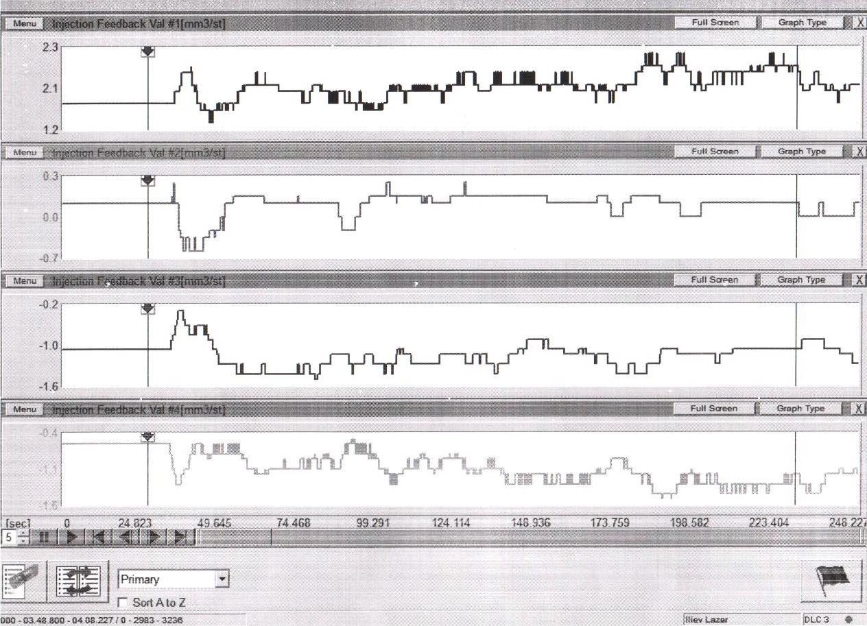

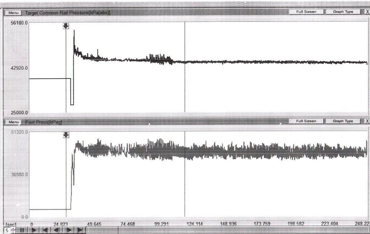

Ходих в Тойота на диагностика. Казаха ми, че едната дюза дава отклонение, но все още в нормата. Малко повече причуква от нея, като е студена. Ще я следя и по-нататъка ще сменям само нея.
Добавям две снимки от диагностиката. На едната графиката показва налягането на системата, т.е. тестваха клапана, а на другата снимка се вижда работата на четирите дюзи.
Клапана го свалиха за почистване, а според тях първа дюза е с влошени параметри /отклонение да +2,2, но все още в норма /норма на тойота +/-5,0. Подгревните свещи са ги проверили и са ок. Акумулатора е с признаци на умиране-препоръчват зареждане.
Ако има вещи по графиките и данните, моля да споделят какво виждат в тях.
