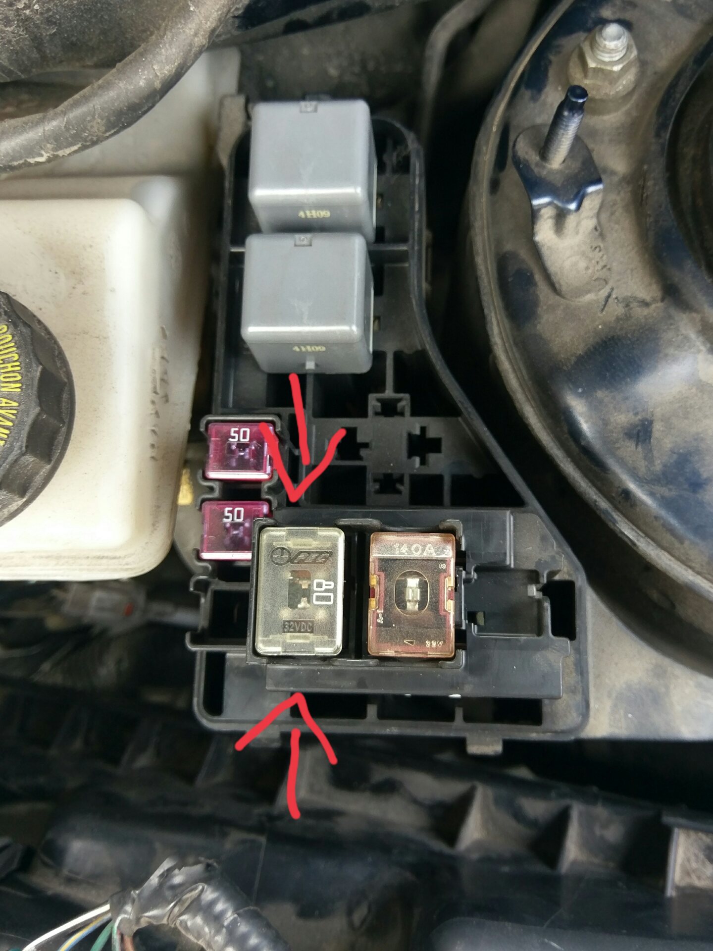

Друго питане-да ме насочите къде се намира бушона за подгревните свещи, ако има такъв?(колата от подписа)
Едит:
Открих го, 80А, намира се в кутията над левия ботуш. Сега имам друг проблем, как се маха-дърпам го с всичка сила не излиза, отдолу гледам кабелите са захванати с гайки(червените стрелки), трябва да ги махна тях, за да излезе бушона?
