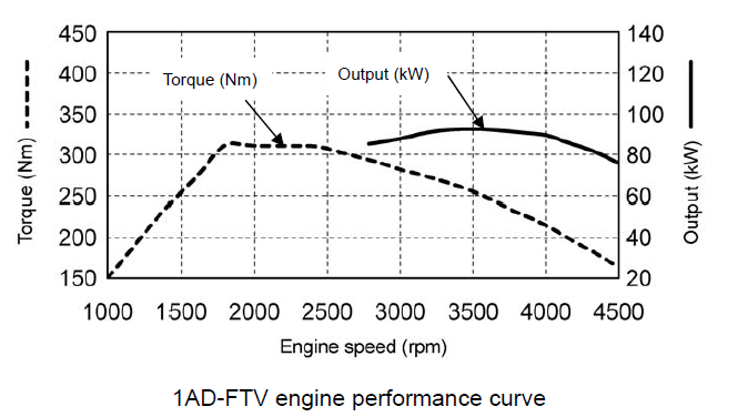

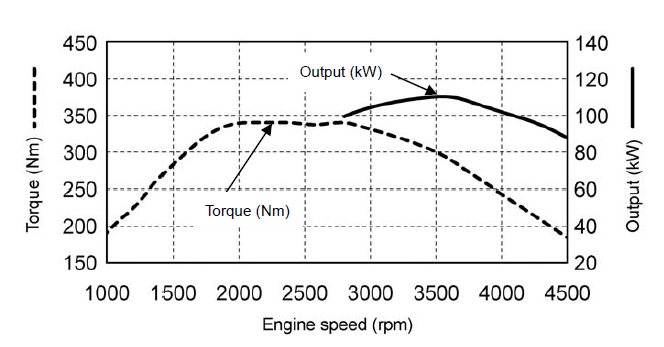

Scott
- Мнения: 2710
- Регистриран на: 25 Ное 2004 18:44
- Местоположение: Bristol, UK
Re: Корола Версо D4D проблем при потегляне
Имам някакъв PMG (Product Marketing Guide) файл за Avensis 2008, та оттам. Ето две графики (извинявай по памет съм цитирал, всъщност момента е 150Nm, но това не променя много нещата - 21 к.с.)JapCar написа:...имам авенсис 1.8 бензин, 7A-FE и няма как да се случи да угасне на 2-ра, не знам там какъв е върт. момент при 1000об.
Дай линк от къде гледаш графиките на върт. момент/обороти, ако може и на бенз. авенсис, да ги сравня...
