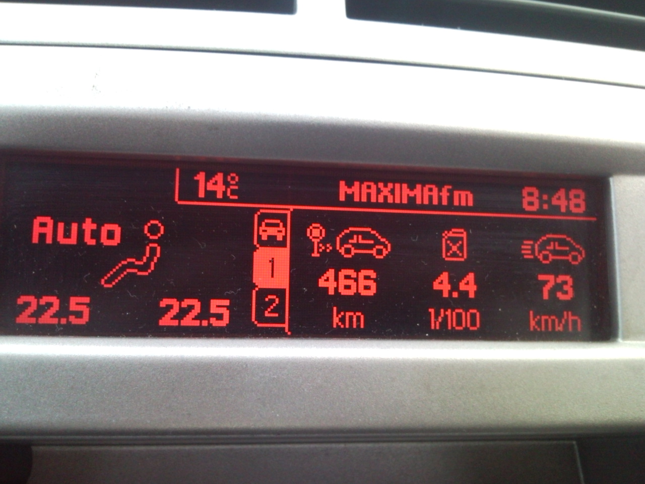

Мнение от IVOtuning » 29 Апр 2012 00:28
Сега, знам че няма да повярваш ЛЕКСУС, но с Пежо 407 1.6 ХДИ ФАП карайки 80км пред камион(скорост до 90км/ч реално) съм постигал разход 2,3л/100км.
А ето и един среден, за 450км
