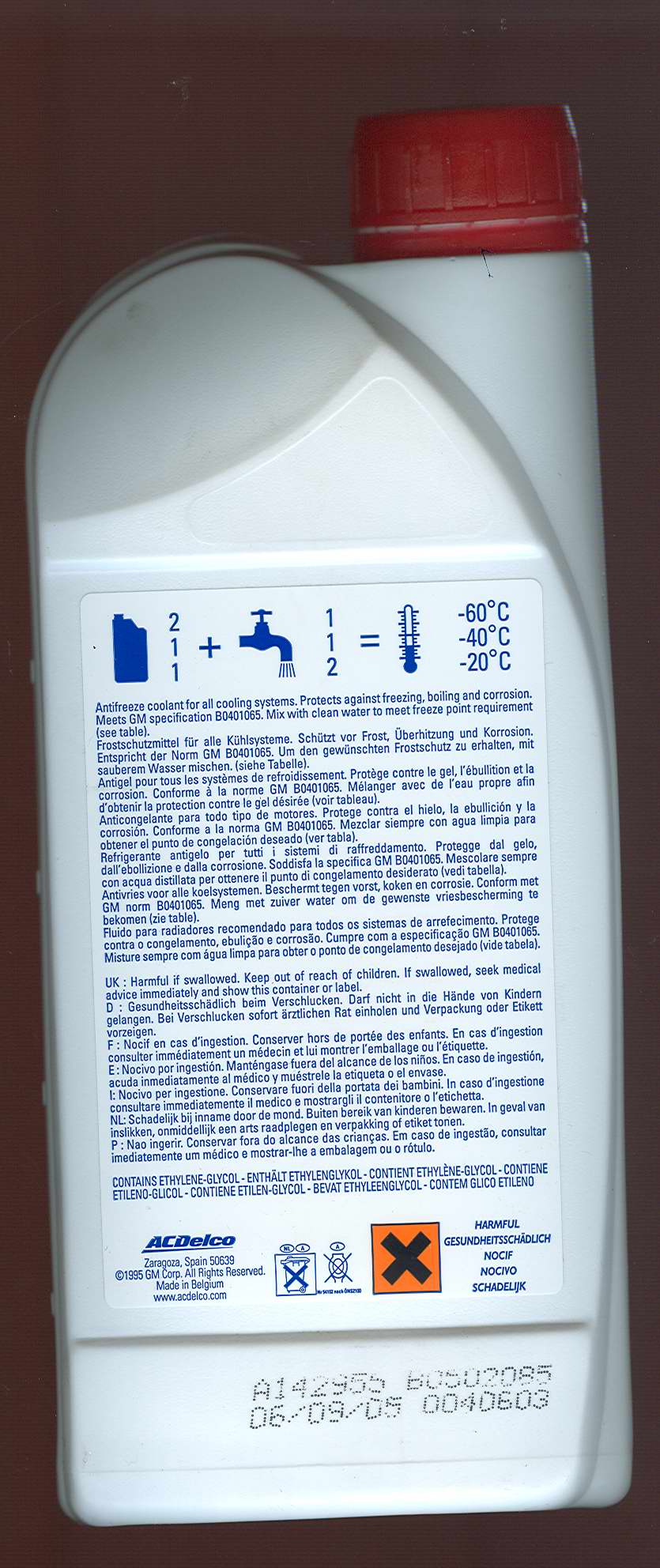

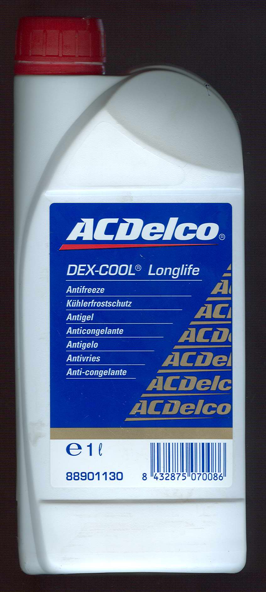

Ето това е антифриза , който сложих.

Червеният е "long live", червен наливат в завода обикновено. Продават червен виждал съм на Шел, концентрат, но има и на други марки.
Червеният е по-дълготраен като структура и съставки, за препоръчване е. Разрежда се според указанието, най-добре на около -30, но не по-малко от -24. Разрежда се ЗАДЪЛЖИТЕЛНО с дейонизирана вода, не с чешмяна.
На МБ W203 в книжката пише, че ако не се налага поради друго, при нормална експлоатация антифриз се сменя на 15 одини или на 250000 км... Говорим за червения, заводския. Аз не им повярвах и го смених на 4 -тата година със син концентрат, разреден на -30.
Иначе всички производители препоръчват смяната на антифриза да се извършва на 2 години, както и на спирачната течност. Не че губи свойствата си да замръзва на ниска температура, но освен охлаждането той и маже помпата а и други детайли (в някои коли минава и през автоматичната скоростна кутия да охлажда дори) и губи именно тези с смазващи свойства със стареенето.
