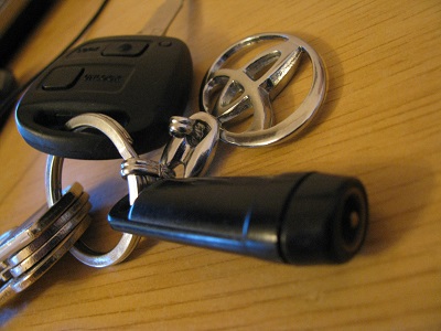

Някой може ли да каже какво е нещото което получих в комплект с ключа? И как се ползва.
Има съответната пъпка на колоната на волана но не знам точното действие.
В сервиза на Тойота (поне в този в който ходих) не знаят. Според тях е слагано допълнително но аз не го вярвам (колата е Корола 2003).

Някой някога си е слагал допълнителна защита против палене, но вече не действа. И да, не е фабрично изпълнение. Така че, спокойно можеш да го махнеш от ключодържателя.

Виждал съм да слагат подобни прекъсвачи против палене. На един форт гледах нещо подобно но беше с две пъпки тая минджа на ключодържателя. На друга кола бях виждал магнитен прекъсвач на вратат с който се прекъсваше нещо си.

На сестра ми на Toyota Aygo алармата е GEMINI и в горния ляв ъгъл на предното стъкло има буксичка. А на ключодържателя има подобно нещо с два контакта. Ползва се, когато не може да се изключи алармата от дистанционно. Имахме два такива случая (дефектна радио платка на алармата), при които дистанционното и алармата се разсинхронизираха и съответно не можеше да се изключи от дистанционното. Тогава си отключвахме с ключа, алармата писваше, слагахме джаджата от ключодържателя в буксата на стъклото и алармата се деактивираше.
Та може би това е било нещо подобно, но дали е било само за паленето или за алармата... не знам.

Точно това се оказа:
wscientist написа: ... Ползва се, когато не може да се изключи алармата от дистанционно.
отключвахме с ключа, алармата писваше, слагахме джаджата от ключодържателя в буксата --- и алармата се деактивираше.
Благодаря :thumbsup:
