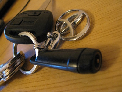

Някой може ли да каже какво е нещото което получих в комплект с ключа? И как се ползва.
Има съответната пъпка на колоната на волана но не знам точното действие.
В сервиза на Тойота (поне в този в който ходих) не знаят. Според тях е слагано допълнително но аз не го вярвам (колата е Корола 2003).

Някой някога си е слагал допълнителна защита против палене, но вече не действа. И да, не е фабрично изпълнение. Така че, спокойно можеш да го махнеш от ключодържателя.

Виждал съм да слагат подобни прекъсвачи против палене. На един форт гледах нещо подобно но беше с две пъпки тая минджа на ключодържателя. На друга кола бях виждал магнитен прекъсвач на вратат с който се прекъсваше нещо си.

На сестра ми на Toyota Aygo алармата е GEMINI и в горния ляв ъгъл на предното стъкло има буксичка. А на ключодържателя има подобно нещо с два контакта. Ползва се, когато не може да се изключи алармата от дистанционно. Имахме два такива случая (дефектна радио платка на алармата), при които дистанционното и алармата се разсинхронизираха и съответно не можеше да се изключи от дистанционното. Тогава си отключвахме с ключа, алармата писваше, слагахме джаджата от ключодържателя в буксата на стъклото и алармата се деактивираше.
Та може би това е било нещо подобно, но дали е било само за паленето или за алармата... не знам.

Мнение от VGD » 06 Юни 2013 12:49
Точно това се оказа:
wscientist написа: ... Ползва се, когато не може да се изключи алармата от дистанционно.
отключвахме с ключа, алармата писваше, слагахме джаджата от ключодържателя в буксата --- и алармата се деактивираше.
Благодаря :thumbsup:

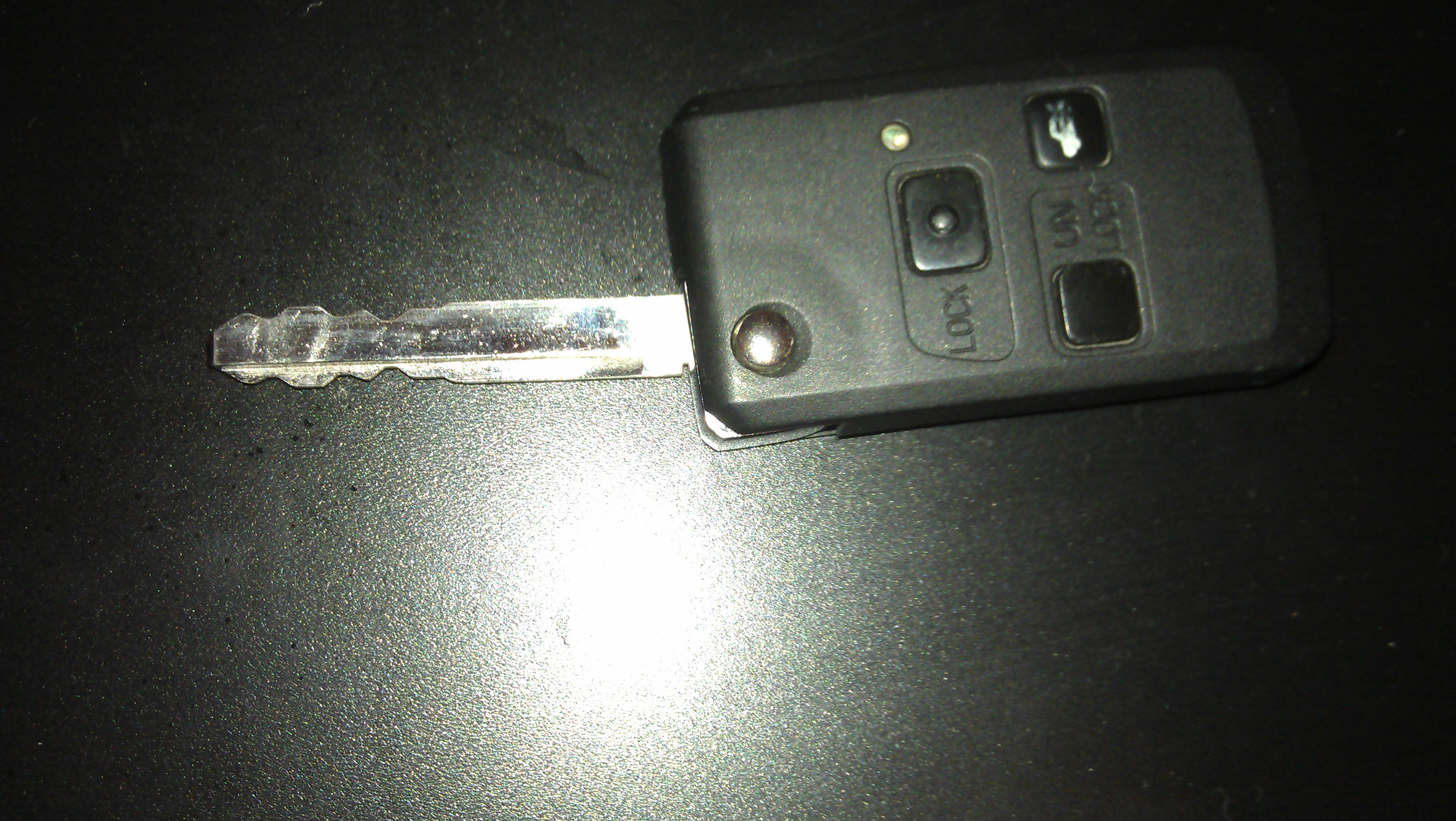

След като изчетох темата, не можах да си отговоря дали ключът ми и дистанционното могат да се сложат в един корпус - сиреч, да са в разгъваем ключ. търсих из нета къде ли не, но за подобно дистанционно алтернтиви не намерих. Ето ги и тях
Ако някой има идея как и къде, ще съм благодарен, бирата е сигурна biggrin.gif

Аз поръчах от ибей кутйка със сгъваемо перо и си направих такъв ключ не е проблем. http://www.ebay.com/itm/TOYOTA-FJ-LAND- ... 86&vxp=mtr

Мнение от Ferjancz » 14 Ное 2013 16:09
biro написа:Аз поръчах от ибей кутйка със сгъваемо перо и си направих такъв ключ не е проблем. http://www.ebay.com/itm/TOYOTA-FJ-LAND- ... 86&vxp=mtr
OK, ама такова ли ти беше дистанционното? Питам, защото не виждам как разстерът на копчетата при моето дистанционно и това от ибей, което си показал, могат да се паснат, освен с нова платка unsure.gif
Общо взето предлаганите варианти са за ключ с бутони, но при вариант отделно ключ и одтделно дистанционо, аз поне не можах да намеря, та и за това попитах някой правил ли е трансформацията, от поожение като моето :)

Мнение от biro » 14 Ное 2013 16:59
Да точно такова ми е дистанционното, ето снимка как е станало.
http://www.toyotabg.eu/download/file.php?id=21347
Китайците имат кутии за всякакви ключове. Моя ключ е с 3 бутона, отворих го, извадих му кутийката с транспондера и го поставих в новата кутийка.
