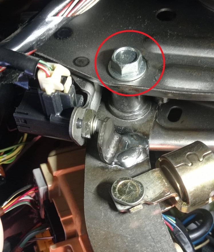

И аз като доста собственици на тойота авенсис т25 2004 година 116 коня 2.0 д4д се сблъсках с проблема с не връщащия се до край педал на съединителя. Прочетох доста, както в тази тема така и в друга - viewtopic.php?t=34378 , но за съжаление не успях да разбера има ли начин педала да бъде свален без сваляне на таблото и ако отговора е ДА, то какъв е? Има ли някакви материали (видео, снимки), защото търсих доста в интернет, но за съжаление не успях да намеря.
Моля за Вашето съдействие.
Проблем с педал на съединител - Авенсис 2
Публикувано на: 19 Авг 2022 12:02
от makito
Поръчах втулките и вече са при мен, но искам да попитам дали ако развия този болт ще мога да сменя втулките на педала на място? unsure.gif
Публикувано на: 19 Авг 2022 13:34
от mapamop
Горната част на таблото излиза за няма и половин час от сам човек. Не знам защо се вкарвате в такива филми....
Пружината е доста корава, и не ми е ясно в теснотията как ще я напрегнете да си легне на мястото и да не счупите новите детайли, които са пластмасови. Или да ги закрепите да стоят на място, без да се местят, докато монтирате обратно.
Имате една видия под средната духалка на таблото от страната на шофьора, като издърпате пластмасата под километража, над конзолата на волана, излизат още 2 видии които крепят километража в долните му ъгли, 2 видии за централните духалки и дисплея/кутията за ръкавици посредата на таблото, под лайсната със стойката за чашката, един винт 12, който крепи десния еърбег за рамата на таблото и още една видия под лявата духалка. Горната част на таблото излиза нагоре и назад към багажника като чекмедже. Волана не се маха....
Публикувано на: 19 Авг 2022 15:48
от makito
Благодаря за отговора. Явно ще трябва да свалям таблото.
