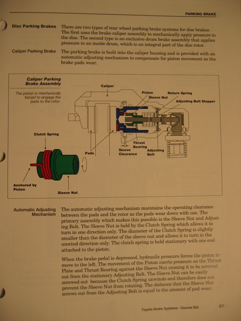

kakav tip e rachnatata ti spirachka? predpolagam si s diskove otzad. imash li vatreshen baraban v tiah ili rachnata deistva na spirachnite aparati na diskovete? predpolagam che si s vtoria tip, vij ako kartinkata dolu moje da ti pomogne. poprincip na nakladkite triabva da ima edni starchashti pishki det triabva da savpadnat s procepa v butalceto na spirachnia aparat. ima li takova neshto pri teb?

Мерси за картинката smile.gif С дискове съм, ръчната действа върху спирачните апарати. Между другото, намерих въпросната тема за настройка на ръчната:
http://forums.club4ag.com/topic.asp?TOPIC_ID=136537
Уикендът ще кача колата на подемник и ще разгледам системата подробно. За хидравличен вариант все още не съм мислил.

и аз мисля че е от жилата. не съм много сигурен, но мисля че спирачните апарати се саморегулират, ръчната просто опъва едни палчета и движи спирачните цилиндри отзад. ако си имаш задни спирачки - значи е от жилата. и моята е така, никаква я няма, въпреки, че съм я натегнал докрай, с нови спирачна течност, спирачни маркучи и накладки, и прясно раздвижени спирачни апарати. провери дали не е клеясала везната на жилото на ръчната - там, където се разделя на две жила към задните спирачки. виж и дали са прави полуоските - вдигаш задницата на крик, сваляш задната гума, подаваш малко газ(така че да не зацепи шпера) и гледаш дали главината и спирачния диск не бие нанякъде. ако бие - мести и спирачния апарат и пак не ще да спира - аз съм така в момента, и едното ми задно колело не ще да спира laugh.gif - имало е страничен удар отзад и е кривната дясната полуоска точно при главината
