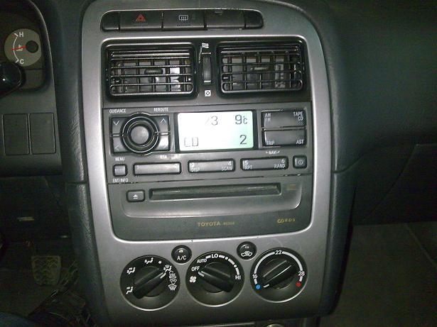

момчета помагайте че явно съм малко смотан. Чета какво сте писали и горе-долу схващям за какво става на въпрос. Аз какрам тойота авенсис 2001 августи не мога да разбера дали е само с климатик или е с климатроник от ръчните. Който има представа да ми пише, че Аз не знам. одеве ми направи впечатление, че оборотите ми се покачиха на 1000 само като сложих врътката на най-топло а като загря колата се върна на 850 об. , но преди да загрее (понеже ми стана интересно) си поиграх малко и се получи следното: намалявам температурата и оборотите падат. Като сложа врътката да духа централно и надолу духа топло отвсякъде, а като я сложа към стъклото и надолу към страничните стъкла духа топло на стъклото духа топло , но в средата към купето духа студено. Нормално ли е това и по дяволите с климатик или криматроник съм и къде мога да проверя?
Благодаря предварително. А ето и снимка на таблото за повече инфо:
