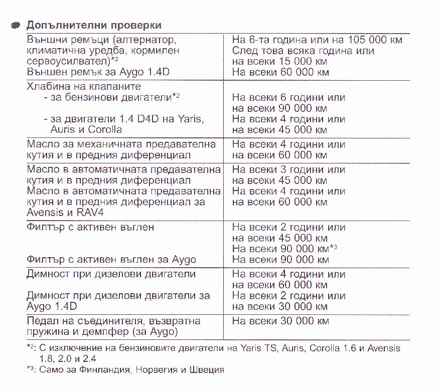

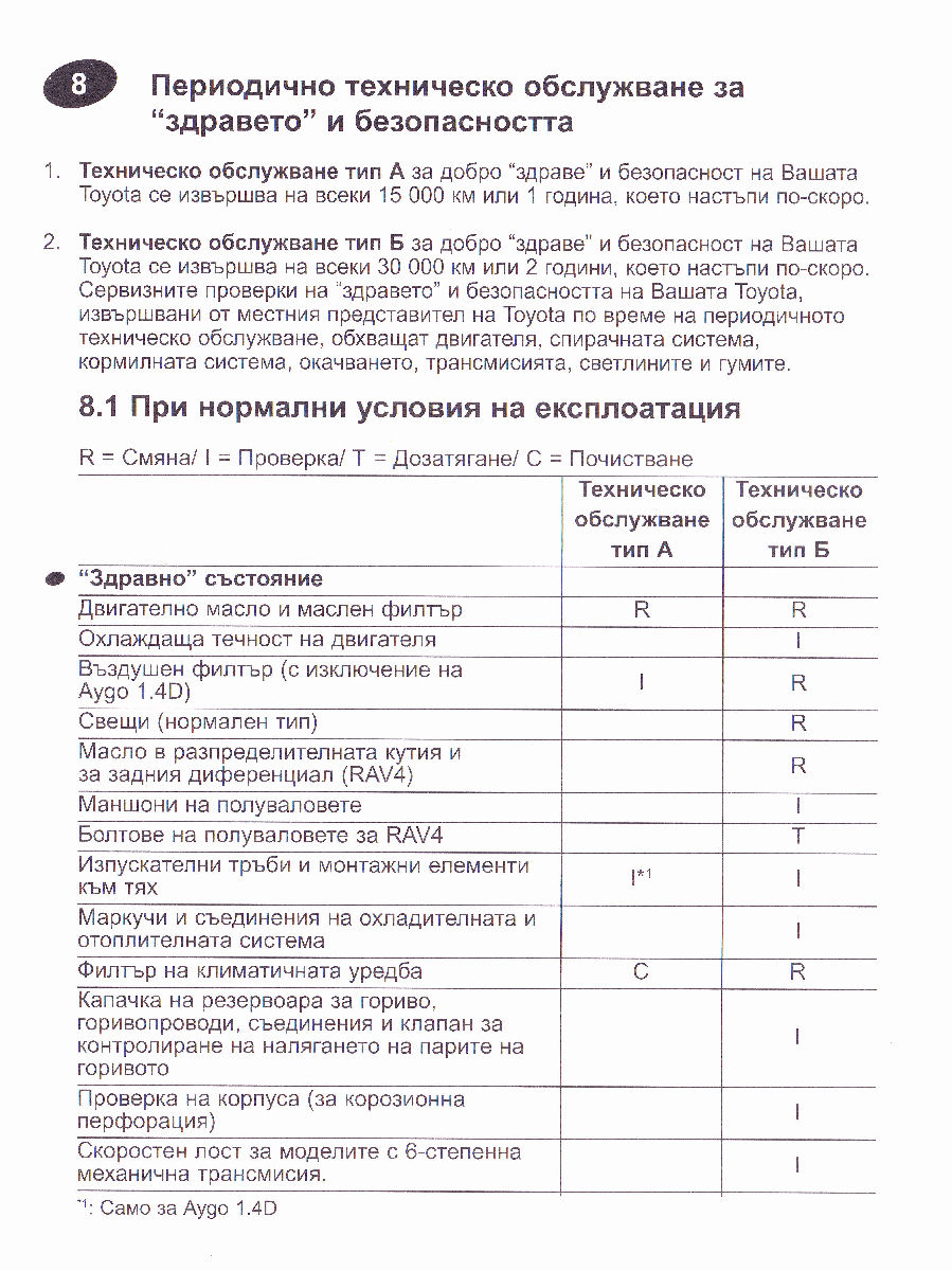

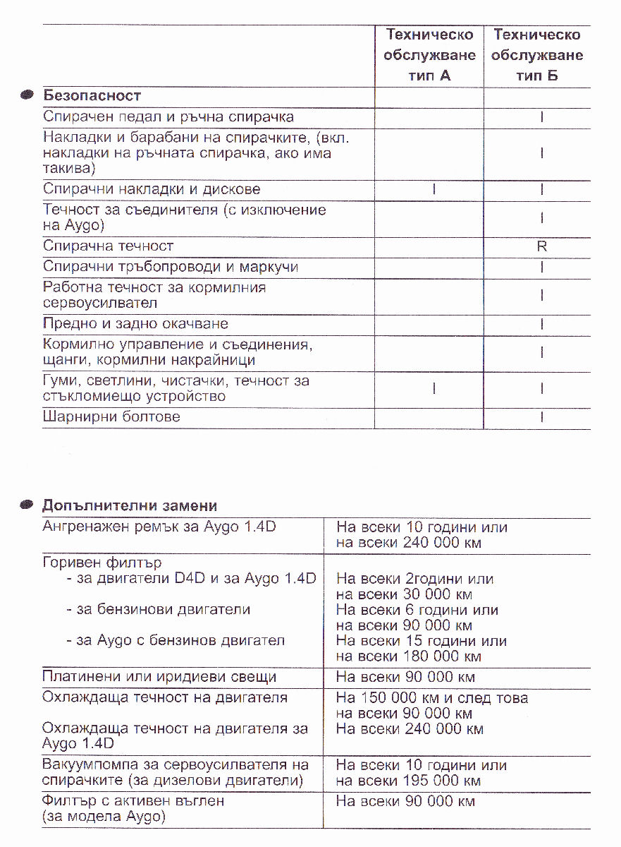

Извадка от сервизната книжка на Корола Версо 2008 г.
- iakrastev
- Мнения: 124
- Регистриран на: 29 Апр 2016 14:48
- Автомобил: oyota Corolla Verso, 1.8 VVti,
- Обратна връзка:
Сервизни интервали и смяна на консумативи
Доста добро четиво! Въпреки, че говорим досто общо би било полезно за всеки. Евала gimara
