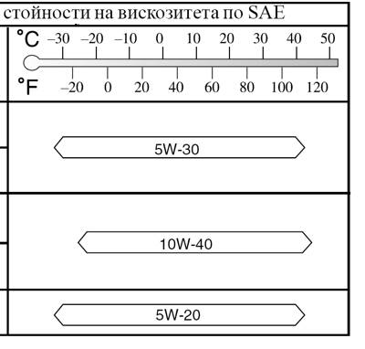

Саше, голям анализ си направил, ама явно ти си по-разбирател от производителя....
Я ми кажи как би коментирал следната таблица, изкарана от книжката на производителя (отнася се за един и същ бензинов двигател)....

slowtraveler написа:Саше, голям анализ си направил, ама явно ти си по-разбирател от производителя....
От тази таблица не разбирам къде е разликата от 5В20 и 5В30 :)
