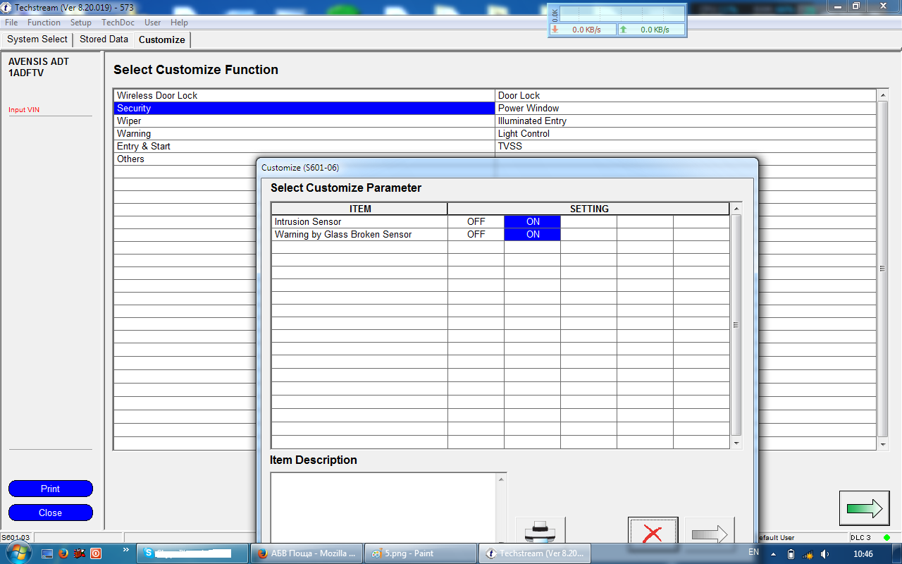

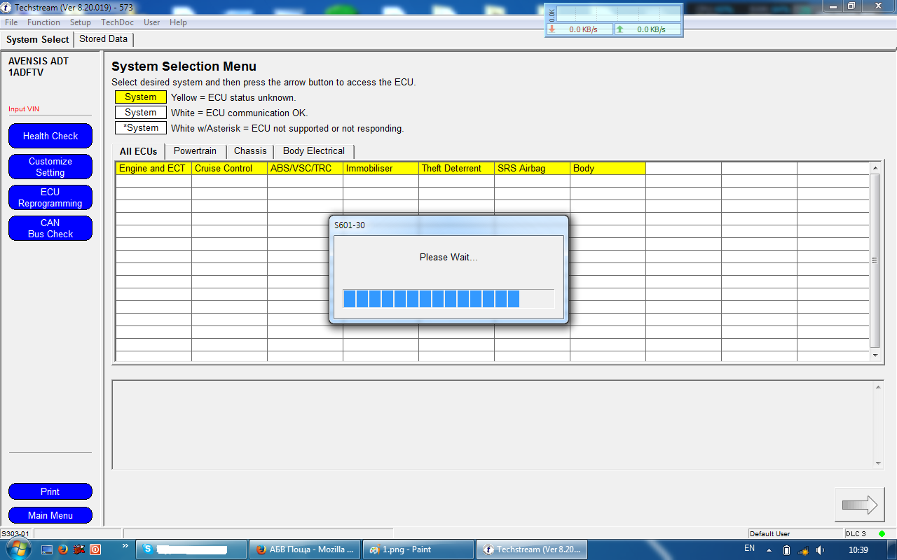

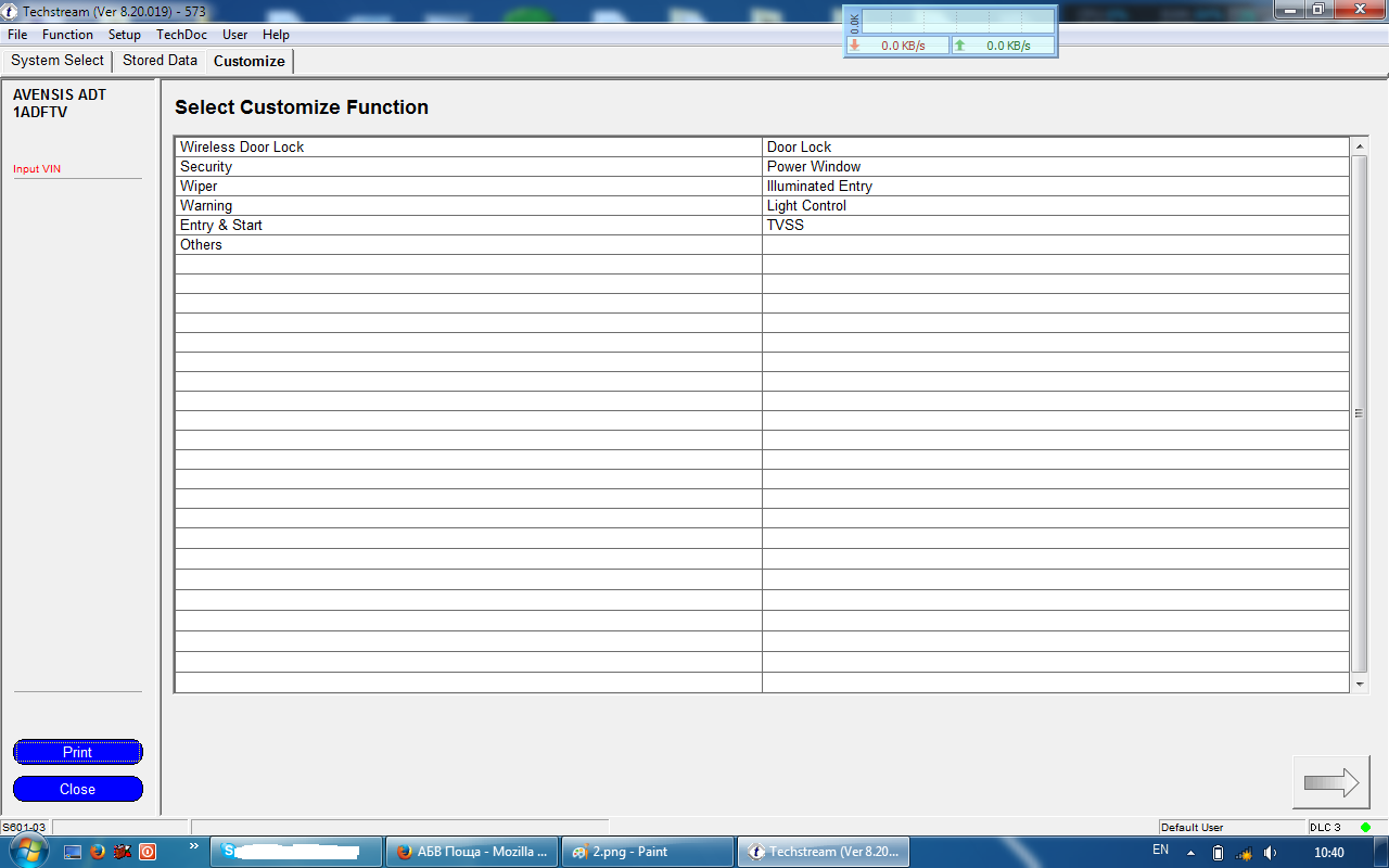

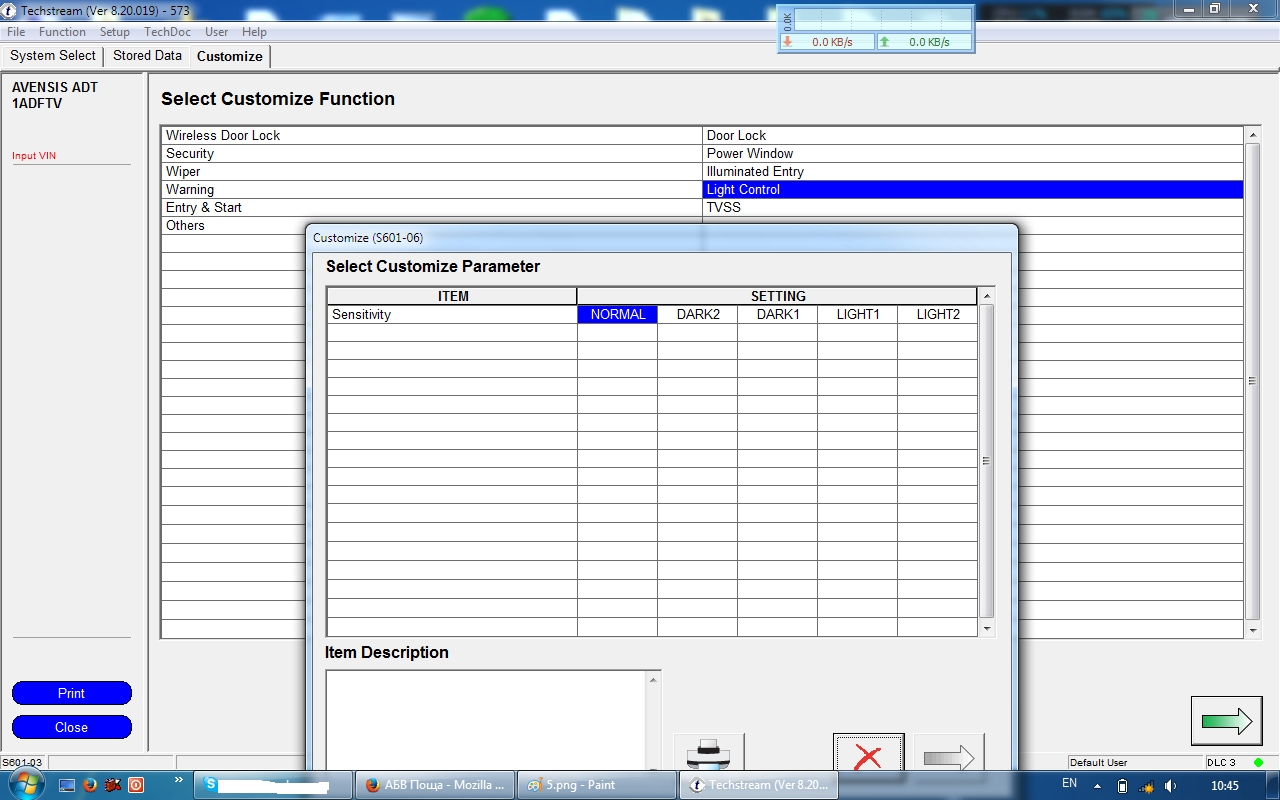

1.Тези ли 7 полета излизат (за да се види цялата картинка клик на нея или десен клик/View Image) 2.При натискане на Customize Settings тези ли излизат? 3.При мен могат да се променят само тези две, другите не могат, така ли е при вас?

Моя кабел е от най изявените ментета ( firmware 1.4.1, serial number MVCI006000001) но екраните при мен изглеждат същите, като изключим TVSS каквото аз нямам (уви, ТМ ауто са монтирали някакви местни аларми, а не на Тойота.)
JapCar, я кажи при теб работи ли "CAN Bus sheck" ?

Мисля, че не, май съм пробвал някога...А и как да работи, като протокола на колата не е CAN. Не знам кои Тойоти са по CAN, но сигурно има, след като съществува в програмата.lederman написа: JapCar, я кажи при теб работи ли "CAN Bus sheck" ?

В такъв случай, няма да се ядосвам, че съм си купил менте кабелJapCar написа:Мисля, че не, май съм пробвал някога...А и как да работи, като протокола на колата не е CAN. Не знам кои Тойоти са по CAN, но сигурно има, след като съществува в програмата.lederman написа: JapCar, я кажи при теб работи ли "CAN Bus sheck" ?

По-добре кажи твоите картинки като моите ли са или имаш повече действащи...

Не разбирам моята версия на коя искаш ?Jetro написа: Ледерман, ако можеш да качиш някъде твойта версия и да се мъча с нея, поне ще знам, че някой я е пуснал и работи.
Мерси
Ако говориш за Techstream-a, при мен нещата се развиха по следният начин :
1 инсталирах кабела съгласно приложената по-горе инструкция.
2 инсталирах Techstream от китайското CD и софтуера се обнови до последната версия автоматично.
3. вързах всичко накуп и хайде на колата
Oбщо взето всичко го има в обяснението как се подкарва кабела на Win7x64.
lederman написа:..... но екраните при мен изглеждат същите, като изключим TVSS каквото аз нямам (уви, ТМ ауто са монтирали някакви местни аларми, а не на Тойота.)
аз още не съм го пробвал този, така че все още има шанс китайците да са оправили нещата
