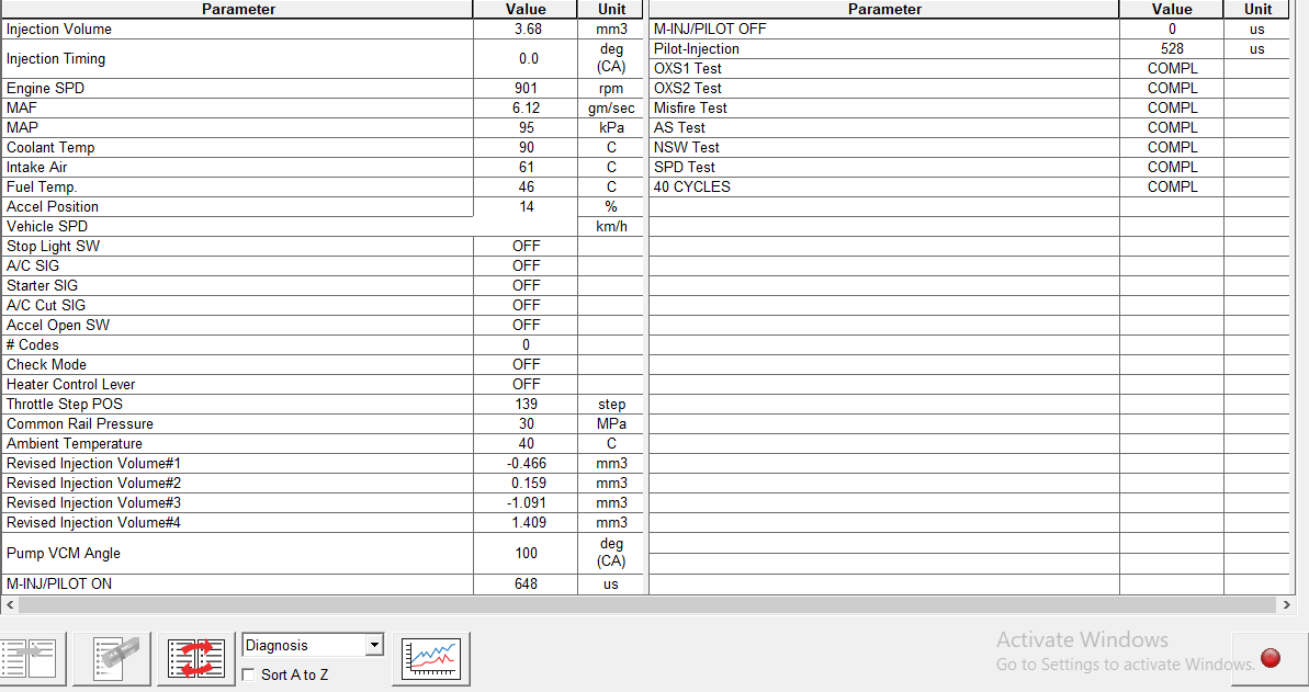

Аз бих могъл да се отзова с Техстрийм и да кача стойностите тук- на празен ход и в движение. Ще направя един Health-check и живи данни. Евентуално после да поумуваме, какво не е наред. Също бих могъл да сваля SCV и EGR за почистване. Не е кой знае колко трудо- и времеемко. Имам опит от една друга тема, а и не само tooth.gif

Видяхме се с колегата снощи. Както обещах качвам диагностиката тук. Нямаше никакви запаметени грешки, та ето само живи данни, на място. 30МРа налягане в рейла на празен ход мисля, че са добре.

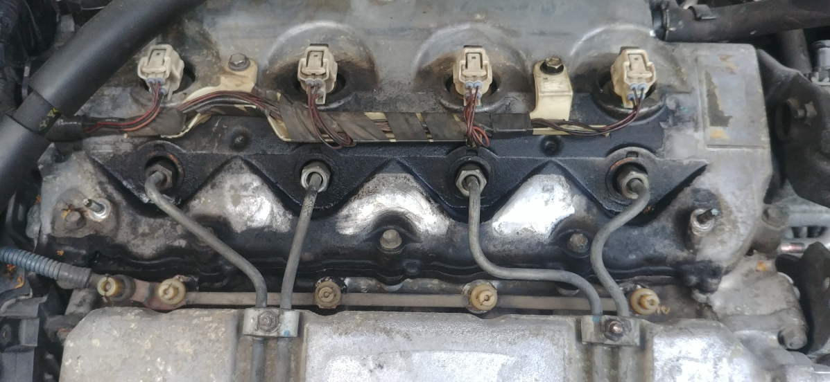

След диагностиката реших превантивно да сваля и почистя MAF, EGR и двата SCV клапана. На зеления клапан в единия от отворите видях малко боклуче. EGR- а беше сравнително чист, само лек сух нагар. Пръснах го и него за всеки случай. След което събрахме всичко и колегата Alexander направи пробно кръгче, като сподели, че проблемът с динамиката до голяма степен е оправен. Реших в този случай да не правим диагностика в движение, поне засега. Но нека той си каже, след като покара известно време. Направи ми впечатление омасляването на капака на клапаните, като свалихме пластмасата, която лежи между него и кулера. Ако някой има идея, откъде може да идва, нека сподели. Прилагам и снимка. Толкова засега от мен.

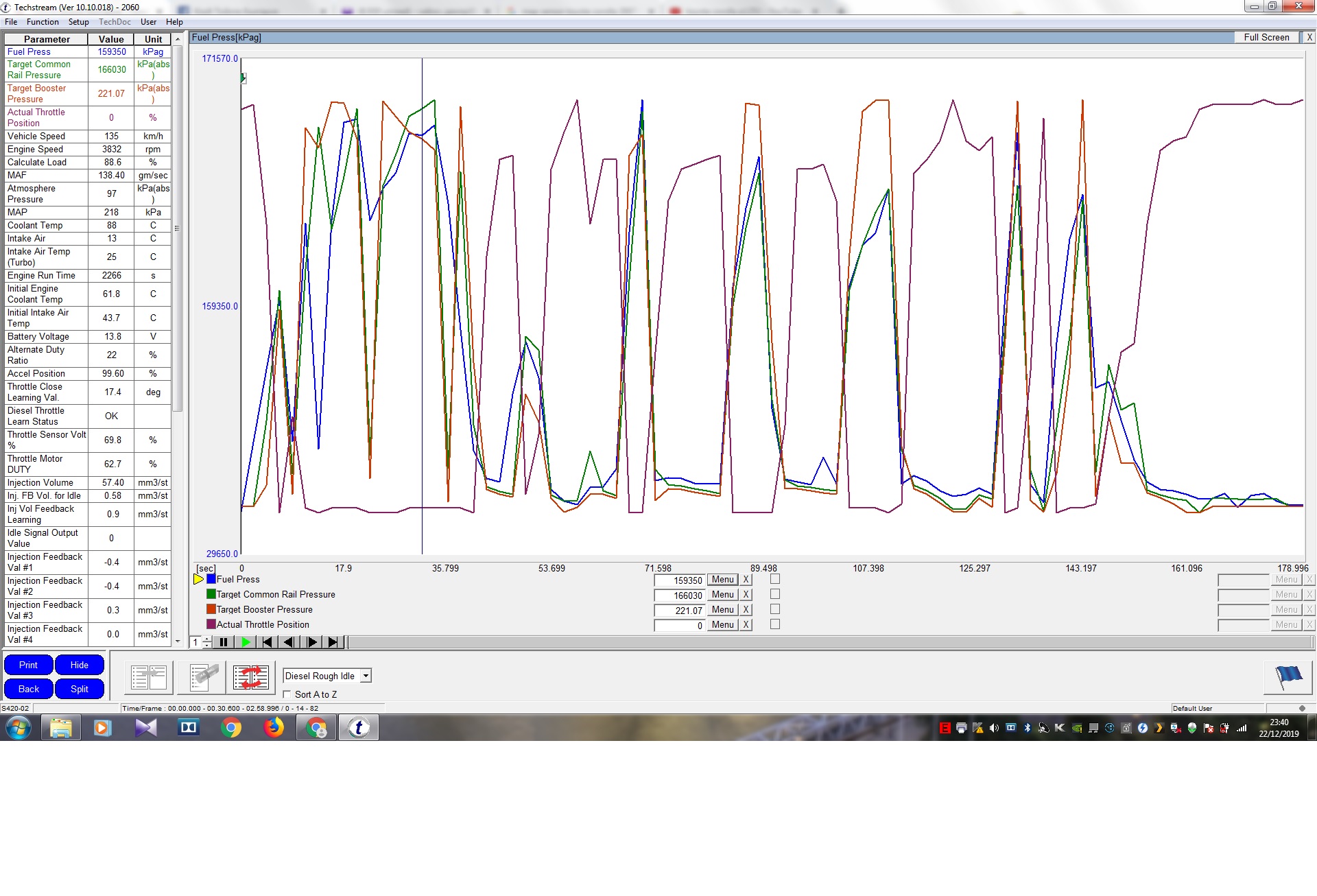

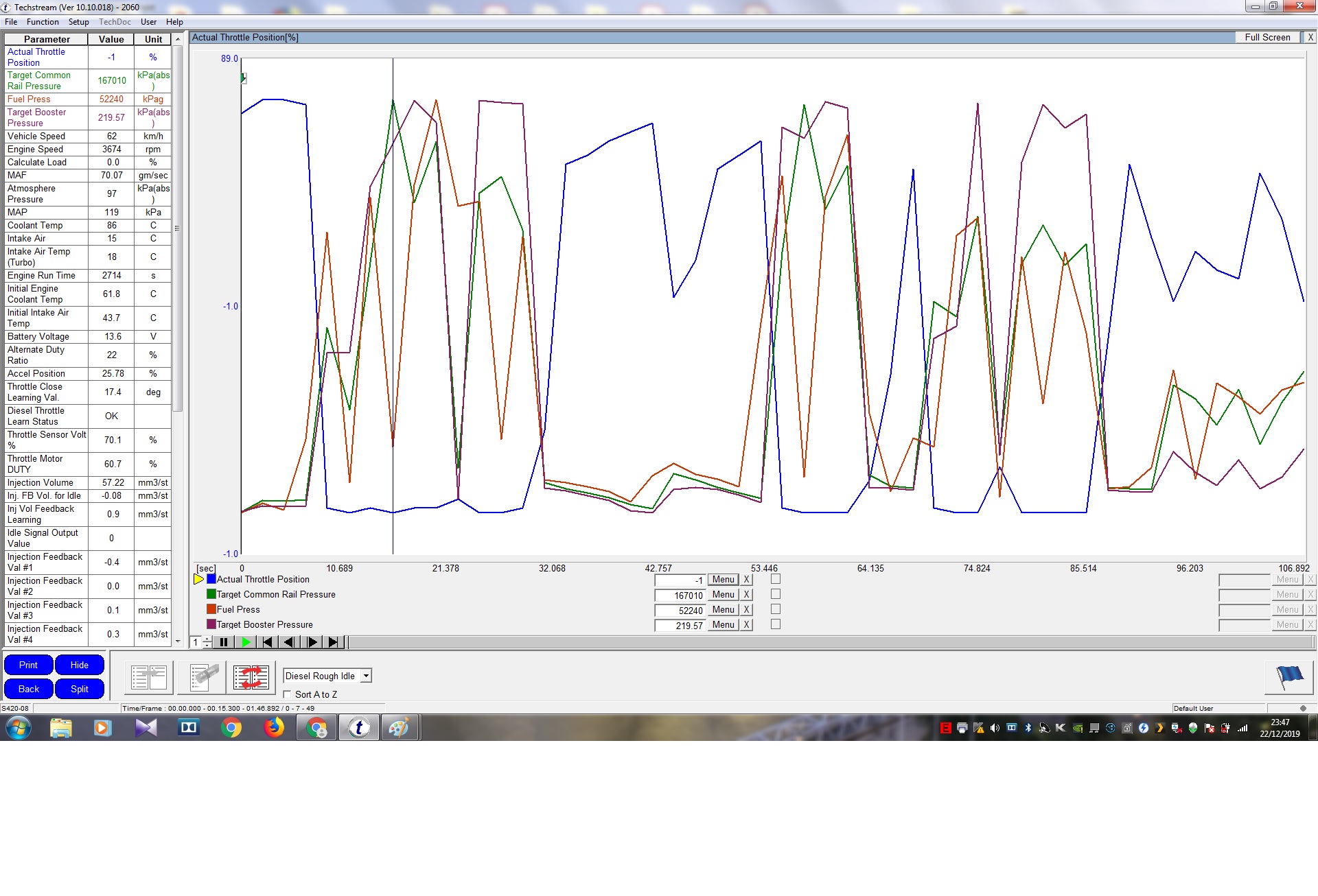

Колеги колата мисля че влиза в турбо дупка на 2800 оборота, за една секунда спира и продулжава да набира след резиклиране на турбо, това се получава само на 2-ра и 3-та предавка.
Прикачих две снимки от Techstream live test, ако някой може да каже какво се случва ще съм му много благодарен.

Рекс, от данните, които ми изпрати на имейла извадих тази графика:
За мен съмнителни са отбелязаните точки.
Вижда се, че подаваш и отнемаш газта рязко. В т.1 и т.2 налягането на горивото е много по-ниско от необходимото. Това обаче е при скорост над 100км/ч, а ти се оплакваш от дупка на 2ра и 3та предавка. Обаче има и моменти, в които подаваш газ, а налягането е ОК.
Някой друг колега иска ли да коментира данните?
Мнения: 7741
Благодарил/а: 535 пъти
RAV4 XA20 2.0 1CD-FTV 116HP D4D - грешка P1251 - губи мощност - решения ?
Мнение от slowtraveler » 23 Дек 2019 14:39
Да, изглеждат съмнително, но навярно е по-добре колегата да смъкне подобен файл, отбелязвайки в кой момент е усетил 'дупката'...

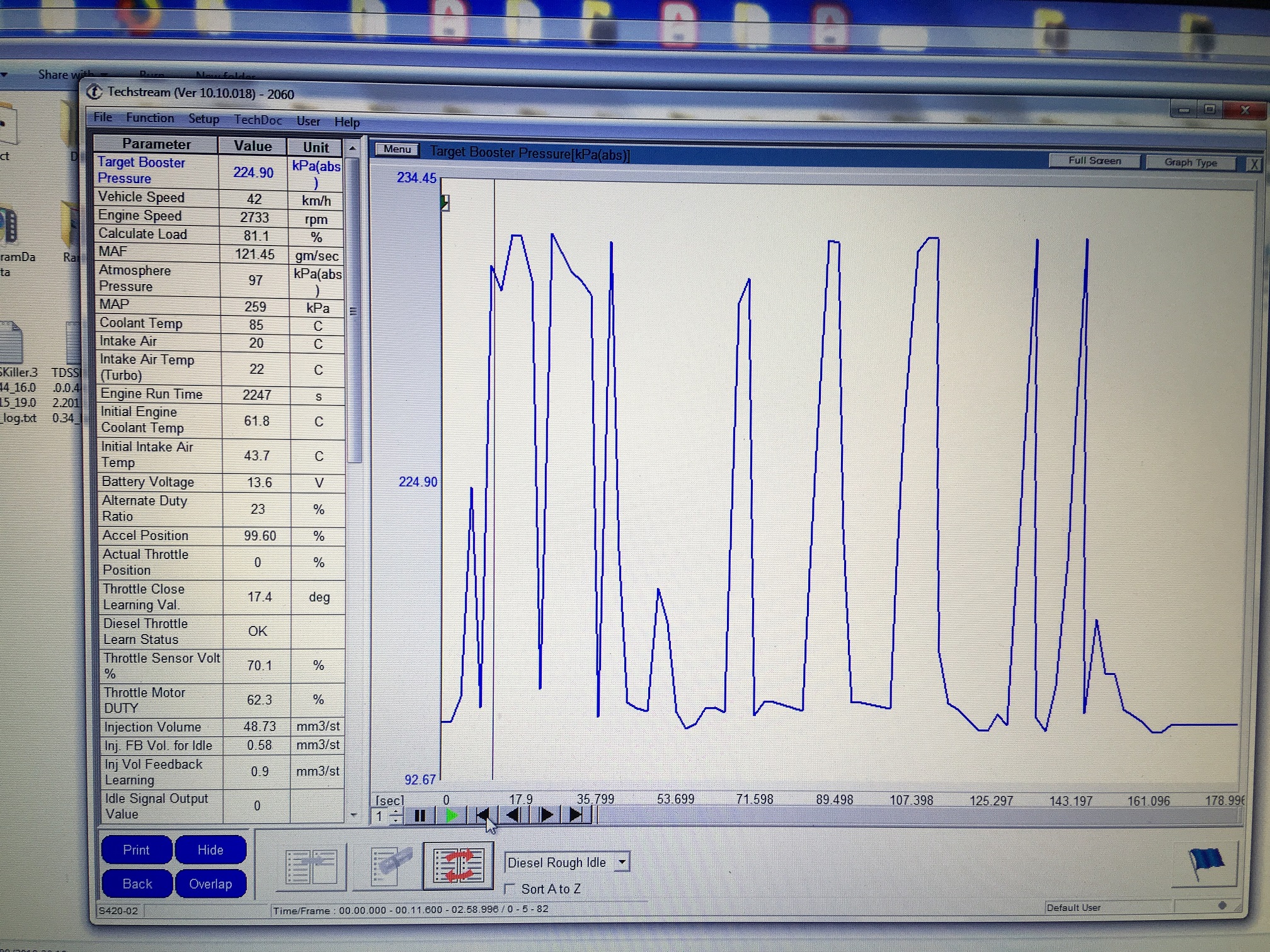

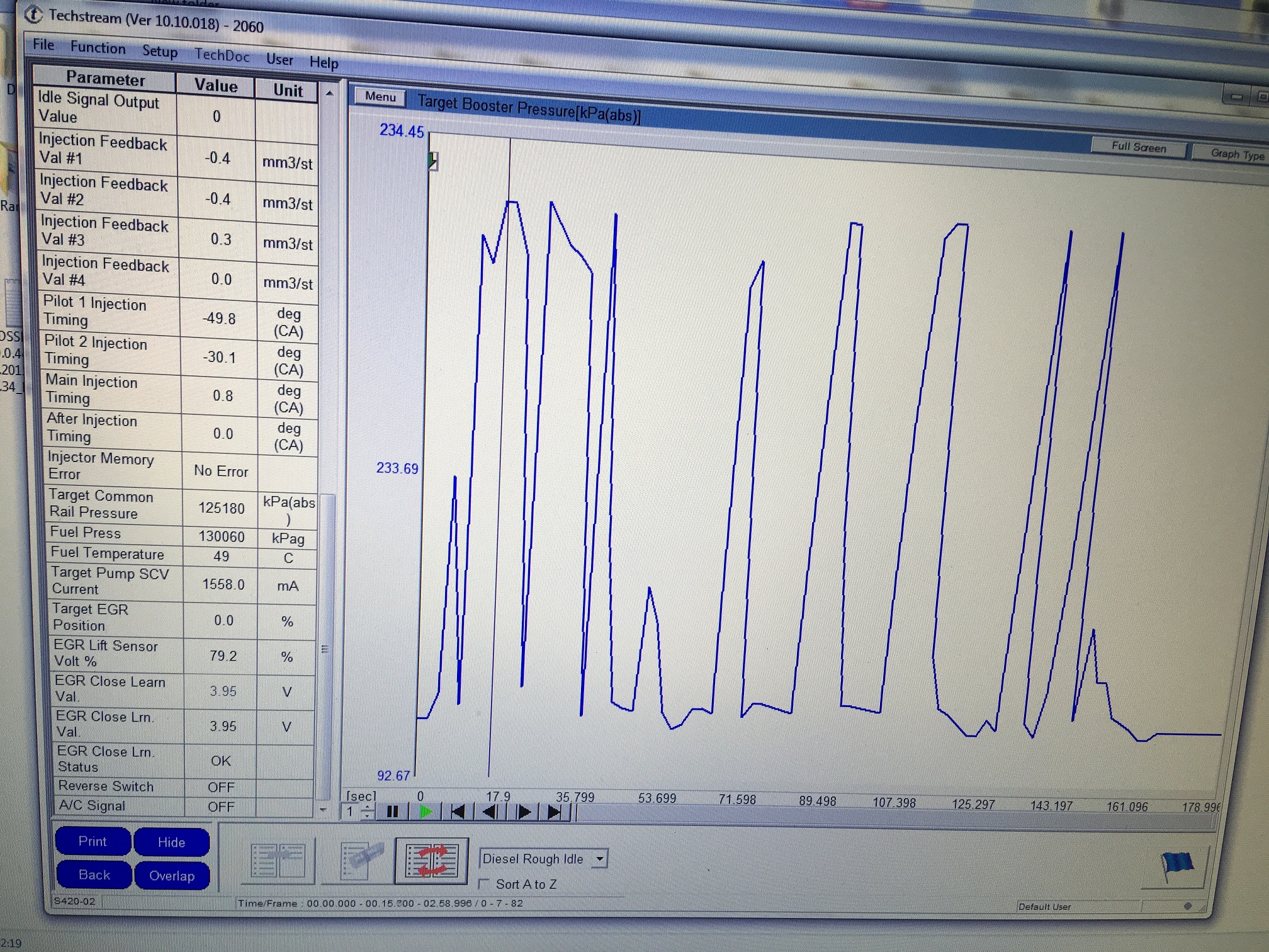

здравейте колеги, получих доста добра представа какво се случва с колата благодарение на вас и най-вече на Иван Иванов от Тойота Бургас който потвърди че турбото действа доста инертно, бавно движи актуатора което според него може да се дължи на неправилно функциониране на вакуум клапан регулатора или задръстени вакум пътища следователно ако проблема не е там ще трябва да свалям турбото и да го давам за регулиране. Относно SCV клапана той потвърди че проблема с подаването и спирането на горивото е от него. Прилагам и двете графики в който той е отбелязал и ясно се вижда.
