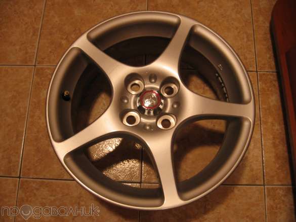

Мнение от kondiev » 27 Мар 2013 14:12
Здравеяйте, колеги. Искам да попитам дали джантите от тойота MR2 spyder 2001 г. стават на corolla e 12 2006 г. става въпрос за този модел. гумите ми са 195/60 R15 благодаря ви предварително
