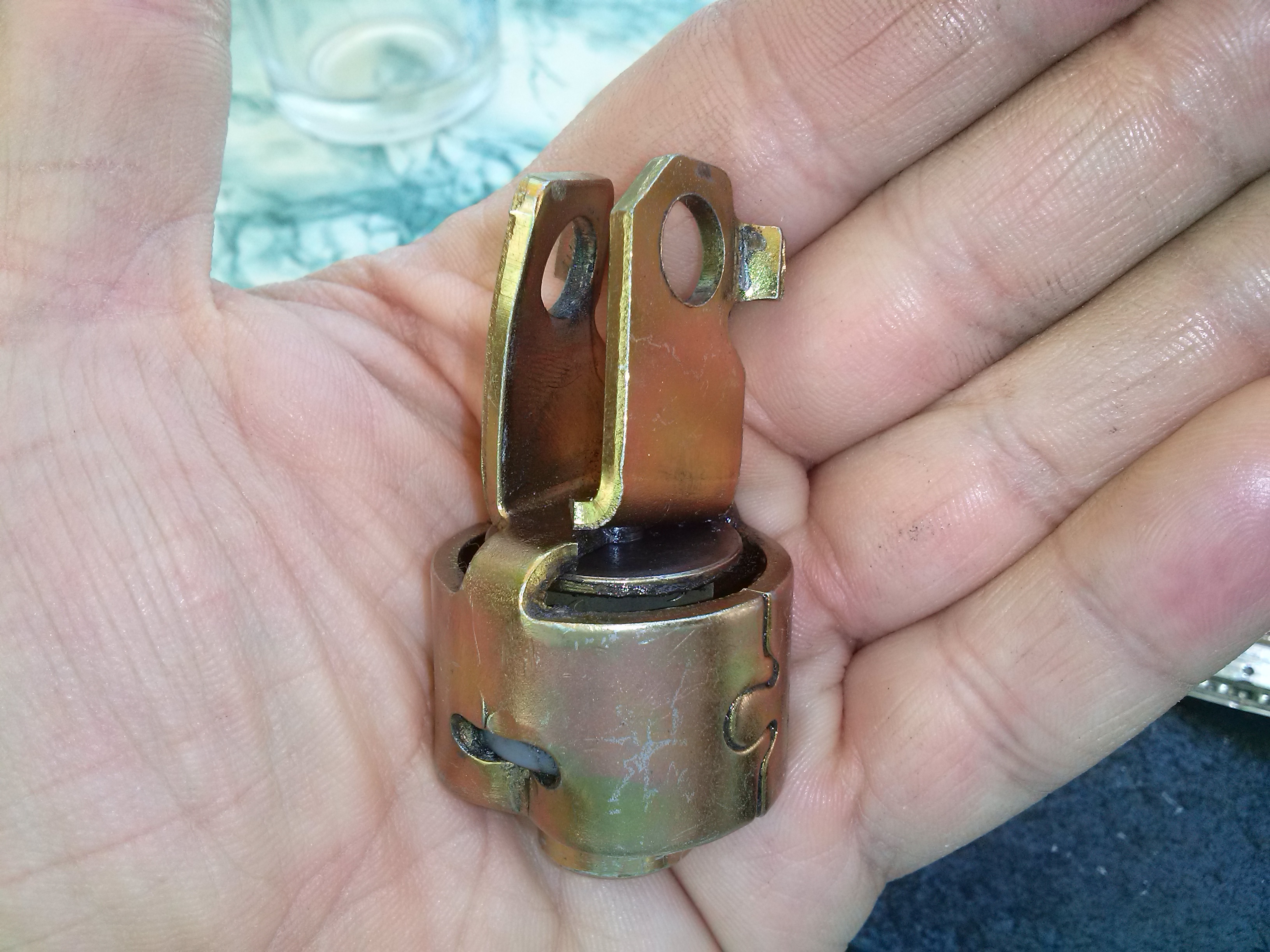

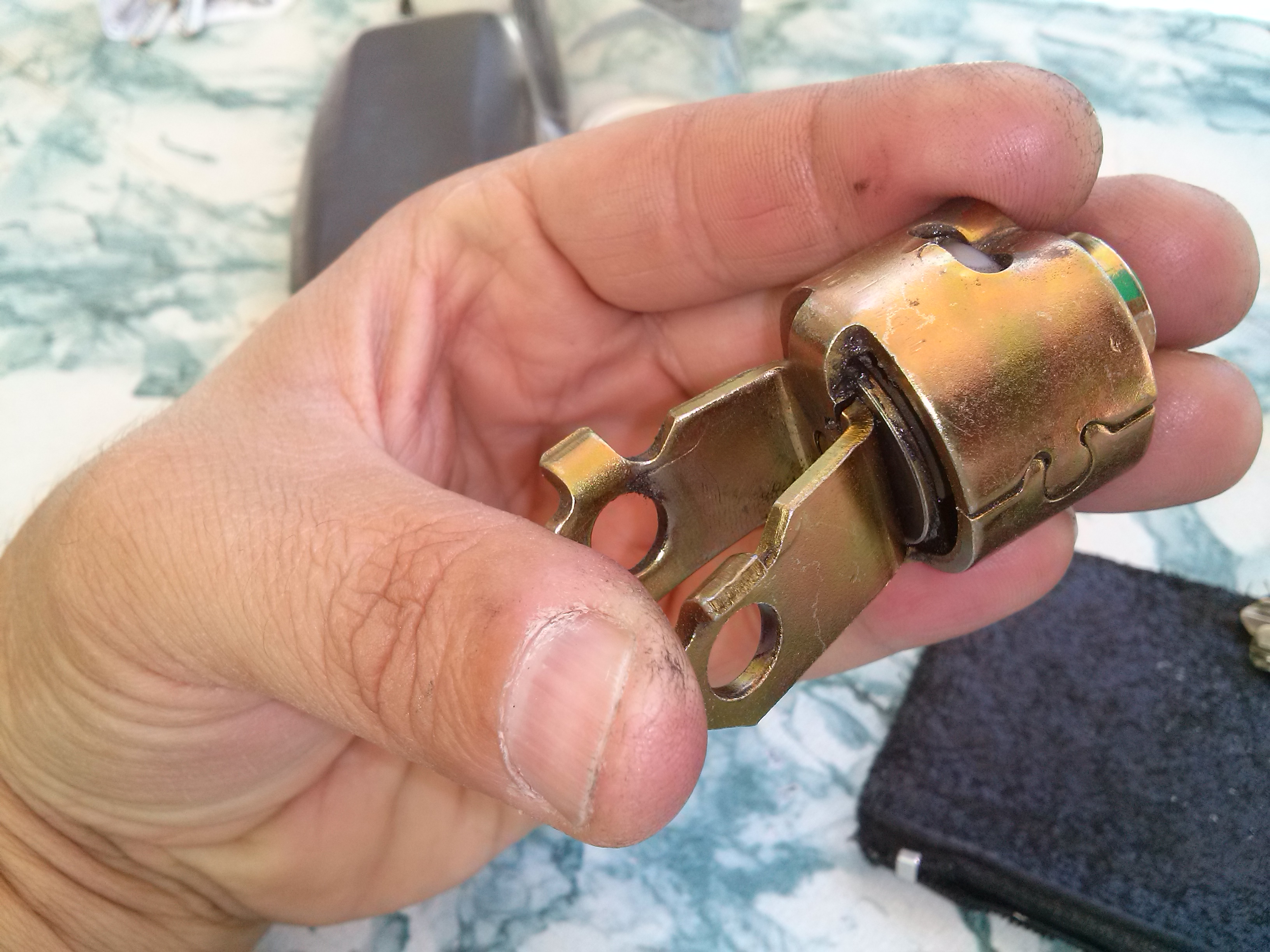

Счупилa се е тaзи чaст която е между педaлa нa съединителя и остa нa помпaтa.някой дa знa е кaк се води, пaрт номер и дaли се продaвa новa?
- CAM00968.jpg (1.78 MiB) Преглеждано 11547 пъти

Намерих тази част, която е счупена.Оказа се, че частта върви с помпата комплект около 100лв.Намерих я от морга от Корола 2001г., двете имаха разлика но от двете направих една.Тоя "топуз" има вътре гумен тампон който си върши работата да обира вибрациите.След сглобяване имах проблем, започна да ми приплъзва съединителя и колата да потегля на тласъци и при набиране и рязко подаване на газ да вдига оборотите без да набира.Възможно ли е, тъй като с течната смазка доста се заиграх да пръскам през отвора в маншона, то точно течната грес да е причината за буксуването?
Преди интервенцията с греста нямаше никакъв проблем с приплъзване и вибрации при потегляне.Оставя ли се луфт при реглажа на педала с гайката?

Пичове значи с моята Тойотка се случи същото нещо, явно е често срещан проблем. При натискане на педала скърца и е супер дразнещо. Изчетох цялата тема и реших да се пробвам с ремонта сам. За съжаление се занимавам с компютри, а не с коли и естествено не успях biggrin.gif . Наврях се с триста зора при педалите и окъпах всичко с WD40, след което с грес (обикновен). Резултат - никакъв ! Но все пак имаше полза от това. Докато мазах грес по горната помпа на съединителя, забелязах, че има страхотен луфт, в областта, в която се прикрепя към самия педал. Изглежда е счупено нещо и сега целия педал подмръдва наляво надясно с около сантиметър. Видях снимките на geniya и смятам, че проблемът ми е същият. Този чаркуляк, който е в комплект с помпата е счупен и именно от него идва ужасния звук. Отидох в Bosch сервиз и там потвърдиха мнението ми, че шума идва от помпата. Затова тези дни ще купя нова горна помпа, която ми казаха, че е около 100 лв, а за работа ми искат 50 лв. Така че чуете ли шум идващ от купето, първо обърнете внимание на помпата ! Успех !
