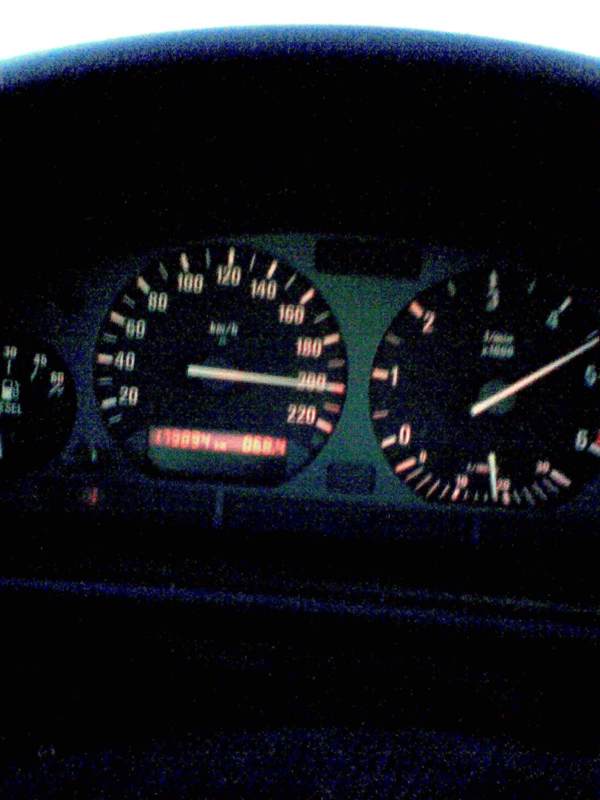

Иначе за обективност: дъртото БМВ (325тд - 2.5л 6 цилиндъра/116к.с) също не бе оставяно намира, но за изминали 20х.км освен скъсана демпферна шайба на ремъка за динамото, нямаше други проблеми..
Караше се така (моментния разход показва 18л/100):
Интересно ми е мнението на човек, дето е навъртял доста километри със сравнително добър дизел...
П.С. моля колегите с по-поляризирано мнение да не подхвърлят постове с заяждания. Все пак целта е да се пресее обективната информация от субективното мнение.
