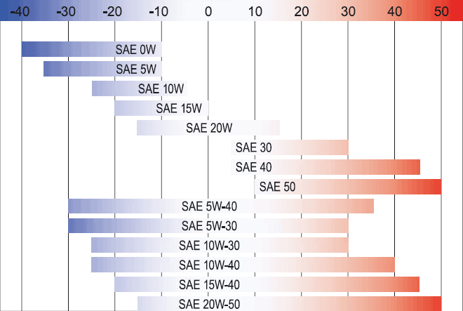

Kolegi niakoi zaneli po tehni4eski harakteristiki do kolko gradusa polojitelni go davat masloto 5w40 zahtoto mislia 4e sega v golemite jegi masloto mise izpariava osobenno pri dylyg pyt pri temperatura 37-38 gradusa

Petar написа:Kolegi niakoi zaneli po tehni4eski harakteristiki do kolko gradusa polojitelni go davat masloto 5w40 zahtoto mislia 4e sega v golemite jegi masloto mise izpariava osobenno pri dylyg pyt pri temperatura 37-38 gradusa
tablica масла.png (13.31 KiB) Преглеждано 5212 пъти

Таз таблица много дърта. Всичките модерни синтетики ги нема. Ни 0W40, ни 5W50. Дай нещо актуално

Kato gledam tazi tablica za 5w40 go davat niakyde do okolo 35 gradusa.
spored vas dali ako karam kolata pri temperatuti nad 35 gradusa se izpariava masloto i dali e dobre dase kara s tokova maslo pri takiva temperaturi

Petar написа:Kato gledam tazi tablica za 5w40 go davat niakyde do okolo 35 gradusa.
Не би трябвало да има чак такива фрапиращи последствия. По тази логика, би трябвало всяко лято да наливаш гъсто масло и всяка зима рядко. Освен това, температурата на двигателя при нормални работни условия е една и съща, независимо дали е 35 градуса или -10, нали така? Говоря за загрял до работна температура двигател. Ако навън стане дори 45 градуса - температурата на двигателя ще си е пак около 90 градуса, та ако ще перката да не спира. Така, че не се притеснявай колега :thumbsup:
