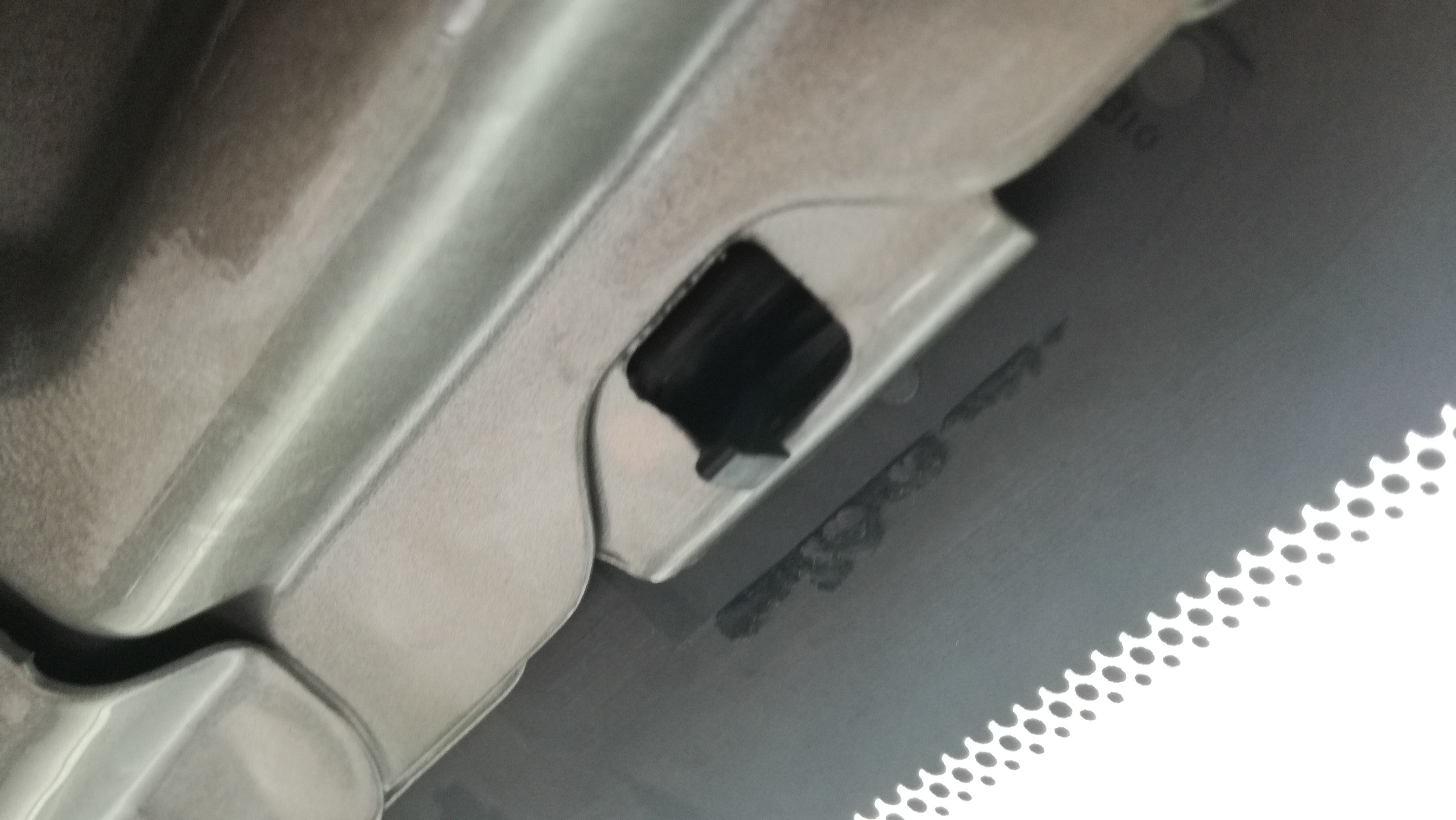

Прилагам снимка на въпросните зъбчета на авенсис 2, при мен проблема с пукането беше от там.
Моето решение на пукането е запълване около пласмасовите държачи с черно PU сега е ок.

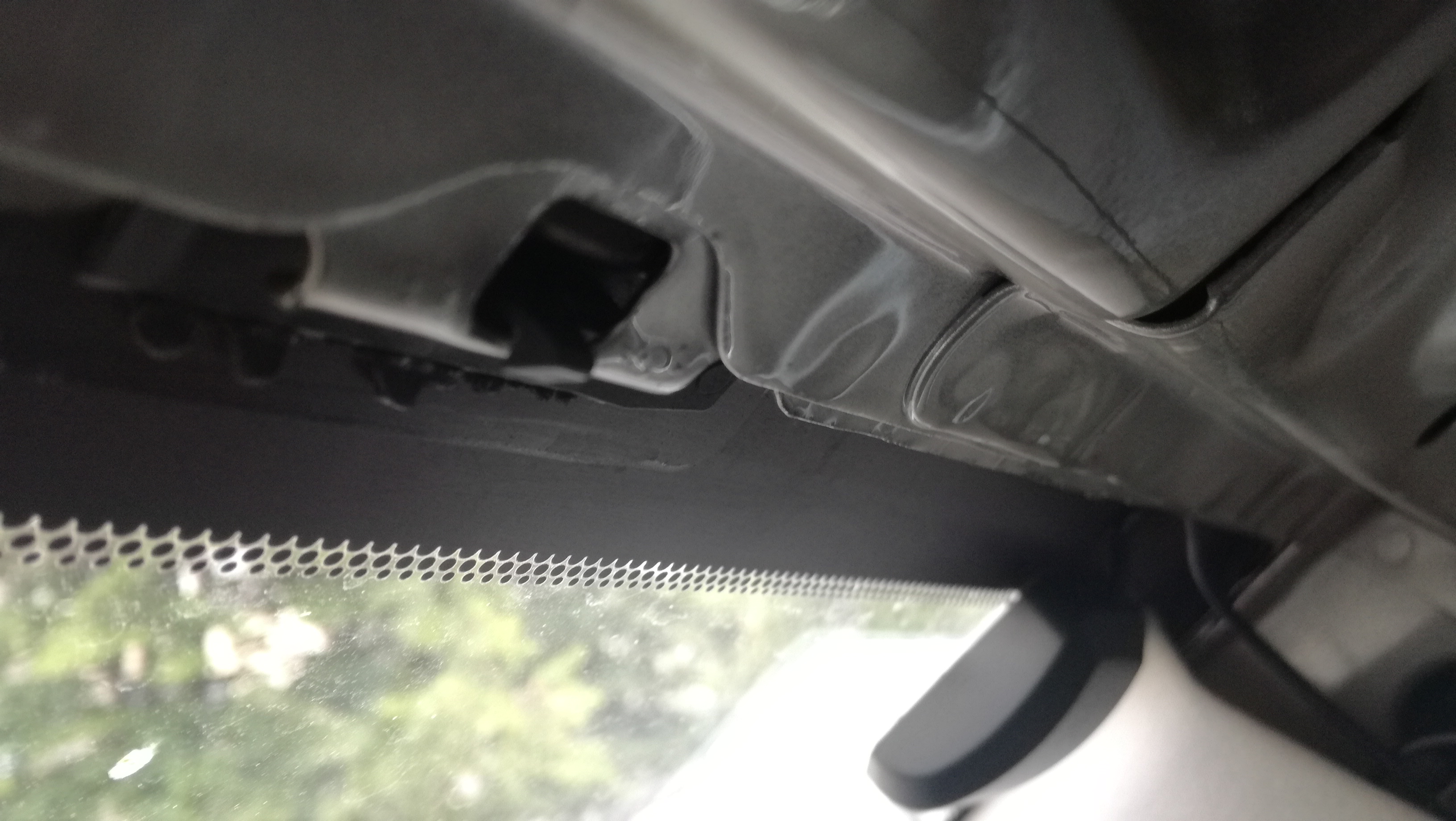

Мнение от yuzi_e » 16 Юли 2018 16:14
Една по нагледно

От снимките не разбрах точно дали това са монтажни зъбчета, но на Маздата имаше подобен 'дефект', при който се отстраняваха зъбчетата от сервиза (или отрязваха държащите ги планки)... Реално (поне на Маздата) те бяха нужни само за заводски монтаж / центриране на стъклото..

Да това са монтажни фиксиращи зъбчета на стъклото спрямо металната рама, представляват пласмасова планка равна (залепена към стъклото) от едната страна а от другата пластмасов зъб който щтраква в прореза на ламарината. Пукането идва от контактуването на двата разнородни материала метал и пластмаса. След както смъкнах тавана за претапицитане при натиск на стъклото с пръст в зоната на фиксатора се чува ясно че звука идва от там поне при мен е така.
П.С мисля че е невъзможно да се отстрани планката понеже е залепена към стъклото единсвено може да се отстрани зъбчето което закопчава, но то не решава проблема при авенсис 2.

Едва ли е залепено за стъклото... Вероятно просто стъклото ляга върху пластмасата и точно там пука/се трие...
Вариантите са два - счупване на пластмасичката (внимателно - да не строшиш стъклото) ...
Или да капнеш капчица масълце да не скърца :)
